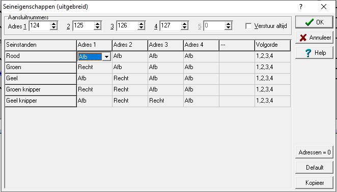

Ik heb een probleem met de bediening/aansturing van een vijftal NS seinen door Koploper in combinatie met de switch decoder YD8116.

1) Vanuit Koploper > Testprogramma > Seinen in Teststand geen reactie op een sein verandering.
2) De groene led op de YD8116 Switch blijft langzaam knipperen.

Koploper ondersteund DCCext volgens mij niet.
Je zult de standaard adressering moeten gebruiken. Dus de klassieke methode 1R, 1G, 2R, 2G enzovoort

Ik gebruikte dit alleen maar even om te testen of de Z21 kon communiceren met de YD8116 en met het DCCext protocol lukte dat dus. Wat dus niet lukte is het communiceren vanuit het test programma van KLP met de YD8116. (wat eerder wel lukte met KLP/Z21 en de DK50018)
Hoe breng ik de sein instelling in KLP dan nu in overeenstemming en dat de signalen vanuit KLP ook worden ontvangen in de YD8116.
Want dit is juist de reden om dit merk decoder te gebruiken omdat het zo makkelijk leek dit te grafisch te configureren zonder kennis te hebben van CV-instellingen. Ik zie bijvoorbeeld dat veld "Number of Outputs" in YMR greyed-out is en dat dit dan waarschijnlijk in totaal 4 aansluitnummers moeten worden.
Als iemand een voorbeeld heeft hoe je sein instelling in KLP en/of de Z21 (configuratie aanpassing?) vertaalt naar YD8116, en met elkaar kan laten communiceren, dan verneem ik dat graag want ik ben daar niet echt handig in

- Voorbeeld Sein instelling in Koploper.PNG (13.06 KiB) 7939 keer bekeken

Ik heb de connectie probleem kunnen oplossen door een aanpassing onder de module eigenschappen:
Grundadresse op MultiMaus gezet en Decodiermodus op Trigger/mode.
Via Koploper kon ik nu wel de seinen testen.
Nu nog alleen de seinbeelden met elkaar overeen laten komen.
