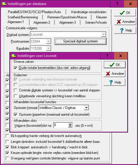

Ik heb onlangs een yamorc interface gekocht.
Heb het stuurprogramma geïnstalleerd.
Hij wordt gezien door m'n computer.
Maar kan iemand mij vertellen welke instellingen ik moet doen in koploper?
Ik hoor (lees) 't graag
Re: Yamorc in koploper
Geplaatst: 22 mar 2024, 16:26
door Karst
Dit:
Het poortnummer is bij jou waarschijnlijk anders en kun je vinden onder "USB" bij LocoNet in de YD7001 Software.

Ik heb de instellingen gedaan, en krijg nu deze melding zodra ik de communicatie wil starten

Mijn yamorc werkt in Windows wel, maar in koploper niet.
Ik krijg te zien, fout bij het openen van compoort(com6 "het systeem kan het opgegeven bestand niet vinden")
Ik klik daarna op ok.
Dan verschijnt er communicatie kan niet worden gestart.
Iemand enig idee?
