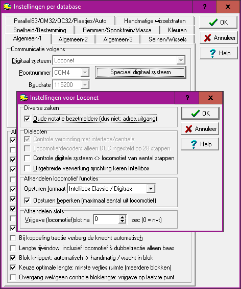

Ik heb onlangs een yamorc interface gekocht.
Heb het stuurprogramma geïnstalleerd.
Hij wordt gezien door m'n computer.
Maar kan iemand mij vertellen welke instellingen ik moet doen in koploper?
Ik hoor (lees) 't graag
Yamorc in koploper
Dit:
Het poortnummer is bij jou waarschijnlijk anders en kun je vinden onder "USB" bij LocoNet in de YD7001 Software.
Grtzz,
Karst
Grtzz,
Karst

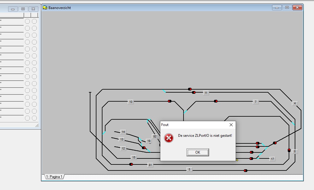

Ik heb de instellingen gedaan, en krijg nu deze melding zodra ik de communicatie wil starten
- Foutmelding.jpg (93.1 KiB) 14954 keer bekeken

Het bestand zlportio.sys wordt mee geïnstalleerd met Koploper. Wat ik zou proberen is eerst een backup maken van je Koploper database, voorts het programma Koploper verwijderen en dan weer opnieuw installeren. Opgeslagen Koploper database weer inlezen en zien wat er gebeurt.
Bedankt voor de zo voor de hand liggende tip.
Dacht echt dat is hem.
Maar helaas het resultaat blijft gelijk.
Ik heb zelfs dat bestand apart gedownload, maar ook dat hielp niet.
Misschien je java verouderd? dan krijg je ook problemen.
Koploper is in Delphi geschreven, heeft niks met Java te maken
Ik werk zelf al jaren met Koploper onder Windows XP, 7, 10 en 11. Nooit gezien dit probleem.
Je zou kunnen proberen om “Run as Administrator” te gebruiken.
Overigens is ons nog niet verteld onder welk OS en op welke PC dit draait.
Het draait op Windows 10.
Ik heb ondertussen bij onderhouden/ digitale onderdelen
Wat weggehaald, en nu zie ik die melding niet meer.
Ik moet nu wel alle bezetmelders en wisseldecoders opnieuw er in zetten.
Wordt vervolgd
Wordt vervolgd
