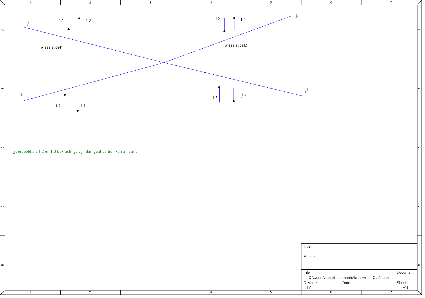

Gisteren kruiswissel op de oc 32 aangesloten.
Was een hele puzzel aangezien er 4 adressen voor nodig waren ( 1.1 , 1.2 , 1.3 , 1.4 ).
Dat was het moeilijkste nog niet .
In het configuratie scherm van de oc32 werkte de wisselspoelen perfect.
Maar toen kwam het iTrain gedeelte.
Was een hele puzzel om de wissel in de juiste standen te krijgen ten opzichte van het scherm.
Eindelijk na een 5 uur puzzelen was dat ook perfect.
Wissel reageert nu vol automatisch bij bezetmeldingen van de uitgaande railen.
Wat ik nog even niet begrijp is wat ze nu bedoelen met aspect.
Is er iemand die me dat in jip en janneke taal uit kan leggen?

Wat ik in ieder geval gedaan heb is eerst in dinamo config iedere wisselspoel 2 adressen gegeven en getest of ze werkten (2 wisselspoelen is dus 4 adressen).
Kreeg de volgende adressen 1.1 1,2 1,3 1.4.
Daarna op een afbeelding van de wissel de adressen bij de des betreffende wisseltong geschreven met voor ieder adres een pijl voor de bewegings richting.
Daarna de te rijden richtingen getekend.
En zo heb ik de boel aan de praat gekregen.
Kan nu in iTrain alle afgaande richtingen op en de wissel reageert ook op afgaande sporen die bezet zijn.
Zie afbeelding.
Dat is heel lastig maar zal het in de loop van de week proberen.
Zie afbeelding.

Ik maak inderdaad ook gebruik van deze handleidingen en tot nu toe mijn complimenten. Ik moet bekennen dat ik nog geen complexe kruiswissels heb geprogrammeerd (toevallig is de eerst aankomende wissel, nadat ik nog een aantal secties heb aangesloten, wel een kruiswissel, dus ik zal mijn bevindingen ook eens in dit onderwerp of in mijn eigen draadje melden).
