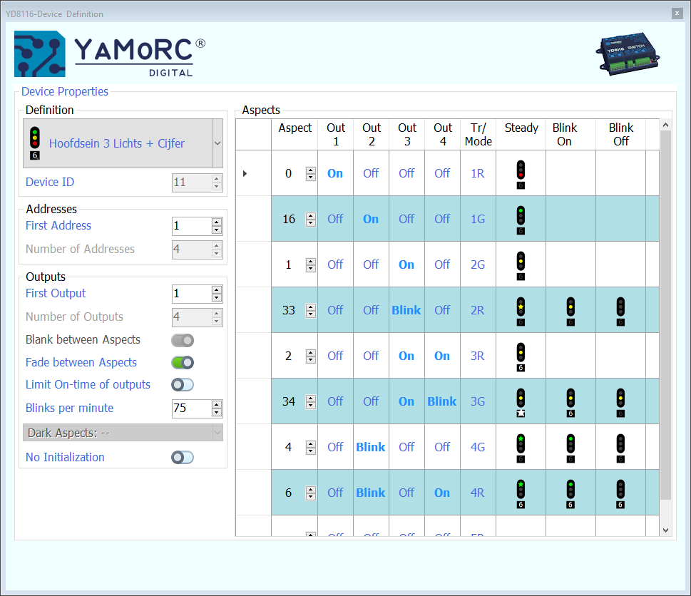

Een plaatje van je definitie doet meer inzicht geven. En bovenal, maak een Ticket aan bij ons op de website.
Karst
Karst
Zoals Karst ook al zegt, een plaatje van de door jou aangemaakte seindefinitie met Device-ID 200 zou misschien wat licht kunnen brengen in de duisternis...
Kun je misschien een schermprintje plaatsen zoals in bijgevoegd voorbeeld?

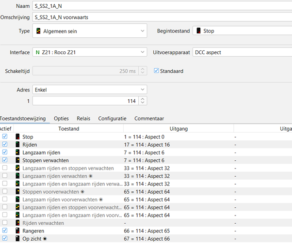

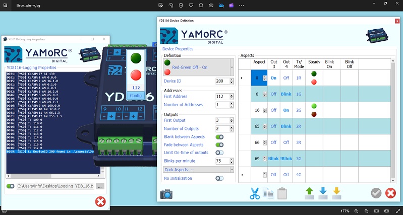

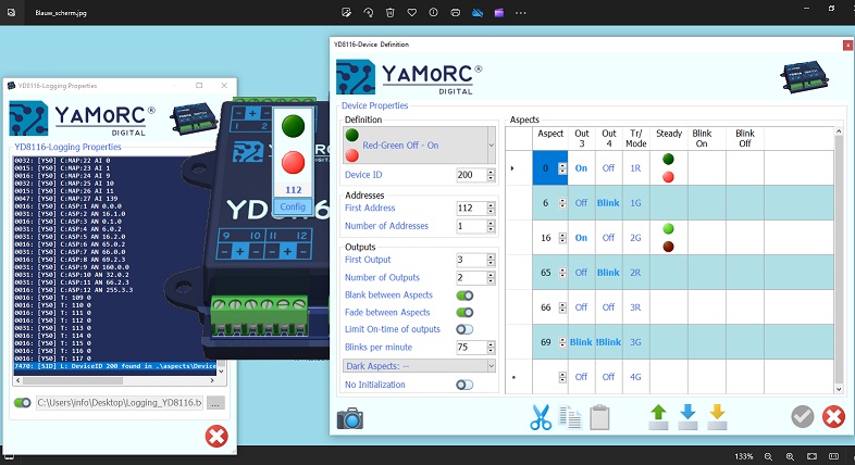

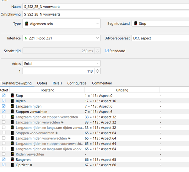

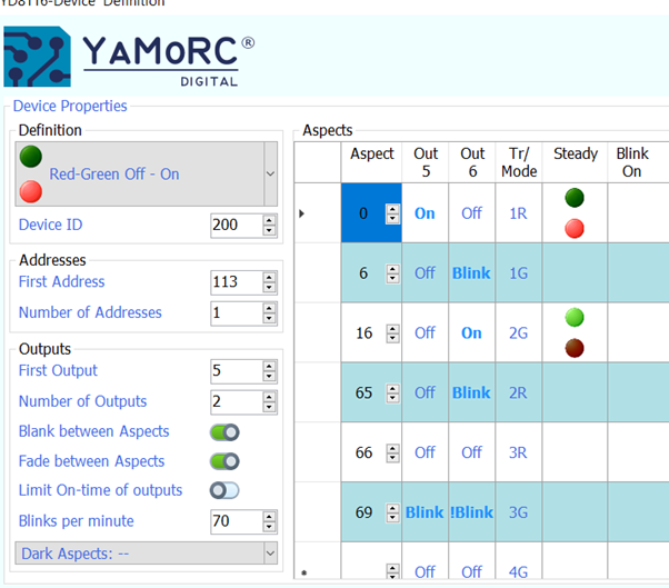

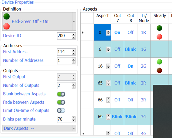

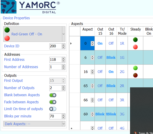

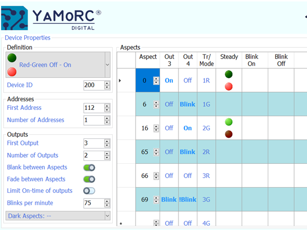

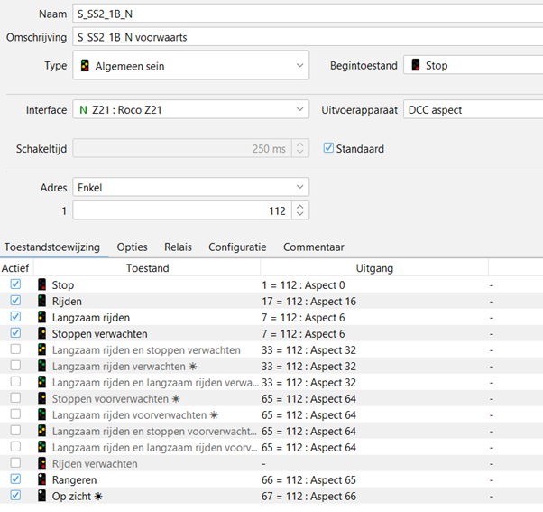

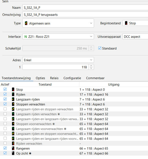

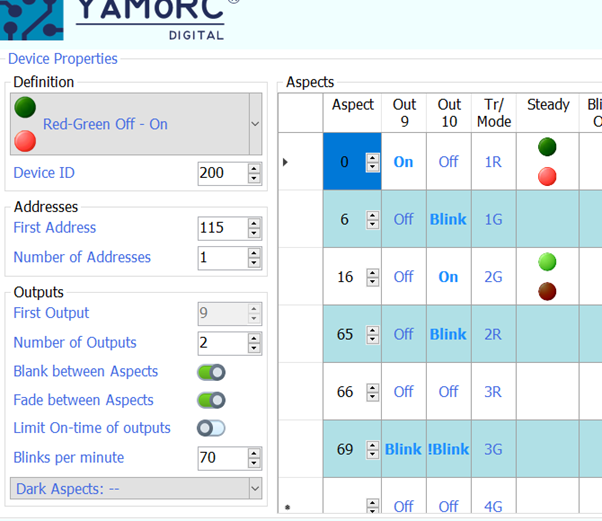

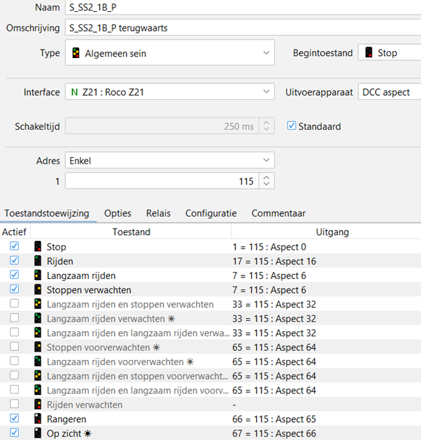

Bijgaand de gevraagde screenshots van de Yamorc configuratie en iTrain sein accessoires met de seinaspecten.
Seinpaaladressen 116 en 117 zijn vergelijkbaar.
Eric
PS prettige feestdagen
Eric
- Yamorc_112.png (89.54 KiB) 52099 keer bekeken
- iTrain_112.png (133.61 KiB) 52099 keer bekeken
- Yamorc_113.png (106.16 KiB) 52099 keer bekeken
- iTrain_113.png (124.03 KiB) 52099 keer bekeken
- Yamorc_114.png (112.24 KiB) 52099 keer bekeken
- iTrain_114.png (118.87 KiB) 52099 keer bekeken
- Yamorc_115.png (108.46 KiB) 52099 keer bekeken
- iTrain_115.png (160.22 KiB) 52099 keer bekeken
- Yamorc_118.png (123.32 KiB) 52099 keer bekeken
- iTrain_118.png (157.74 KiB) 52099 keer bekeken

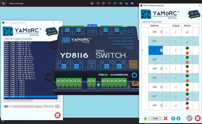

Ik zag dat je de bestaande definitie voor het Device-ID 200 (aspect bestand "Device Red-Green Off - On.xml) hebt aangepast en heb dat daarom hier ook maar even gedaan om de correcte werking van jouw definities te kunnen controleren.
Mijn met jouw gegevens geconfigureerde YD8116 ziet er dan als volgt uit:
Voor zover ik kan nagaan komt deze configuratie overeen met de jouwe.
Ik heb hier bij mij de met deze configuratie ingestelde YD8116 getest en - in combinatie met de YD7001 - rechtstreeks aangestuurd via DCCext [wisseladres , aspectnummer].
Daarbij heb ik geen bijzonderheden kunnen constateren, alles werkte normaal:
- adres 110 Lamp, 1 uitgang, aan via aspect 16, uit via aspect 0
- adres 111 Lamp, 1 uitgang, aan via aspect 16, uit via aspect 0
- adres 112 Sein, 2 uitgangen:
aspect 0 - uitgang 1 aan, uitgang 2 uit
aspect 6 - uitgang 1 uit, uitgang 2 knippert
aspect 16 - uitgang 1 uit, uitgang 2 aan
aspect 65 - uitgang 1 uit, uitgang 2 knippert
aspect 66 - uitgang 1 uit, uitgang 2 uit
aspect 69 - uitgang 1 knippert, uitgang 2 knippert tegengesteld
- adressen 113 t/m 118 Seinen, elk 2 uitgangen, werking conform adres 112.

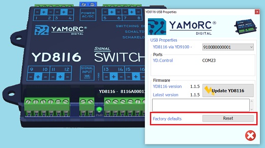

Uit jouw testen volgt dat ik mijn 8116 verder aan de tand moet voelen.
Zou het resetten van de 8116 een oplossing kunnen zijn?
Heeft iemand ervaring met de best lastige procedure?

Hallo Eric,

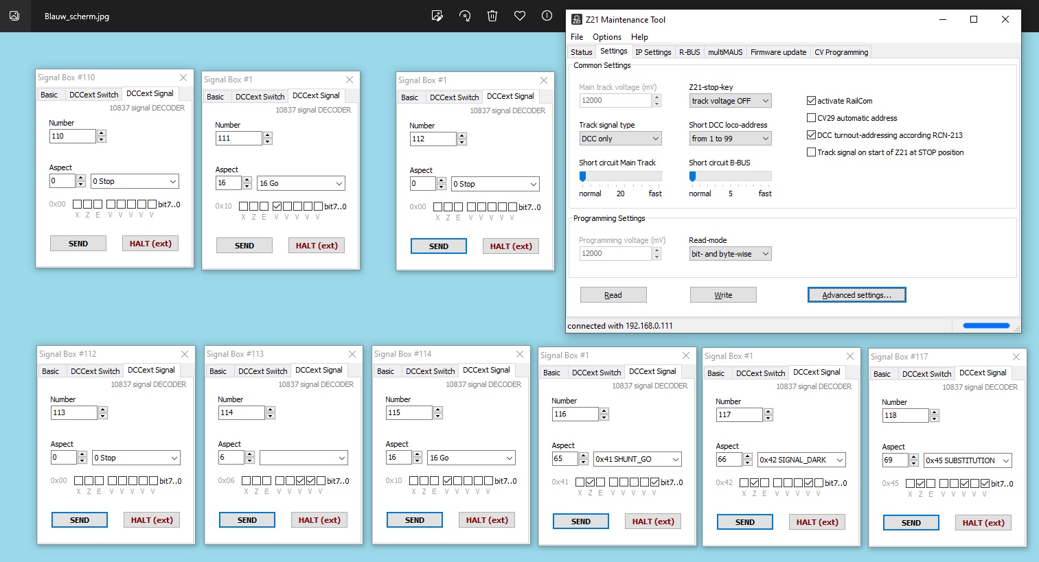

Ik werd door een bekende rechtstreeks benaderd met de mededeling dat er op het plaatje van Device-ID 200 iets niet klopte: Aspect 16 had [ON OFF] in plaats van [OFF ON]...
En inderdaad, die stonden omgedraaid...
Ik had blijkbaar een onjuist plaatje van eerdere (handmatig) overgenomen gegevens afgedrukt en geplaatst, uit het opnieuw importeren van het door mij geteste xml-bestand bleek het daar gelukkig wel goed in te staan:
Aangezien de YD8116 nu toch weer geladen was heb ik voor alle zekerheid nog een keer getest en die test bevestigde de al eerder gemelde resultaten.
De voorgaande test en de door mij vermelde resultaten waren dus (gelukkig) wel representatief.
Is het je overigens bekend dat je vanuit het Z21 Maintenance Tool ook rechtstreeks DCCext opdrachten via de Z21 naar decoders zoals bijvoorbeeld de Roco 10837 Signal Decoder kunt zenden?
En dat werkt ook naar de YD8116 zoals ik nu ook nog maar even heb getest met de inmiddels weer geladen definities van jou:
Met andere woorden, de aansturing vanuit de Z21 (bij mij een simpele z21 Start) gaat ook bij mij met jouw YD8116 definities zonder problemen.

PS: ik heb nog een niet verkleind schermprintje van het Z21 Maintenance Tool in de bijlagen toegevoegd, dat is beter leesbaar.

Waarom als iets (nog) niet werkt altijd als eerste de YD8116 gaan resetten?Uit jouw testen volgt dat ik mijn 8116 verder aan de tand moet voelen.

Wat is er zo lastig aan het simpel drukken op de "reset" knop?Zou het resetten van de 8116 een oplossing kunnen zijn?
- Eric_15.jpg (286.08 KiB) 52024 keer bekeken

Mijn probleem is uit de wereld!
Bert, dank voor de tip om Z21 maintenance te gebruiken voor het testen van DCC extended aspecten. Het zit wat verstopt in Z21. Ik kon daardoor zonder interventies door iTrain vanuit bloklogica alle signaalbeeldaspecten van de zeven seinen aansturen en testen. Wederom faalden er een aantal aspecten.
Daarna toch de stap genomen om de YD8116 te voorzien van nieuwe firmware door deze te herladen via de relatief complexe procedure (programmaknop ingedrukt houden terwijl je ok moet aanklikken op de laptop; die staat bij mij op ruim 1.5 m afstand).
Daarna werkte alles ineens zoals ik bedacht had, zowel met Z21 Maintenance als met iTrain!

Eric
Mooi !!EricLuiijf schreef: Mijn probleem is uit de wereld!
Raar... waarom moest je de bootloader activeren ? Kon je niet gewoon een firmware update doen ? Dan moet je geen enkele knop drukken, alleen op de Update Firmware Button klikken en gaan.EricLuiijf schreef: Daarna toch de stap genomen om de YD8116 te voorzien van nieuwe firmware door deze te herladen via de relatief complexe procedure (programmaknop ingedrukt houden terwijl je ok moet aanklikken op de laptop; die staat bij mij op ruim 1.5 m afstand).
