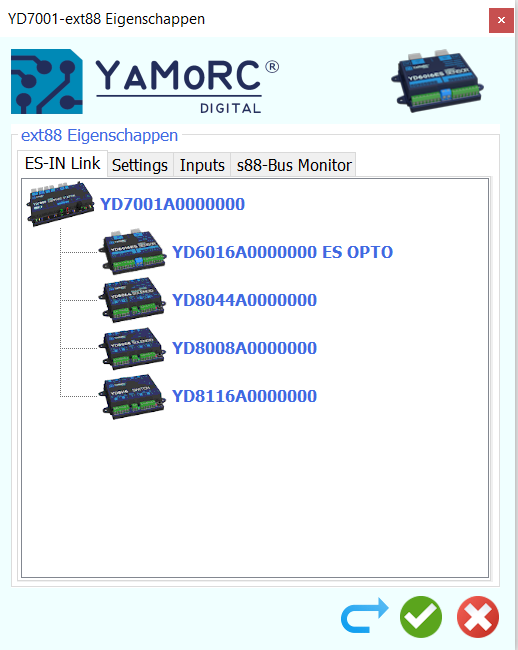

Beste mede modelbouwers,
Ik heb een probleempje met de YD7001 waar het gaat om het gebruik van de EXT88N.
Ik heb daar 3 stuks S88-5 TAMS modules in één streng op aangesloten en die melden steevast HOOG terwijl er slechts één HOOG zou moeten zijn. Alle modules met netwerkkabels verbonden.
Ik heb er ter controle een Fleischmann Twin Center aan gesloten en die laat zien dat de S88 streng correct werkt en meldt 1 melder HOOG.
Maar de S88 bus lijkt op mijn YD7001 niet goed te functioneren.
Heeft iemand een idee waar dit aan kan liggen?
De instellingen op de YD zijn als hieronder weergegeven.
Wat ik vreemd vind is dat onder ESLINK er een 16 kanaals OPTO poort gesignaleerd lijkt te worden.
Die er niet is.
Maar de S88 bus lijkt niet goed te functioneren. ??? ???

Voor hier: DR5000 hoofdprint heeft de ext88 poort kaduuk :'(
