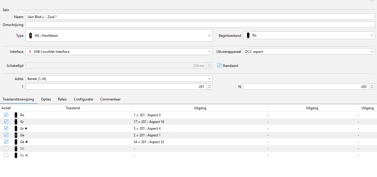

Ik loop echter tegen een probleem aan bij de aansturing van seinen.

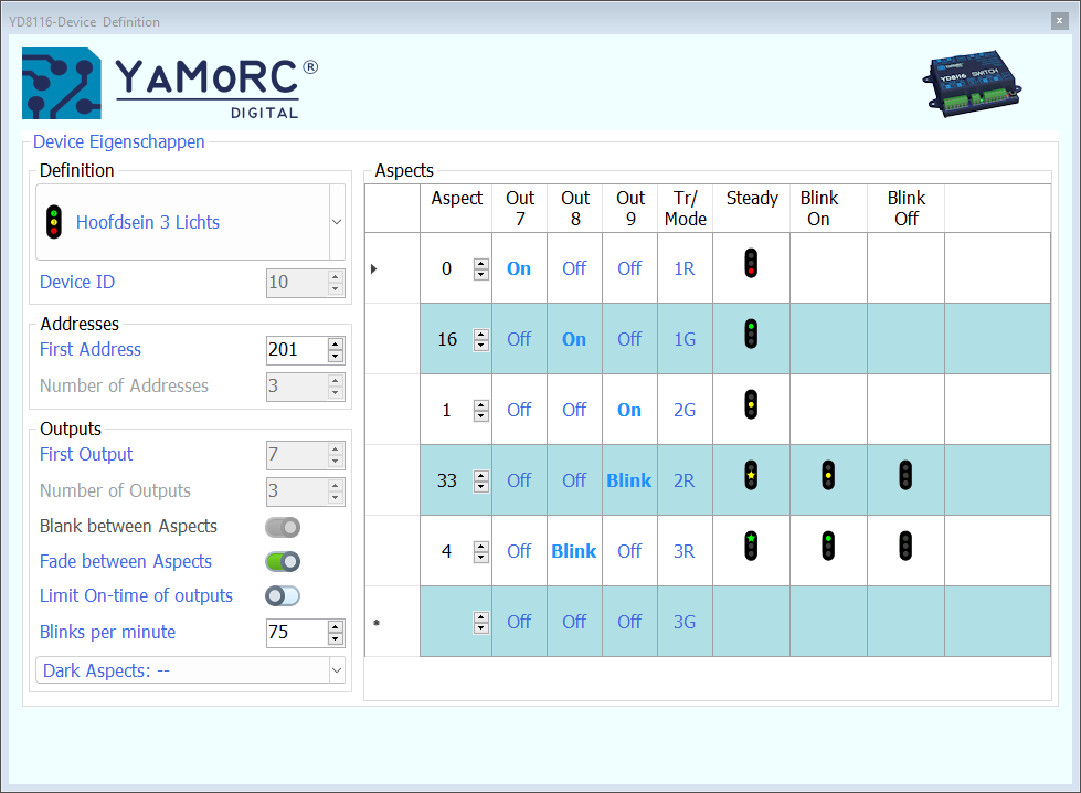

Ik heb ze in iTrain en de YD8116 geconfigureerd zoals in de afbeeldingen.
YD8116
YD8116
NS Hoofdsein 3 Lichts 201.png (69.66 KiB) 25185 keer bekeken

iTrain sein configuratie 201.png (33.36 KiB) 25185 keer bekeken
Als ik het sein (201) handmatig aanstuur via het schakelbord van iTrain, dan volgt het sein op de baan de seinbeelden die ik activeer via het sein op het schakelbord.
Niets aan de hand zou je zeggen.
Echter, als ik een route ga rijden, dan gaat het de 1e keer goed.
Het sein gaat als volgt: Rood - Knipperend Geel - Groen - Rood.
Als de trein de 2e of 3e keer het sein passeert, gaat het als volgt: Rood - Geel - Rood.
Dit, terwijl het virtuele sein op het schakelbord wel het beeld geeft van: Rood - Knipperend Geel - Groen - Rood.
Wat doe ik fout?
Is het de confiuratie van de YD8116?
Is het de configuratie van het sein in iTrain?
Of, zit er een bug in de YD8116.
Blijft het vreemd dat handmatige aansturing wel via het schakelbord wel goed gaat.
Wie o wie?

Ik heb in iTrain dezelfde aspecten behorende bij het seinbeeld gebruikt als bij de YD8116 staan beschreven (zie ook de afbeelding).
Wat hier niet goed aan is?

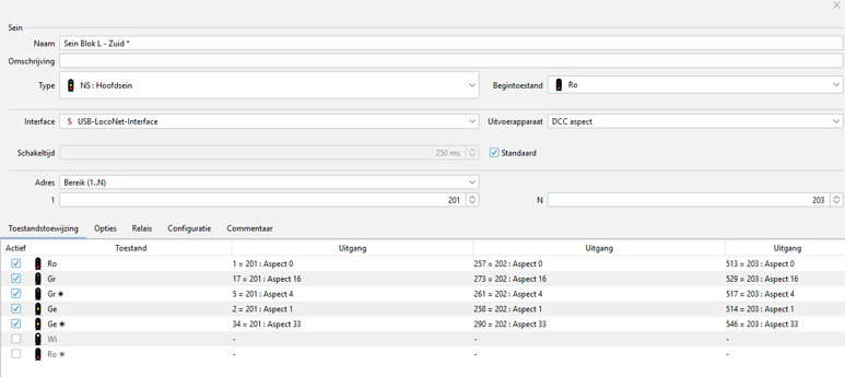

Hierop zie je direct wat je fout doet. Het mooie van DCC aspect is dat je met 1 adres kunt werken.
Jij hebt niet alleen 201 maar ook 202 en 203 opgegeven. Een seinbeels word nu dus over 3 adressen geactiveerd.
Maak de tweede en derde kolom leeg, selecteer enkel adres en geef hier 201 op.

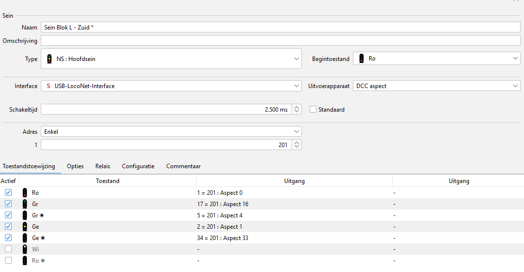

Ik begrijp je reactie.
Aanvankelijk was ik met 1 adres begonnen, maar je gaat wat proberen.
Ook met 1 adres heb ik dezelfde symptonen.
Het is momenteel mijn huidige instelling.

Je bereik staat nog verkeerd, zet die eerst op enkel adres.
Re: iTrain - YD8116 - Seinen / niet elk seinbeeld wordt altijd weergegeven
Geplaatst: 10 nov 2023, 16:47
door henkspoorho
Ook dit had ik al een geprobeerd, maar bood geen soelaas.

Inmiddels wat meer informatie verkregen.
Ik werk met de Intellibox 650. Dit is een IB 1e generatie.
Normaal gesproken stuurt iTrain decoders aan met speciale opdrachten die de nieuwere centrales zoals de YD7001 en de Z21 begrijpen. Voor de IB valt iTrain terug op een speciale mode, waarbij vrij veel data over LocoNet verstuurd wordt. De oudere IB staat er om bekend wel eens een paar bytes "te missen". Dat het handmatig wel werkt, verklaart dit ook.
De tip gekregen om de schakeltijd te verhogen, maar ook dit gaf geen verbetering.
Maar eens een paar nachtjes slapen hoe verder te gaan (nieuwe centrale???).
Geplaatst: 10 nov 2023, 17:02
Ja niet via DCC Aspect aansturen, jouw IB ondersteund dat niet.
In dat geval ga je op de traditionele manier aansturen met Rood/groen combinaties van de adressen.
De YD8116 kan tegelijkertijd op de traditionele manier als op de DCCext manier aangestuurd worden.
Al zou een overstap zeker niet afraden, maar wacht dan even tot YaMoRC de YD7001 heeft uitgebracht. Of je moet willen kiezen voor de IB Neo of Z21 zwart natuurlijk.
