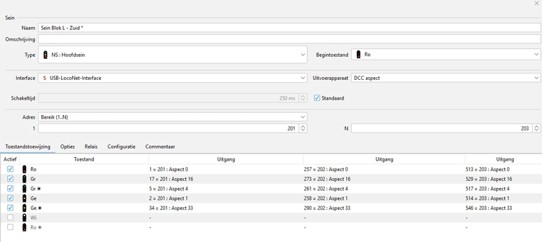

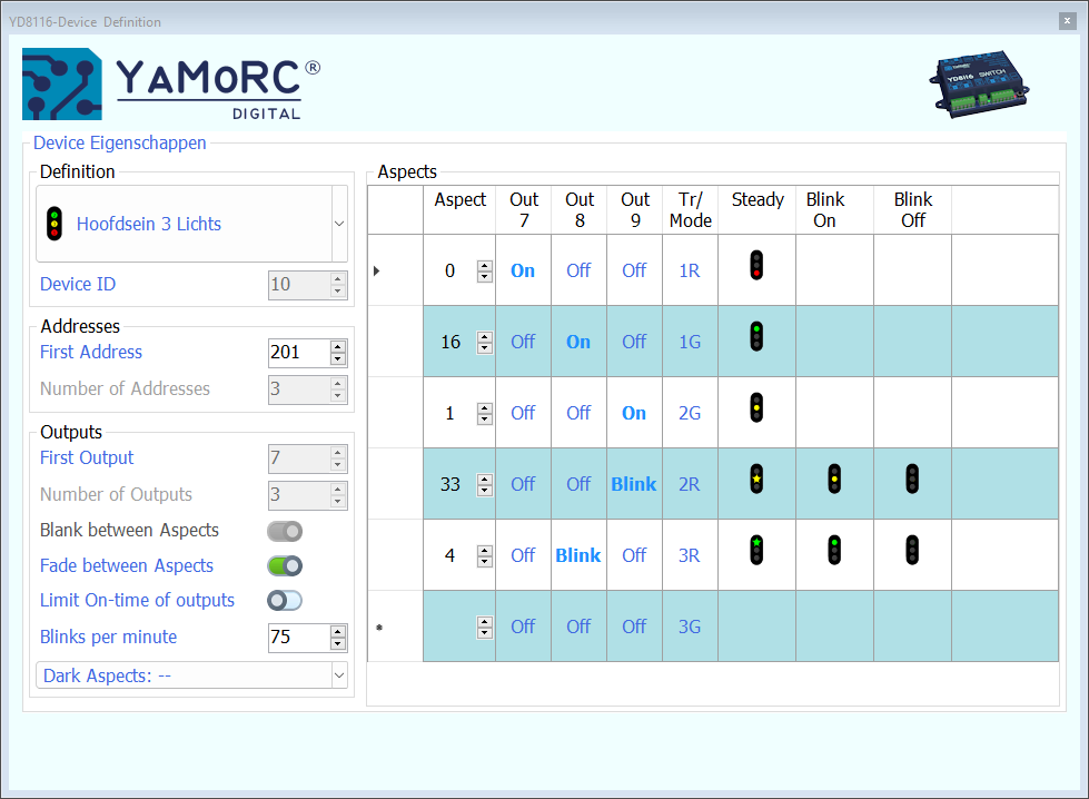

Ik heb ze in iTrain en de YD8116 geconfigureerd zoals in de afbeeldingen.
YD8116
YD8116
NS Hoofdsein 3 Lichts 201.png (69.66 KiB) 25173 keer bekeken

iTrain sein configuratie 201.png (33.36 KiB) 25173 keer bekeken
Als ik het sein (201) handmatig aanstuur via het schakelbord van iTrain, dan volgt het sein op de baan de seinbeelden die ik activeer via het sein op het schakelbord.

Ik heb in iTrain dezelfde aspecten behorende bij het seinbeeld gebruikt als bij de YD8116 staan beschreven (zie ook de afbeelding).
Wat hier niet goed aan is?

Hierop zie je direct wat je fout doet. Het mooie van DCC aspect is dat je met 1 adres kunt werken.
Jij hebt niet alleen 201 maar ook 202 en 203 opgegeven. Een seinbeels word nu dus over 3 adressen geactiveerd.
Maak de tweede en derde kolom leeg, selecteer enkel adres en geef hier 201 op.

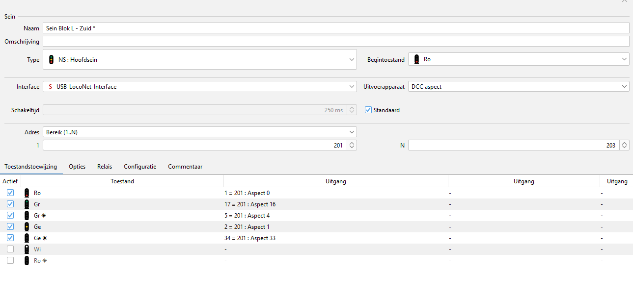

Ik begrijp je reactie.
Aanvankelijk was ik met 1 adres begonnen, maar je gaat wat proberen.
Ook met 1 adres heb ik dezelfde symptonen.
Het is momenteel mijn huidige instelling.
iTrain sein configuratie 201 - 02.png (32.49 KiB) 25124 keer bekeken

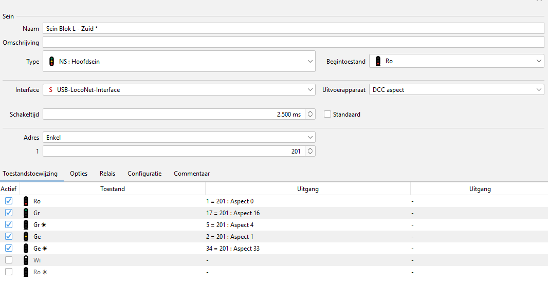

Je bereik staat nog verkeerd, zet die eerst op enkel adres.
henkspoorho
Berichten: 7
Lid geworden op: 08 nov 2023, 22:31
Bericht door henkspoorho »
Ook dit had ik al een geprobeerd, maar bood geen soelaas.
iTrain sein configuratie 201 - 03.png (30.17 KiB) 25125 keer bekeken
