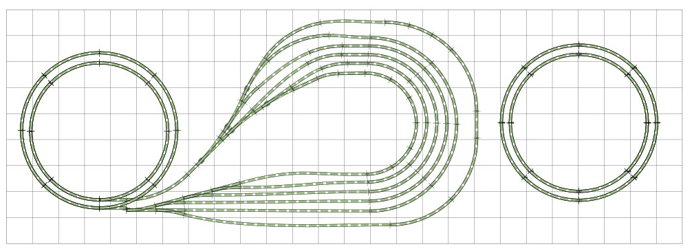

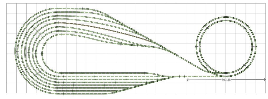

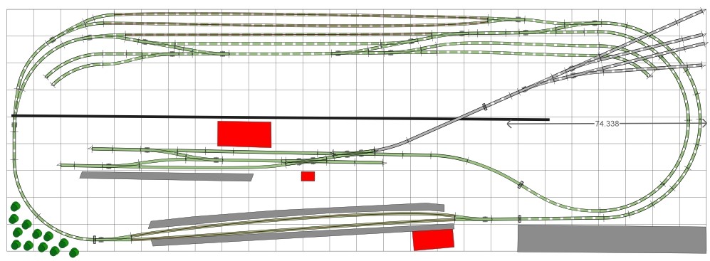

de oude bosrandbaan (viewtopic.php?t=267) is gesloopt n.a.v. de verhuizing van Azie terug naar Nederland.
Het zal nog een klein jaartje duren voordat we naar onze uiteindelijke woning gaan (er moet nog e.e.a. aan gedaan worden voordat we erin kunnen), maar daar krijg ik sowieso een kamer waar eindelijk een permanente modelspoorbaan in past. En omdat we in onze tijdelijke woning best genoeg plaats hebben kan ik dus wel gaan beginnen aan de baan.
Hij word modulair zodat deze verhuist kan worden.
De afmeting word ongeveer 2,60 meter lang met een breedte van 80 cm / 90 cm. 1 module zal 0,90 x 1,85 worden, de andere is 80 x 75 cm
De uitgangspunten (of eigenlijk het wensen lijstje):
- ik hou van realistische trein bewegingen. Telkens dezelfde loks voorbij zien komen gaat mij snel vervelen. Een helix is in dit geval nodig om een keerlus te maken.
- Ik ben ook een beetje een verzamelaar en dus zijn er loks in de verzameling die geen Helix aankunnen maar die wel hun rondje moeten kunnen maken. Dus er moet een route zijn die op hetzelfde niveau is.
- De baan zal bij nederlands materiaal moeten passen
- Ik heb sinds kort een Guarniero DE2. Deze heeft ruime bochten nodig (38cm radius). De baan moet hier een traject voor hebben
- Ik wil graag een station, zodat de sound loks hun geluids functies kunnen toepassen
- Een rangeer mogelijkheid zou leuk zijn, zodat er wat extra 'speel mogelijkheden zijn'.
Voor het uiteindelijke ontwerp ben ik geinspireerd door een baan in N-Bahn magazin van oktober 2022, en dit gecombineerd met eerdere ideeen alsmede station Landgraaf. Op niveau 0 is een doorgaande lijn (enkelspoor) met een station (2 perrons). Op een hoger niveau is er een doodlopend spoor waar ook een vracht station zich bevind waar ik ontkoppelrails will gebruiken voor rangeren. Dit zal ongeveer 4-5cm hoger liggen maar het idee is om er 1 station van te maken.
Het doodlopend spoor is geschikt voor het DE materieel.
In zicht zit de eerste 50 cm, de achterste 40 cm komt achter de achtergrond.
Er zijn 2 ondergrondse schaduwstations (ieder met een eigen helix), eentje plan ik voor niveau -10cm (het kleinere schaduwstation met capaciteit voor 6 treinen), de andere op -20cm welke een stuk groter is, voor ongeveer 16 treinen (ieder spoor is lang genoeg voor 2 treinen omdat mijn meeste slepen (op 4 na) niet meer dan 1 meter zijn).
Vanwege ruimte beperkingen zijn de helixen niet erg ruim. dubbeslporig met 26 en 29 cm radius, omdat op het stuk met breedte 80 cm (de rechterkant van de baan) er ook nog 2 sporen om de keerlus heen moeten kunnen lopen. Deze helix afmetingen zal tot gevolg hebben dat er een aantal slepen waarschijnlijk niet via de helix kunnen, maar daarvoor zijn er ook nog 4 sporen als schaduwstation op niveau 0. Overigens hebben beide schaduwstation een keerlus probleem, dus ik zal voor het eerst een keerlus module moeten gaan toepassen.
Voor het doodlopende spoor waar het DE/DH materiaal pendelt, komt er een apart pendelstation, ook verhoogd. Hier pas ik hetzelfde ontwerp idee toe als mijn vorige baan maar er komt nu wel een ruimer schaduwstation (4 sporen).
Nu het sporenplan redelijk vast staat, is de volgende stap het ontwerpen van de constructie. Ben nog een beetje aan het twijfelen tussen geheel zelf bouwen, of gebruik te maken van een bedrijf dat lasercut modules maakt. Ik heb niet bepaald standaard maten, dus zelf bouwen lijkt logischer (en goedkoper), maar omdat het effectief een 4 laagse baan gaat worden die ook nog modulair is, zal het goed doorgedacht moeten worden.
Voor de helix ga ik wel kijken naar lasercut opties. De ruimte moet worden ge-optimaliseerd en de helix word al krap, dus kwaliteit van de bouw is belangrijk. Ik ben overigens van plan Peco 80 set-track bochten voor de helix te gebruiken. dat Peco materiaal is goed en er zijn 45 graden bochten dus redelijk lang voor set track, en met een relatief kleine radius zie ik flextrack voor de helix niet zitten. Meeste wissels zullen peco unifrogs worden (mooi en o zo betrouwbaar), alleen voor de uitrijwissels in de ondergrondse schaduwstations ga ik minitrix wissels gebruiken (heb er nog wat liggen en het geeft meer ruimte voor de sporen).
De komende paar weken ga ik de bouwplannen verder uitwerken zodat ik in de wintermaanden langzaam kan gaan beginnen met de daadwerkelijke aanleg. Zodra de bouw onderweg is zal ik hier af en toe een update plaatsen
Dan nog even over de naam: Meerdervoort. Dat verwijst naar de straat waar we als familie nu continue overheen reizen sinds we in Den Haag zijn neergestreken. Daarnaast heeft de baan meerdere stations in een, dus het verwijst ook een beetje daarna.
Als laatste: de plannen

- Modulaire baan Meerdervoort - bovenlagen.jpg (92.35 KiB) 7564 keer bekeken
- Modulaire baan Meerdervoort - schaduwstation -10.jpg (92.41 KiB) 7564 keer bekeken
- Modulaire baan Meerdervoort - schaduwstation -20.jpg (99.98 KiB) 7564 keer bekeken
Sander
Hallo Sander,
Een ambitieus plan met heel veel spoorlengte.
Veel succes met de verdere realisatie.
Je hebt er duidelijk goed over nagedacht, dus dat zal wel goed komen.
m.vr.gr.
m.vr.gr.

Dank je Hans!
n.a.v. je opmerking over veel spoorlengte dat toch eens nagekeken, en met ruim 90 meter spoorlengte is het inderdaad pittig veel, ruim 4 keer zoveel als de vorige baan
Sander
gedurft plan,
Ik ben wel benieuwd naar je vorderingen.
