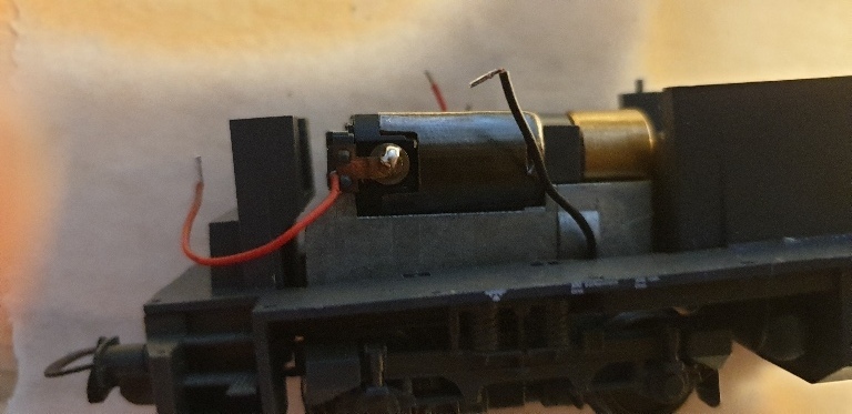

Ik kwam er achter dat de aansluitingen op de koolborstelhouders spontaan los laten ( lok had nog nooit gereden) deze maar vast gesoldeerd.

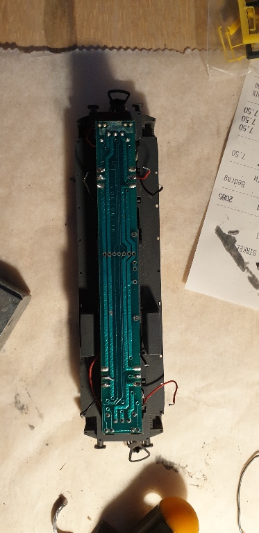

Motoren alvorens de print los te solderen getest en in orde bevonden.

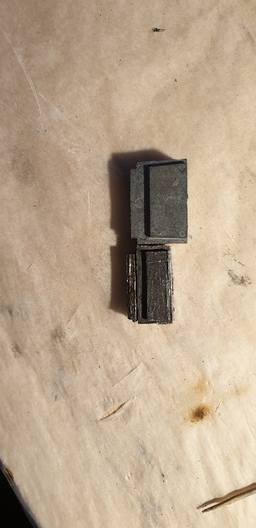

Om decoder te kunnen plaatsen heb ik het gewicht (was ijzer) vervangen door een gewicht gemaakt van bladlood.
Oude gewicht was 53 gr nieuwe gewicht ook 53 gram.
Nu heb ik net de ruimte om de decoder te plaatsen deze komt boven op het gewicht.

- duidelijk verschil in formaat wel zelfde gewicht
- gewichten.jpg (122.61 KiB) 2423 keer bekeken

- de slechte verbindingen gerepareerd
- reparatie motoren.jpg (102.15 KiB) 2423 keer bekeken
