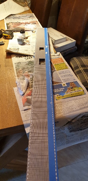

Weer een stapje verder, de strepen op het perron aangebracht.
Wat een monniken werk.

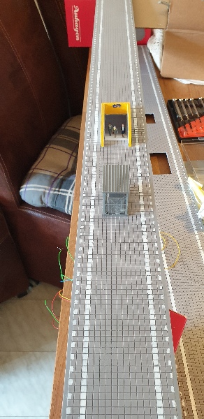

Zo weer stapje verder.
Trappenhuis gemonteerd , muurtje kleur gegeven en gemonteerd , belijning klaar.
Gr

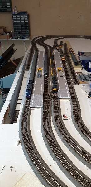

Nu los op de baan perfect van maat voering.
Nog even en dan kan ik aan overkapping beginnen.
- test of de maat voering goed is

Ziet er goed uit. Wat voor overkapping ga je plaatsen?
Hoe kom je eigenlijk uit met de perronhoogte qua wagon?? Die Fallertjes moeten toch niet springen?
Op de foto kan ik dat niet goed zien.
Perron hoogte is precies goed.
Er zit een halve mm hoogteverschil tussen perron en treeplank (treeplank het hoogste).
Dus de fallertjes stappen comfortabel in en uit.
Ik had de hoogte opgemeten dmv. een wagon op de rail te zetten en dan de hoogte van de treeplank op te meten met een schuifmaat.
Kwam uit op 23 mm.
Perron randen zijn 13 mm dus 10 mm multiplex er onder en de hoogte klopt.
Wel de randen van het multiplex schuin afgeschaafd zodat ze mooi over de bedding passen.
Wanneer alles vast zit is de ruimte tussen perron en treeplank 1 mm.
