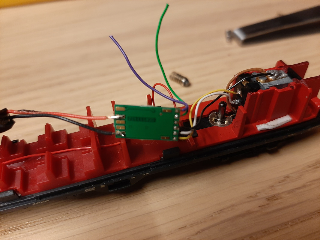

Alles netjes aangesloten, maar het lijkt wel of iets sluiting maakt. Je hoort het ook. Is dat normaal?
Berichten: 1312
Nope, geluid is wel een duiding op sluiting.
Maak even een foto van hoe je het hebt gedaan

Wat gebeurt er als je de locbuffer zijn rode draad los soldeerd?
en eventueel daar na aan de VS hangen ipv ZVS ?
ik durf even niet te zeggen als dit iets uit zou maken

@arnaud dat durf ik ook niet te zeggen :cry: De VS gebruik ik bij de Piko 40642 binnenverlichting (ook van Piko) voor de 20V + aansluiting van de PIKO print naar de FH05B. Bij de Zimo MX616 zit de lokbuffer ook op de + en de GND. Bij de FH05B geeft het boekje aan dat je de chinese SUSI + (ZVS) en de GND moet gebruiken, maar jouw denkwijze is zeker niet verkeerd.

Helaas, geen ander resultaat. Ik ga nog proberen de gele en witte draad direct op het lampje te solderen. Verder weet ik het ook niet.

Zodra 1 van de lampjes aan gaat maakt deze geluid. Heen en weer bewegen in het metalen blokje zorgt ervoor dat het lampje gaat flikkeren alsof deze kortsluiting maakt. Wat kan dit zijn?
Berichten: 1312
Maakt de locbuffer, de decoder of het lampje geluid?
Is het led of gloeilamp?

Heel duidelijk beide lampjes. Volgens mij zijn het gloeilampjes, maar ik zal het zo checken.
Berichten: 1312
Ja dat kan, deze trekken best wel veel stroom waardoor de uitgangen van de decoder te zwaar belast worden.
Advies is om deze in dat geval te vervangen voor led.
