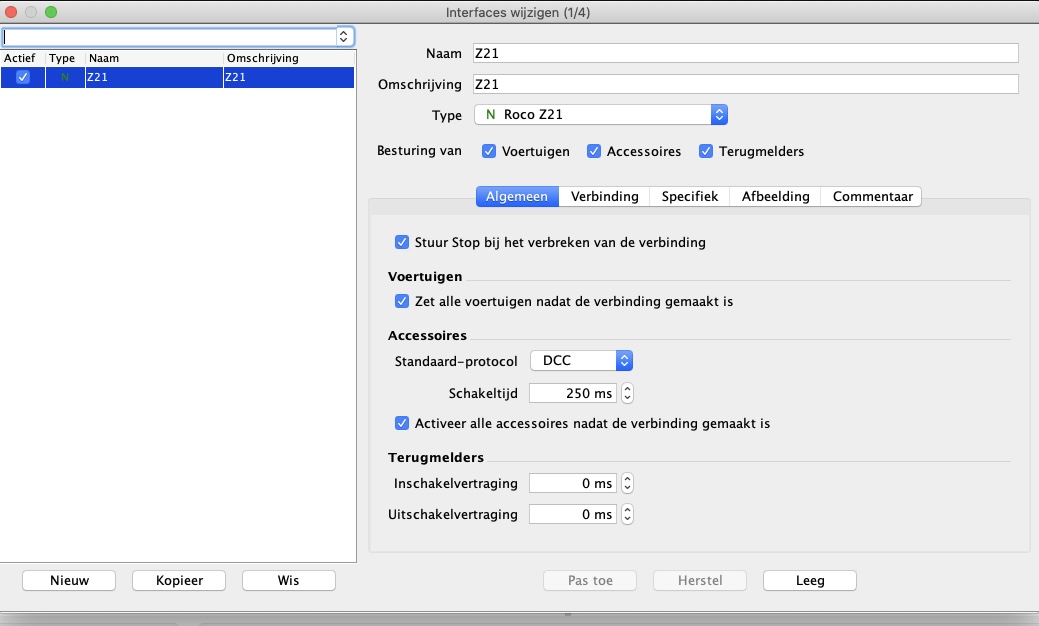

Je triggert mij met deze zin. Twee vragen:
1) Welk decoderadres heeft het wissel in iTrain?
2) Hoe staan je instellingen in iTrain als je klikt in het menu 'Wijzig' -> 'Voorkeuren' -> 'Interface' en dan bij 'accessoire-adressen'?

Hoi Ton,
Ik probeer met je mee te denken, daarbij ben ik expliciet benieuwd wat je in deze velden hebt staan:

De groepering van de accessoire adressen (in te stellen bij voorkeuren in iTrain) icm met het adres dat je een wissel heb toegekend in iTrain kan wel tot vreemde combinaties leiden wanneer je deze niet goed op elkaar hebt afgestemd. Dat is waar ik aan refereerde met mijn screenshots en de gestelde vragen.
@Marksintpancras Ik heb zowel sein- als wisseldecoders van Z21 in gebruik. In de Z21 config tool heb ik het vinkje bij 'DCC-turnout-addressing according RCN-213' uit staan en in iTrain heb ik de adres-offset voor de Z21 interface ook uit staan.

Het probleem is opgelost. Bleek dat bij iTrain, appendix D interface, specifiek, adresoffset accessoires ✅ weg moest!
Dit advies gekregen van Xander op iTrain forum. Dus Henk, jij zat ook goed, alleen begreep ik je niet! Sorry daarvoor. :oops:
