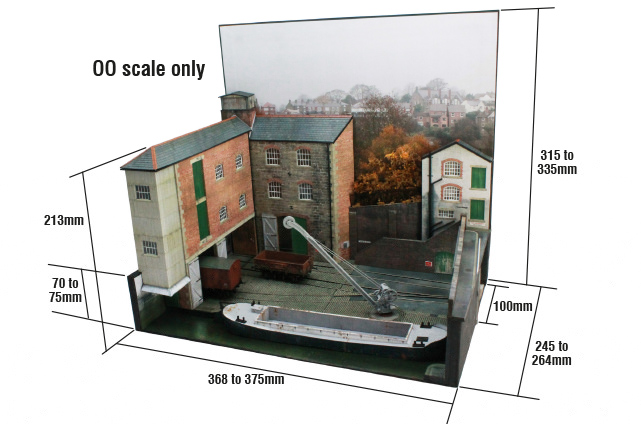

Hallo allen,
Zoals sommigen al weten, bouw ik niet alleen in brits N, maar ook in spoor 00. Omdat ik graag leuke kleine baantjes wil bouwen, ben ik even wat rond aan het neuzen geweest in de UK.
Daar zijn ze helemaal van het bouwen met 'cardboard' (karton dus) en zodoende kwam ik op de het volgende layout tegen:
Heb baantje is bedoeld als 'Inglenook shunting puzzle', alleen maak ik er een niet alleen een shunting puzzle van, maar komen er links en rechts nog kleine schaduwstations zodat treinen ook kunnen verdwijnen.
Het mooie van dit alles is dat je eenmalig een PDF download waar alle gebouwen in zitten. Deze print je zelf zo vaak uit als je wilt, plak de benodigde A4-tjes op karton van de dikte die je nodig hebt en daarna is het een kwestie van handleiding volgen en met wat houtlijm in elkaar zetten.
Ik ben nu druk bezig met de tekeningen omzetten naar documenten die gelaserd kunnen worden (scheelt een hoop snijwerk) en daarna kunnen we beginnen met bouwen.
De rails die ik ga gebruiken in Peco code 75 en uiteindelijk zullen dit soort loks hier rijden:
Wordt vervolgd dus.
