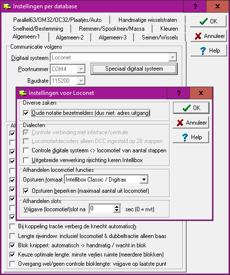

Dit:
Het poortnummer is bij jou waarschijnlijk anders en kun je vinden onder "USB" bij LocoNet in de YD7001 Software.
