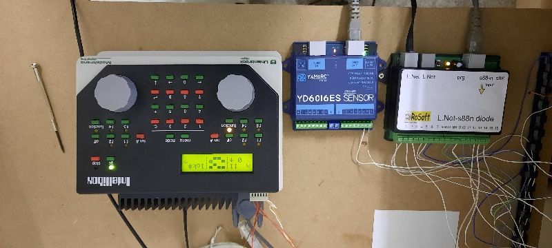

In de handleiding staat deze zin op pagina 4.
Eine gemeinsame Masseverbindung unterschiedlicher Spannungsquellen bzw. Stromkreise ist nicht zulässig. Dies führt zur Zerstörung des YD6016ES.
Wat betekent dit voor het aansluiten van de bezetmelder op het Märklin 3-rail systeem in combinatie met bijvoorbeeld een ESU Ecos, de (al wat oudere) TamsMC, of een Uhlenbrock?
(Dat je hem niet kunt gebruiken in combinatie met een CS3 is in de handleiding genoemd)

Onze modules zijn in pricipe niet geschikt voor het z.g. Common-Ground systeem ( Märklin, Uhlenbrock, Tams etc. )
En als tweede, da's algemeen, zijn GND modules NIET geschikt voor Centrales met HBrug uitgangen ( DR5000, YD7001, Z21, z21 start etc. ) in combinatie met Massadetektie.
Maar... Onze YD6016ES-GND kan prima met Massadetektie aan Common-Ground centrales werken. ( Märklin en Uhlenbrock ) mits de s88N bus op 5V draait en niet op 12V zoals bij de CS3-Plus :(
Onze YD6016LN-GND werkt prima met de Uhlenbrockcentrales bij gebruik van massadetectie op 3-rail.
Hoop dat dit wat duidelijkheid brengt.
Karst

Ik spreek voor mezelf en ons is duidelijk geïnstrueerd dat de GND modules niet gebruikt mogen worden op de CS3.
Wij benoemen dit dan ook expliciet in de webshop. Karst is hier altijd erg duidelijk over geweest.
Overigens is het gebruik van YaMoRC 6016 lijn bij een CS onzinnig. De Marklin 60881 kost welgeteld 7 euro meer.......
De GND modules zijn primair bedoeld voor de toepassing van schakelaars. Bijkomend voordeel is dat je bij een EcoS2 en IB ze gebruikt kunnen worden voor grond massadetectie.
Dan over het aansluiten:
-Bij twijfel contacteer je dealer, die kan je dit uitleggen met een schema.
- massadetectie doe je dus met de massa, niet met een spanning
- de C sluit je altijd alleen aan op de eerste S88 module, daarna niet meer.

En dan heeft die grote uit V helemaaal niets fout gedaan... de YD6016ES-GND, kan zoals ik boven beschreven heb, prima aan een IB icm 3-rail Massadetectie.
