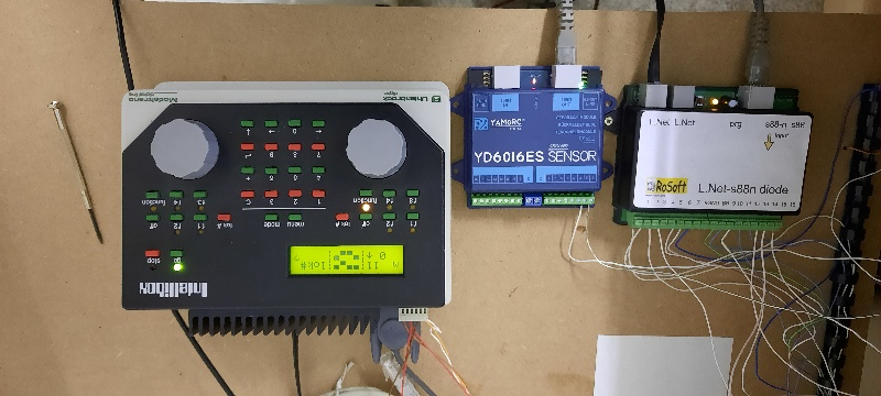

denobis schreef: De man had de eerste Intellibox , Marklin treinen en een Rosoft bezet bezetmelder.
En dan heeft die grote uit V helemaaal niets fout gedaan... de YD6016ES-GND, kan zoals ik boven beschreven heb, prima aan een IB icm 3-rail Massadetectie.
Grtzz,
Karst

Aangezien de eerste intellibox geen utp had kon hij er dus ook geen kabeltje tussen bevestigen.
Een oude digikeys waarvan men zei dat hij defect was werkte wel perfect.
En ze hebben hem niet de es uitvoering verkocht maar de gewone.

Karst schreef: 07 dec 2023, 16:41 Hoi,
Hoe is het nu werkelijk... ?
Hoi Karst,
Bedankt, mooie samenvatting en voor mij (als degene die de vraag stelde) is het hiermee duidelijk.
