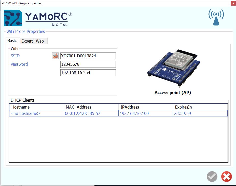

Eén vraag: ik gebruik de Multimasus WLAN om treinen draadloos te besturen. Door het WiFi-venster van het YD7001-controlepaneel te openen, is op het tabblad "Basis" het veld "Hostnaam" altijd leeg. Ik heb geprobeerd iets te veranderen in de WLAN Multimus-instellingen (de apparaatnaam) maar er gebeurt niets, dat veld is altijd <geen hostnaam>. In plaats daarvan zijn de velden "MAC_Address" en "IPAddress" correct ingevuld. Hoe zorg je ervoor dat jouw naam verschijnt? Ik voeg een afbeelding toe.
