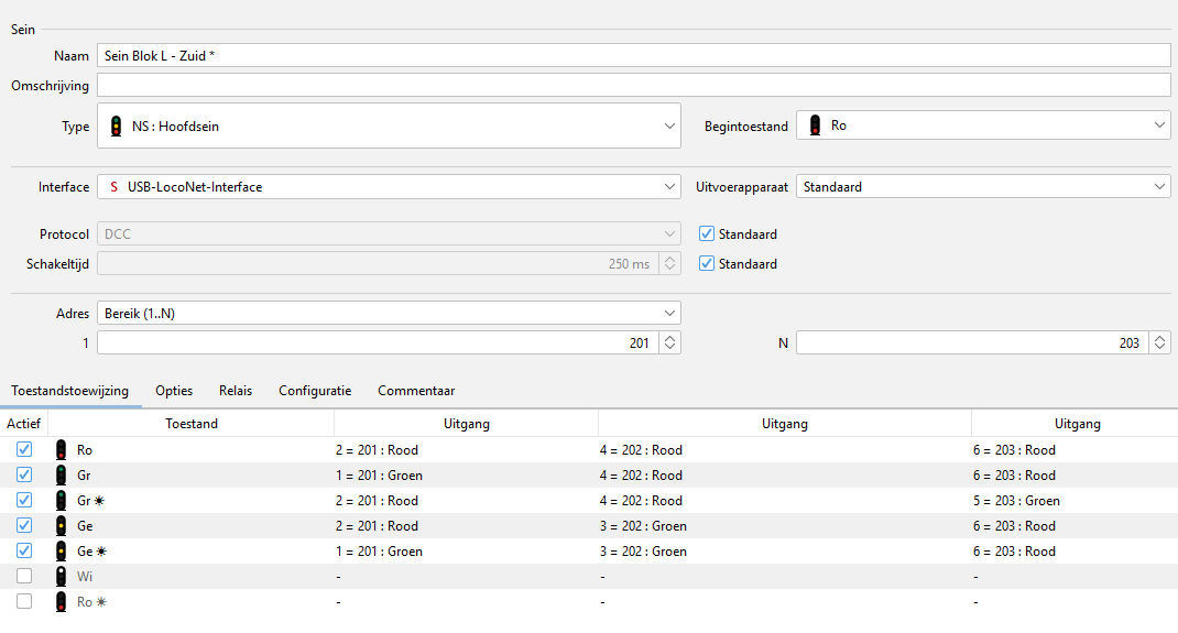

Daar de DR4018 niet meer leverbaar is ben ik overgestapt op de YD8116.
Een fantastisch apparaat qua gebruik en zeker wat betreft het configureren.
Ik loop echter tegen een probleem aan bij de aansturing van seinen.
Ik heb ze in iTrain en de YD8116 geconfigureerd zoals in de afbeeldingen.
YD8116
YD8116
NS Hoofdsein 3 Lichts 201.png (69.66 KiB) 25174 keer bekeken
iTrain
iTrain
iTrain sein configuratie 201.png (33.36 KiB) 25174 keer bekeken
Als ik het sein (201) handmatig aanstuur via het schakelbord van iTrain, dan volgt het sein op de baan de seinbeelden die ik activeer via het sein op het schakelbord.
Niets aan de hand zou je zeggen.
Echter, als ik een route ga rijden, dan gaat het de 1e keer goed.
Het sein gaat als volgt: Rood - Knipperend Geel - Groen - Rood.
Als de trein de 2e of 3e keer het sein passeert, gaat het als volgt: Rood - Geel - Rood.
Dit, terwijl het virtuele sein op het schakelbord wel het beeld geeft van: Rood - Knipperend Geel - Groen - Rood.
Wat doe ik fout?
Is het de confiuratie van de YD8116?
Is het de configuratie van het sein in iTrain?
Of, zit er een bug in de YD8116.
Blijft het vreemd dat handmatige aansturing wel via het schakelbord wel goed gaat.
Wie o wie?

Ik denk dat je instelling in iTrain niet goed is. Qua seinen is er geen bug bekend.
Wat is de instelling van iTrain?
Stuur je aan over DCC Aspect of gewoon DCC adres?

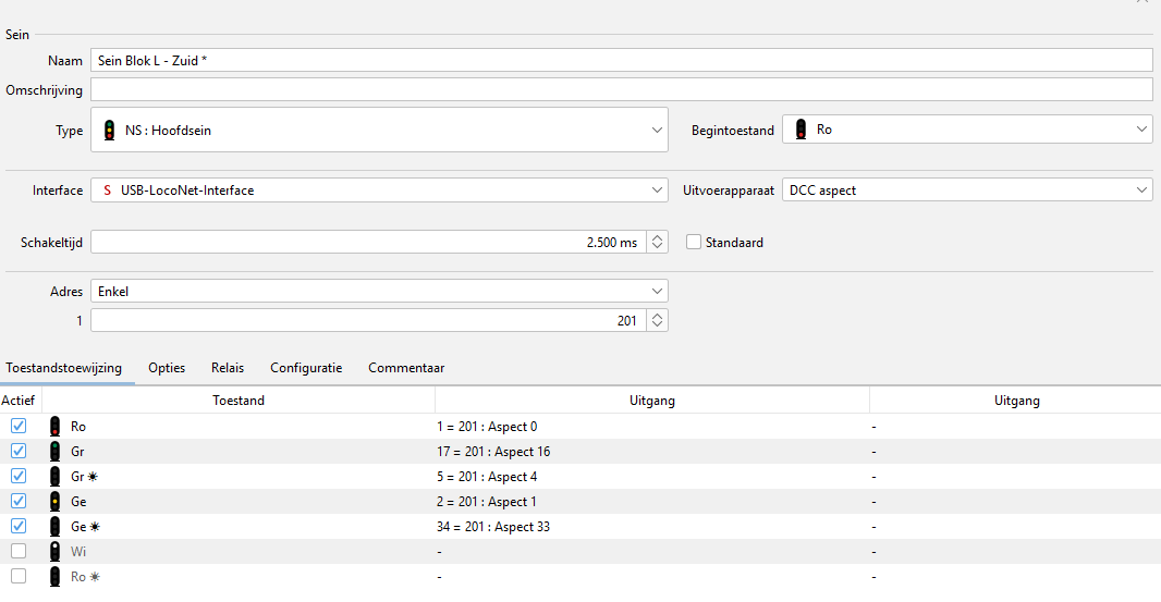

Ik denk dat je gelijk hebt.
Het is mij opgevallen dat het virtuele sein op het schakelbord naar een ander seinbeeld overgaat en de rode LED op de YD8116 niet oplicht.
Dit betekent dat er geen instructie wordt verzonden vanuit iTrain naar de YD8116.
Zoals je in de afbeelding van iTrain kunt zien heb ik de instelling op DCC aspect staan bij het sein.

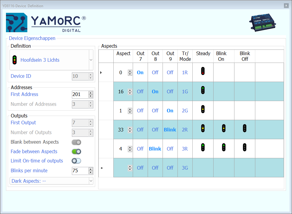

Ik heb in iTrain dezelfde aspecten behorende bij het seinbeeld gebruikt als bij de YD8116 staan beschreven (zie ook de afbeelding).
Wat hier niet goed aan is?

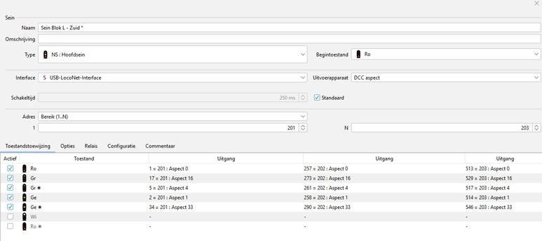

Hierop zie je direct wat je fout doet. Het mooie van DCC aspect is dat je met 1 adres kunt werken.
Jij hebt niet alleen 201 maar ook 202 en 203 opgegeven. Een seinbeels word nu dus over 3 adressen geactiveerd.
Maak de tweede en derde kolom leeg, selecteer enkel adres en geef hier 201 op.

Ik begrijp je reactie.
Aanvankelijk was ik met 1 adres begonnen, maar je gaat wat proberen.
Ook met 1 adres heb ik dezelfde symptonen.
Het is momenteel mijn huidige instelling.

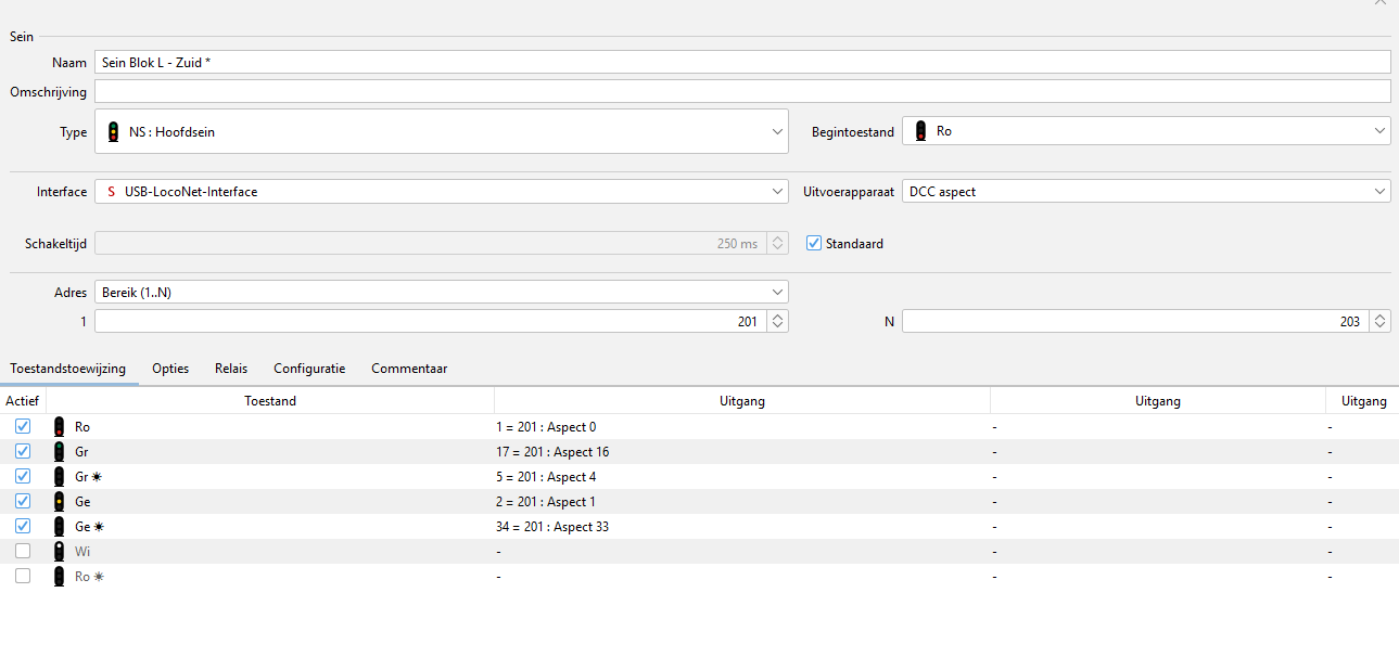

Je bereik staat nog verkeerd, zet die eerst op enkel adres.
Re: iTrain - YD8116 - Seinen / niet elk seinbeeld wordt altijd weergegeven
Geplaatst: 10 nov 2023, 16:47
door henkspoorho
Ook dit had ik al een geprobeerd, maar bood geen soelaas.
iTrain sein configuratie 201 - 03.png (30.17 KiB) 25126 keer bekeken

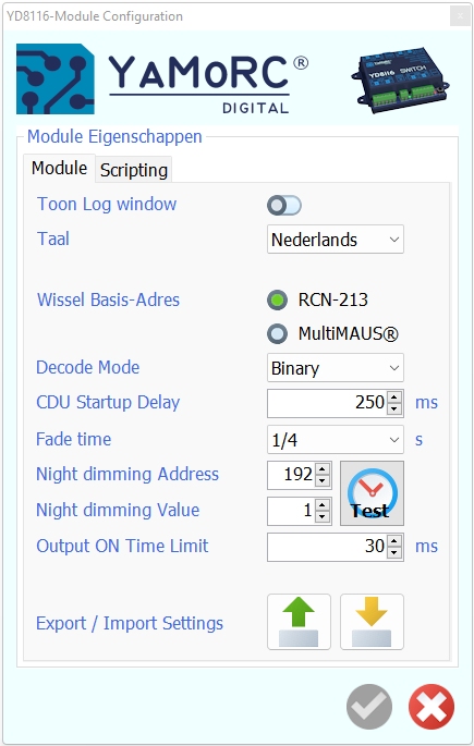

Inmiddels wat meer informatie verkregen.
Ik werk met de Intellibox 650. Dit is een IB 1e generatie.
Normaal gesproken stuurt iTrain decoders aan met speciale opdrachten die de nieuwere centrales zoals de YD7001 en de Z21 begrijpen. Voor de IB valt iTrain terug op een speciale mode, waarbij vrij veel data over LocoNet verstuurd wordt. De oudere IB staat er om bekend wel eens een paar bytes "te missen". Dat het handmatig wel werkt, verklaart dit ook.
De tip gekregen om de schakeltijd te verhogen, maar ook dit gaf geen verbetering.
Maar eens een paar nachtjes slapen hoe verder te gaan (nieuwe centrale???).
Geplaatst: 10 nov 2023, 17:02
Ja niet via DCC Aspect aansturen, jouw IB ondersteund dat niet.
In dat geval ga je op de traditionele manier aansturen met Rood/groen combinaties van de adressen.
De YD8116 kan tegelijkertijd op de traditionele manier als op de DCCext manier aangestuurd worden.
Al zou een overstap zeker niet afraden, maar wacht dan even tot YaMoRC de YD7001 heeft uitgebracht. Of je moet willen kiezen voor de IB Neo of Z21 zwart natuurlijk.
Geplaatst: 11 nov 2023, 16:08
door henkspoorho
Eén nachtje slapen was voldoende!
Bovenstaande opmerking "Ja niet via DCC Aspect aansturen, jouw IB ondersteund dat niet. In dat geval ga je op de traditionele manier aansturen met Rood/groen combinaties van de adressen." triggerde mij.
Hoe ga je dat aanpakken.
Allereerst de Decode Mode op "Binary" gezet, zie onderstaande afbeelding.
iTrain sein configuratie 201 - 04.png - Binary - Module.png (60.26 KiB) 11485 keer bekeken
Vervolgens in iTrain per seinbeeld uitgeprobeerd welke combinatie van uitgangen ik moest hebben.
Uiteindelijk is onderstaande configuratie daaruit gekomen.
iTrain sein configuratie 201 - 04.png - Binary.png (36.07 KiB) 11485 keer bekeken
Na veel proefdraaien bleek dit goed te voldoen.
Al doende leert men!
