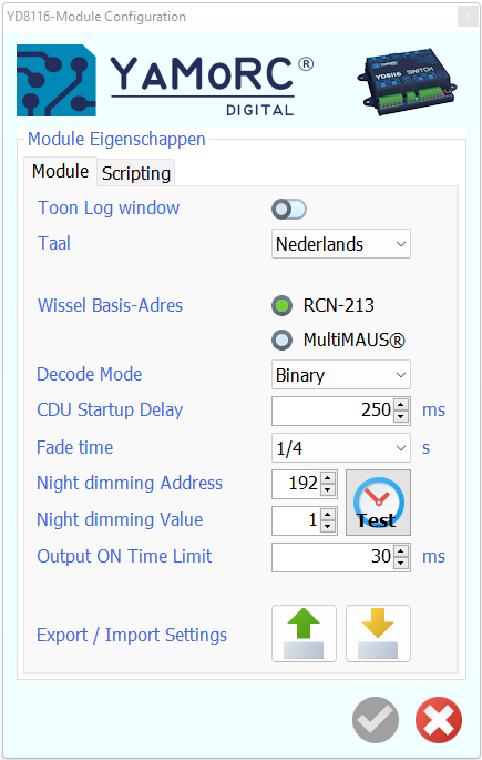

Allereerst de Decode Mode op "Binary" gezet, zie onderstaande afbeelding.
iTrain sein configuratie 201 - 04.png - Binary - Module.png (60.26 KiB) 11484 keer bekeken

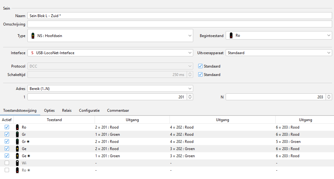

Vervolgens in iTrain per seinbeeld uitgeprobeerd welke combinatie van uitgangen ik moest hebben.
Uiteindelijk is onderstaande configuratie daaruit gekomen.
iTrain sein configuratie 201 - 04.png - Binary.png (36.07 KiB) 11484 keer bekeken
Na veel proefdraaien bleek dit goed te voldoen.

Onlangs heb ik seinen aangesloten vanuit iTrain en een Yamorc YD8116 decoder. Dat was best een puzzel, omdat de handleidingen van iTrain en Yamorc informatie op hun grensvlak missen. Nu snap ik pas hoe ze op elkaar aansluiten en welke prachtige mogelijkheden je met deze combinatie krijgt. Ter illustratie de gevraagde configuratie in iTrain voor een hoofdsein met cijferbak via het gewone DCC protocol.
De ingestelde DCC vier adressen voor het aansturen van het sein zijn in dit voorbeeld 100, 101, 102, 103. Dan moet je de volgende waardes invullen in iTrain wijzig 'accessoire' sein 100, tabblad 'toestandstoewijzing'
Seinbeeld 1e DCC 2e DCC 3e DCC commando
Rood 2=100: Rood - -
Groen 1=100: Groen - -
Geel 2=100: Rood 3=101: Groen -
GeelK 1=100: Groen 4=101: Rood -
Geel bak 1=100: Groen 6=102: Rood -
Geel bakK 2=100: Rood 5=102: Groen -
GroenK 2=100: Rood 7=103: Groen -
GroenK bak 1=100: Groen 8=103: Rood -
