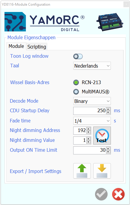

Bovenstaande opmerking "Ja niet via DCC Aspect aansturen, jouw IB ondersteund dat niet. In dat geval ga je op de traditionele manier aansturen met Rood/groen combinaties van de adressen." triggerde mij.
Hoe ga je dat aanpakken.
Allereerst de Decode Mode op "Binary" gezet, zie onderstaande afbeelding.
Vervolgens in iTrain per seinbeeld uitgeprobeerd welke combinatie van uitgangen ik moest hebben.
Uiteindelijk is onderstaande configuratie daaruit gekomen.
Na veel proefdraaien bleek dit goed te voldoen.
Al doende leert men!

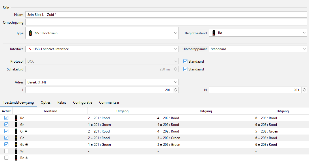

In het plaatje van de YD8116 config verteld die het je eigenlijk al met 1R, 1G, 2R, 2G etcetera.henkspoorho schreef:Daar de DR4018 niet meer leverbaar is ben ik overgestapt op de YD8116.
Een fantastisch apparaat qua gebruik en zeker wat betreft het configureren.
Ik loop echter tegen een probleem aan bij de aansturing van seinen.
Ik heb ze in iTrain en de YD8116 geconfigureerd zoals in de afbeeldingen. Als ik het sein (201) handmatig aanstuur via het schakelbord van iTrain, dan volgt het sein op de baan de seinbeelden die ik activeer via het sein op het schakelbord.
Niets aan de hand zou je zeggen.
Echter, als ik een route ga rijden, dan gaat het de 1e keer goed.
Het sein gaat als volgt: Rood - Knipperend Geel - Groen - Rood.
Als de trein de 2e of 3e keer het sein passeert, gaat het als volgt: Rood - Geel - Rood.
Dit, terwijl het virtuele sein op het schakelbord wel het beeld geeft van: Rood - Knipperend Geel - Groen - Rood.
Wat doe ik fout?
Is het de confiuratie van de YD8116?
Is het de configuratie van het sein in iTrain?
Of, zit er een bug in de YD8116.
Blijft het vreemd dat handmatige aansturing wel via het schakelbord wel goed gaat.
Wie o wie?
Rood is eerste adres Rood
Groen is eerste adres groen
OraNje is tweede adres Rood
Etc.

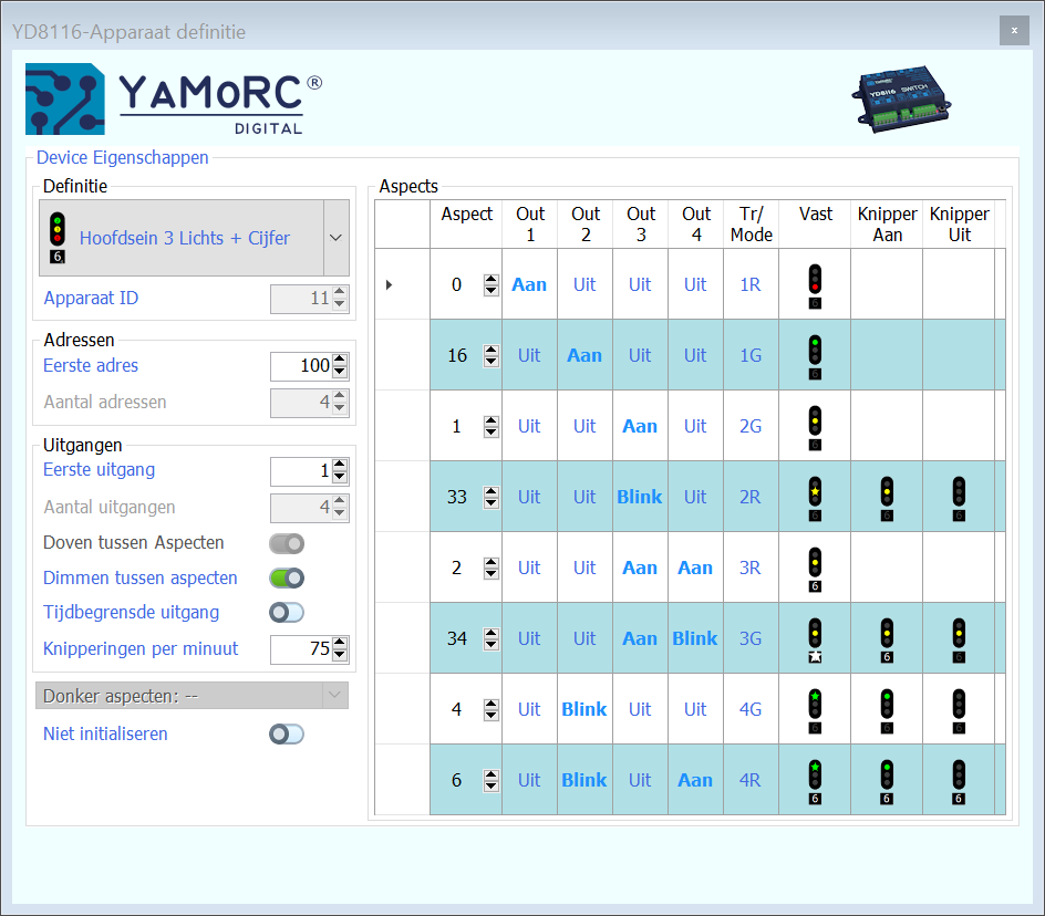

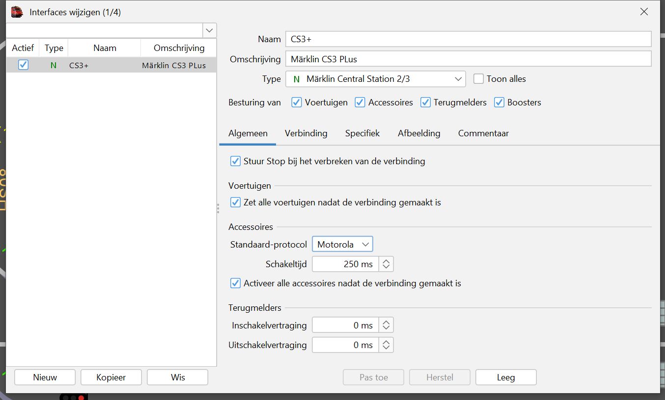

Sinds kort in het bezit van de YAMORC YD8116, gekocht bij DTS op de beurs in Houten. Met daarbij de YD9100. Ik heb de tool van Yamorc geïnstalleerd en geopend.
En de YD8116 aangesloten. So far so good. De 8116 genereerd een mooi overzicht over hoe e.e.a. ander in te stellen. Maar daar gaat bij mij het licht uit
Hoe moet ik die gegevens lezen om in iTrain te implementeren ? Ik heb al een en ander geprobeerd maar helaas. Ik heb in iTrain > Interfaces als protocol Motorola staan.
Guus
Guus

Het lijkt er op dat jij ook met DCC++ configuraties bezig bent en dat is volgens mij op de CS3 ook geen optie.

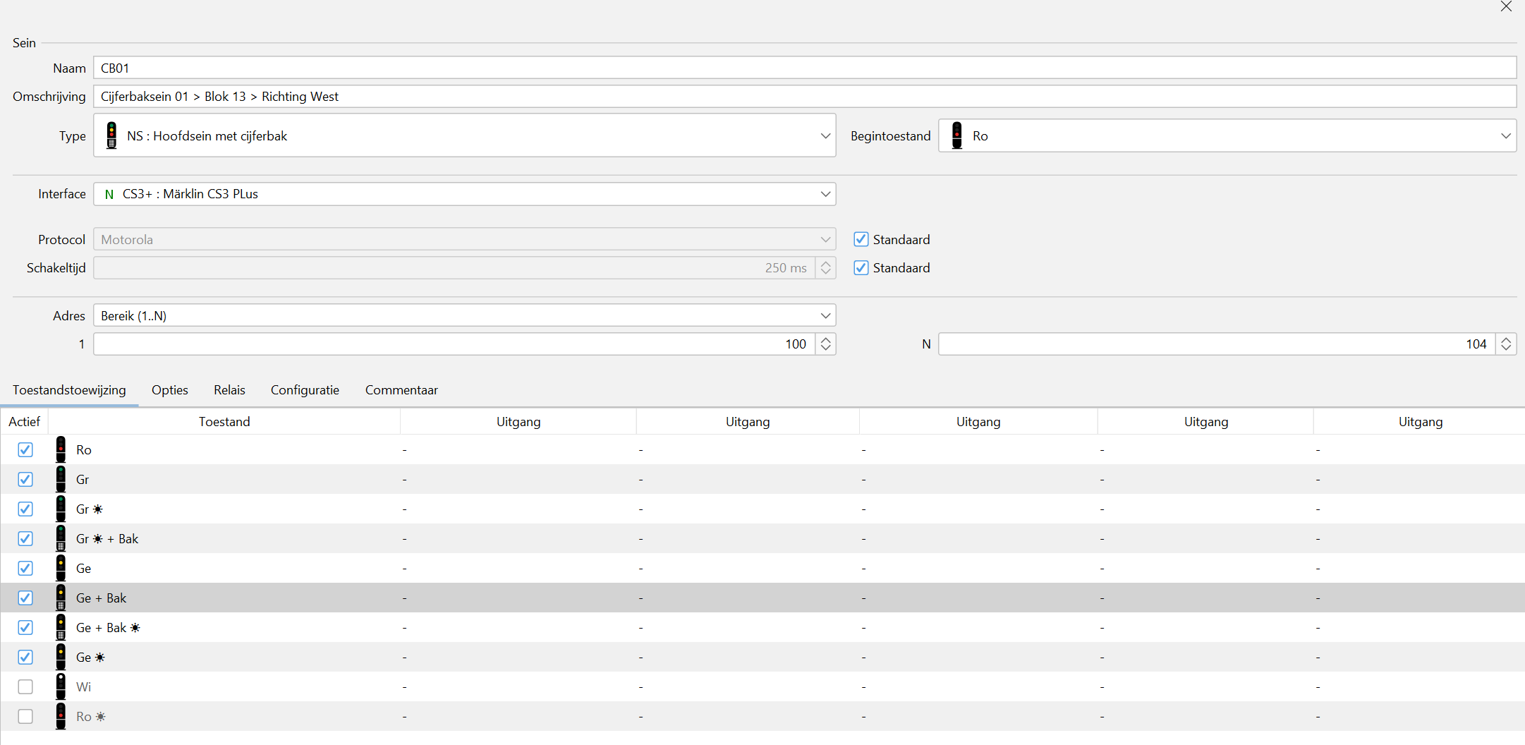

Onlangs heb ik seinen aangesloten vanuit iTrain en een Yamorc YD8116 decoder. Dat was best een puzzel, omdat de handleidingen van iTrain en Yamorc informatie op hun grensvlak missen. Nu snap ik pas hoe ze op elkaar aansluiten en welke prachtige mogelijkheden je met deze combinatie krijgt. Ter illustratie de gevraagde configuratie in iTrain voor een hoofdsein met cijferbak via het gewone DCC protocol.
De ingestelde DCC vier adressen voor het aansturen van het sein zijn in dit voorbeeld 100, 101, 102, 103. Dan moet je de volgende waardes invullen in iTrain wijzig 'accessoire' sein 100, tabblad 'toestandstoewijzing'
Seinbeeld 1e DCC 2e DCC 3e DCC commando
Rood 2=100: Rood - -
Groen 1=100: Groen - -
Geel 2=100: Rood 3=101: Groen -
GeelK 1=100: Groen 4=101: Rood -
Geel bak 1=100: Groen 6=102: Rood -
Geel bakK 2=100: Rood 5=102: Groen -
GroenK 2=100: Rood 7=103: Groen -
GroenK bak 1=100: Groen 8=103: Rood -
Overigens betekent het woord 'aspect' in de context van seinen het te tonen seinbeeld. Zo spreekt met bij een gecombineerd sein (bijv. hoofdsein met voorsein) van een seinpaal met twee aspecten.

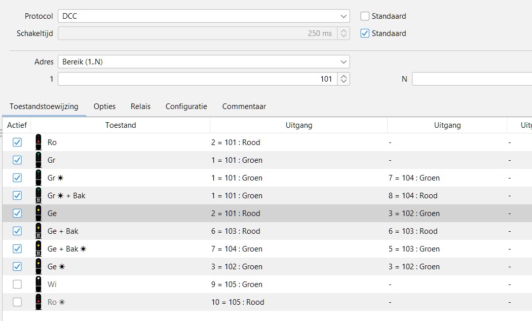

@RolfK:
Beste Rolf,
Ik heb "geprobeerd" om jouw informatie te verwerken in iTrain. Bij mij beginnen de adressen voor de seinen met 101. Heb ik het zo goed gelezen ?
Met groet,
Guus
Beste Rolf,
Met groet,
Guus
