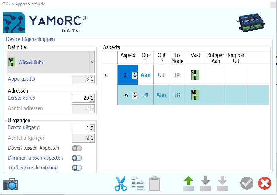

Ik heb in Itrain een baanplan waarvan ik een MP1 motor aan het testen ben via een Yamorc YD8116. Indien ik de gewenste wissel (w20, met adres 20) in het schakelbord schakel gebeurt er niets. In de YD8116 heb ik hetzelfde adres staan (20). Indien ik in het schakelbord van Itrain een andere wissel schakel (w24 met adres 24) schakelt w20 wel. Heb ik iets niet goed ingesteld?
Ik stuur hierbij mij baanplan en een printscreen van de instelling van de YD8116 via de YD9100 link. Ik hoor graag of er iemand is die mij kan helpen. Dank alvast.

Dat is een bekende "feature" van de Z21. Die loopt 4 adressen uit de pas met de gangbare merken. Advies is om RCN213 aan te zetten. Dan gebruikt de Z21 de normale adresseringen die de rest van de wereld ook hanteert.

Dit heeft geholpen. Dank.
