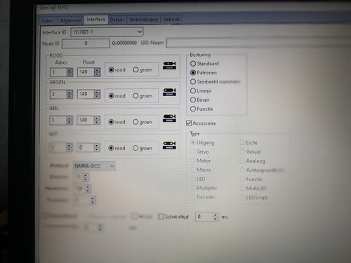

Omdat ik wat problemen heb met dat de seinen die ik gebruik niet werken met de YD8116 heb ik van NS Parts de NS663 aangeschaft. Hier werken de seinen wel.
Alleen werken de adressen blijkbaar iets anders namelijk.
Als ik bovenstaande lees werkt de NS663 met groepsadressen zoals b.v. ook de M83 van Marklin.
Als adres 100 is ingegeven is dat de 25e groep. Hier horen de adressen 97, 98, 99 en 100 bij.
Als adres 151 is ingegeven is dat de 38e groep. Hier horen de adressen 149, 150, 151 en 152 bij.
Ik heb de NS663 dus op 151 ingesteld en nu werken met behulp van de laatste regel de 149,150,151 en 152 de seinbeelden Groen en Rood goed.
Bij Geel gaat hij gelijk door naar rood, en blijft hij dus niet staan op geel mocht ik dat willen.
Wat ik ook geprobeerd heb kwa instellingen er verandert niets.
Iemand misschien een idee waar dit aan kan liggen?

Ik ken Rocrail niet en de decoder ook niet. Maar als ik de handleiding lees sluit je het sein aan in de volgorde rood, geel, groen. Maar onderstaand plaatje toont iets anders namelijk rood, groen, geel.

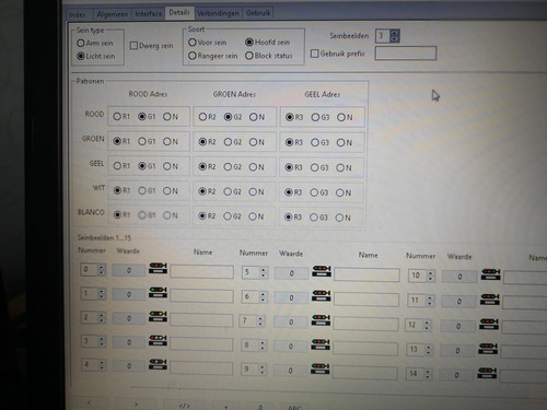

Als ik de decoderknop indruk voor een paar seconden dan geeft de decoder aan met het tonen van de seinbeelden of alles goed is aangesloten. Dit is dus het geval, ik denk eerder dat het te maken heeft met het adres toewijzen maar ik snap geel dus niet. Op welk adres en poort deze ingesteld moet worden.
Zie screen 2.

Rood zit op de eerste poort, geel op de tweede en groen op de derde. De bijbehorende adressen zijn in jou geval dus 149, 150 en 151.
