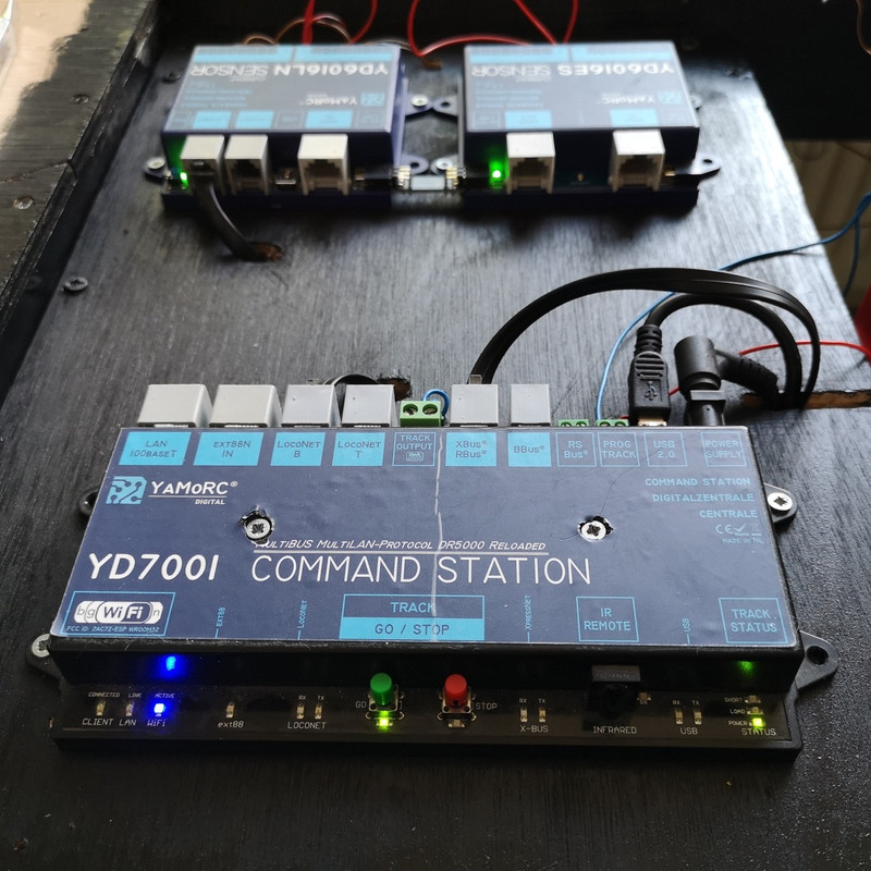

Aan wifi heb je niets, maak een USB verbinding met een kabeltje via LocoNet COM6 en je kunt je lokkie programmeren en laten rijden via de rijregelaar van het config menu.

Ben Spoorman schreef: 10 sep 2025, 12:56 Aan wifi heb je niets, maak een USB verbinding met een kabeltje via LocoNet COM6 en je kunt je lokkie programmeren en laten rijden via de rijregelaar van het config menu.
Hoi Ben, bedankt voor je reacties en hulp tot nu toe.
Je bedoelt de USB 2.0 aansluiting ? Dat heb ik...
Zie screen :

Ik zie alleen een groen ledje branden bij track status en geen ledjes branden bij stop en go enz., ik denk dat je een probleem hebt met de centrale.
Ik zou opnieuw firmware laden, opnieuw instellen en kijken of je centrale weer werkt.

Hoi Ben,
Misschien komt dat door de inval van licht of de hoek waar de foto gemaakt is.
Ik denk dat dit iets beter is?

Al sla je mij dood, maar het is gelukt....blijft soms heel erg raar hoor. :lol:
Heb niets verandert...
Voor nu eerst allen bedankt voor alle hulp!
