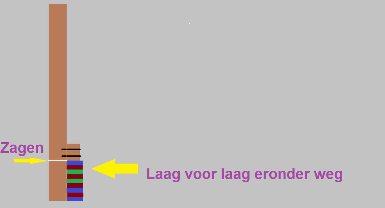

Je zou onderaan elke poot aan de zijkant een balkje (2"bij 3"0 kunnen schroeven op de gewenste ingekorte hoogte. Vervolgens stapel je overal rondom dezelfde dikte plankjes, stukje multiplex of triplex onder het eraan geschroefde balkje.
Dan zaag je de poten door tot de onderkant van het eraan geschroefde balkje. Alles rust nu op de stapel plankjes, stukjes multiplex of triplex. Deze haal je nu laag voor laag rondom weg en de tafel zakt keurig mee.

Bedankt voor het meedenken Cor. Ik probeer me even voor te stellen hoe ik dat moet aanpakken, maar ik geloof dat ik je snap. Door het beetje bij beetje weghalen wordt het verval niet in één keer 10 cm wat idd vragen om problemen is. En in welke volgorde zou ik dat het best doen? Per lange zijde in een keer of juist aan de kortere zijde?

Ik ben zelf een beetje meer van het 'KISS'-principe.
Ik zou gewoon rond gaan door bij elke poot steeds hetzelfde laagje weg te halen.
Desnoods autokrik gebruiken om hem even op te tillen met een lat/balkje en dan laten zakken. Voordeel is, dat je niet alles in 1 keer hoeft te doen en tussentijds een bakkie kunt doen. Na afloop misschien een borrel. :D :D
Als laatste verwijder je weer de aangeschroefde balkjes.

Met dat bakkie en die borrel ben ik helemaal om Cor! (Een ander voordeel is dat ik dit in mijn eentje zou moeten kunnen, met steigerbuizen als hefboom moet je met 2 man zijn.)
Ik ga maar eens wat balkjes of plankjes verzamelen.
