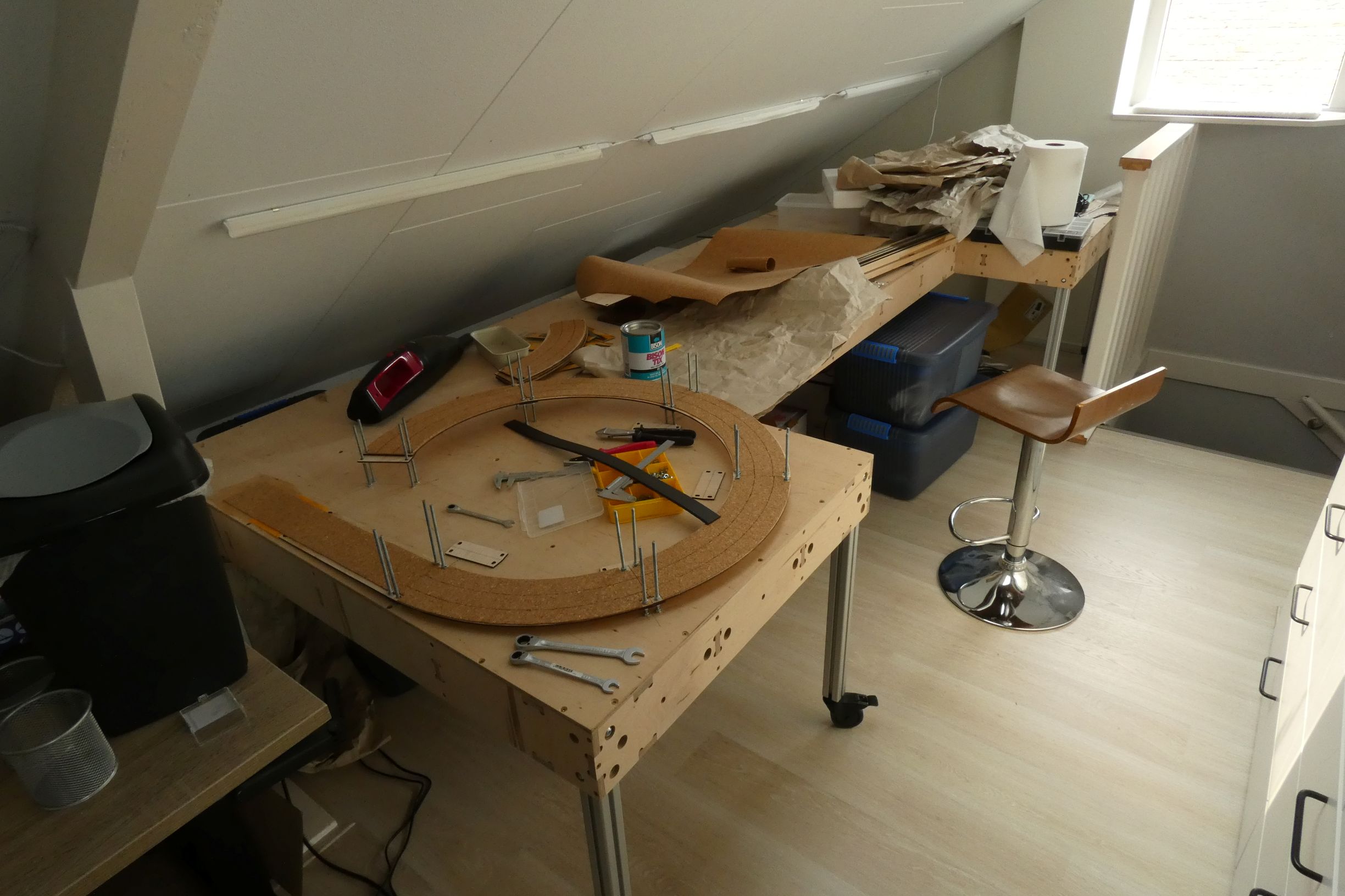

5/9 van de stijglus gedaan.
Berichten: 346
Wijze les. Je kan 5 mm draad beter vastzetten met moertjes en ringetjes. Ik had gedacht om 8 mm gaten te boren en daar dan een plug in te doen waar ik de 5mm draad in draai. Maar die plug wil dus niet mooi haaks de tafel in. En dan kun je beter gewoon 5 mm boren en daar de draad mee vast zetten.
Met enige stevige aandrang is een 5mm daad ook wel weer recht te buigen ... Maar ik zou het geen 2e keer zo doen. Nu heb ik de binnen kant met grote gaten en de buitenkant met kleine gaten. Zodat de buitenkant het betere richtpunt is.

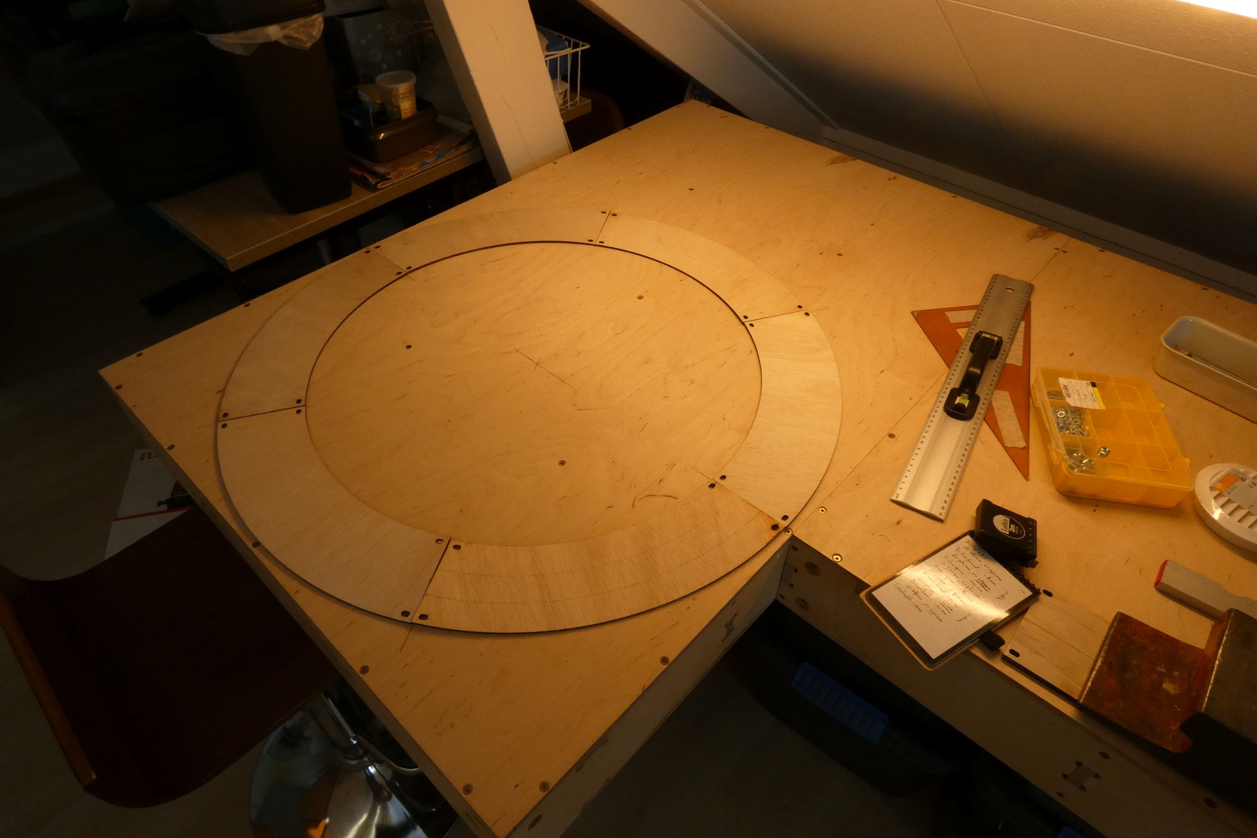

De stijglus bestaat uit segmenten van 60 graden die iemand voor me heeft gesneden uit 3 mm hout nadat ik eerder een kant en klare oplossing hed gekocht voor 2 rondjes maar met een krappere cirkel.
Rechts ligt mijn aanteken boekje met alle maten. Dus binnenkant, buitenkant, beide sporen en zowel diameter als radius in de tabel alsmede de relatieve afstanden.

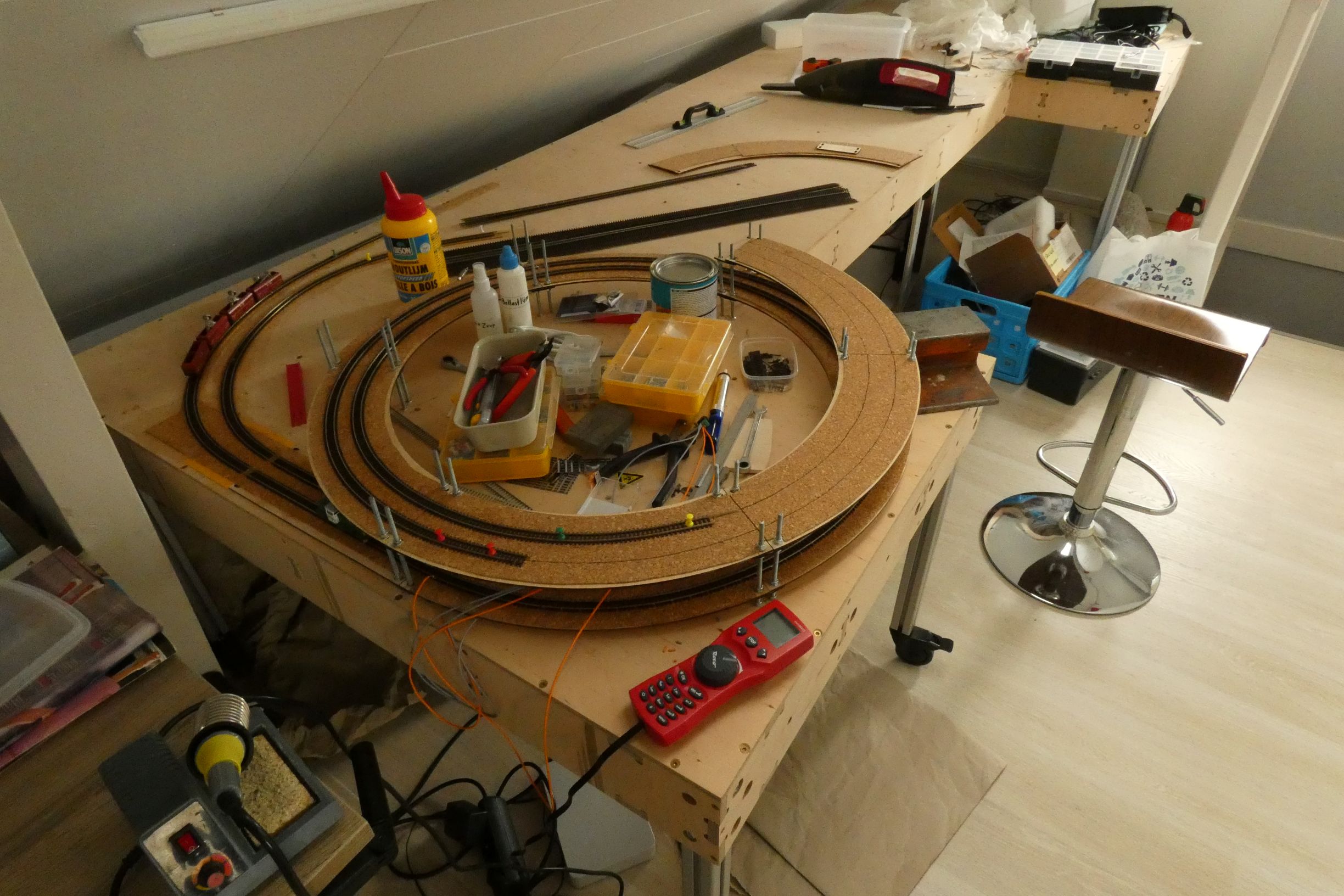

Ben inmiddels wel wat verder maar had nog geen updates geplaatst.
Er ligt inmiddels een paar meter rails nadat ik flink heb lopen foeteren op de eerste koppelingen met flexrails.
Inmiddels is dat een stuk beter gegaan en rijdt het eerste stuk prima. (Zo niet dan ligt het echt aan de lok en niet de baan :D )
Nu eerst het schaduw station gaan bouwen voordat de boven verdieping wordt gedaan.

Oh, De wig aan de kop van die 3 mm opgang is van 200gr papier. Gesneden in stukjes die steeds 1 cm langer zijn. Als je die op elkaar lijmt krijg je een wigje van ongeveer 2.8%. 1 A4tje bleek genoeg te zijn.

De helix draait eigenlijk de verkeerde kant op omhoog, nu heb je minder ruimte op het zichtbare gedeelte om daar een leuk tafereel te maken.
denk dan eens aan trackswell, dat heeft mij geholpen.
met die koppelingen zelfs met de koppelingen in de bogen van de helix.
Ik heb zelfs een soort tooltje gemaakt om de rails met trackswell mooi in een bocht te solderen ( is wel metv radius 230 of 263 mm.) kan desnoods wel een ander frezen.

ben het wel met "Ben" eens , je heli-x naar de achterwand brengen en je hoeft maar enkEL 90° te draaien.

Ik heb heel veel varianten op de teken tafel (ok ... anyrail) gehad waarbij ik uit ging van zo ruim mogelijk uit komen bovenin.
Maar op het zichtbare deel leverde me dat te veel sores op waar ik totaal niet happy was met het ontwerp.
Pas nadat ik deze variant maakte kon ik daar een beetje een ontwerp maken wat mij aan stond en niet leek op het gebruikelijke rondje lang de buitenkant maar een beetje past in een Nederlands landschap.

kan je jouw anyrail gedachte met ons delen?
