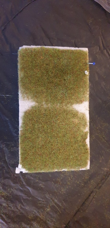

Op ontrax een demo gezien van de noch grassmaster 3.0.
Werkte prima op de demo.
Na navraag vond ik het nogal een prijzig ding.
Nu zijn er 2 verschillende de 3.0 en de 3.0 profie.
De 3.0 kost normaal 119,90 e de profie 169.90.
De 3.0 werkt met 10000 volt de profie met 16000 volt.
de 3.0 werkt op een 9 volt batterij de profie op 8 penlicht batterijen en is ook wat groter.
Na enig zoeken vond ik ze voor respectievelijk 106,90 e en 109,90 euro.
Dus voor die 3 e verschil de profie besteld en vandaag binnen gekregen.
Meteen maar getest met wat grasmateriaal wat ik ergens nog had en ja hoor werkte perfect (veel beter dan mijn eigen gefabriceerd apparaat van vliegenmepper).
Werkt veel sneller en egaler.
Al met al ben ik tevreden over het resultaat, maar het blijft een prijzig ding.
Gras moet staan!!!!!!!!!!!!

Ik vind het resultaat met de pro versie ronduit perfect ga morgen met 4 mm gras proberen dit was 2mm.
Nu alleen nog iets vinden om het restmateriaal herbruikbaar op te zuigen.
