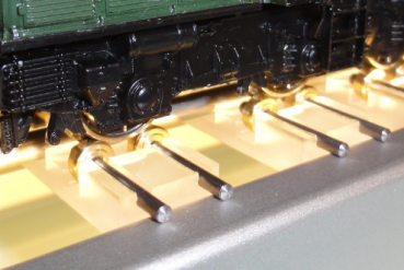

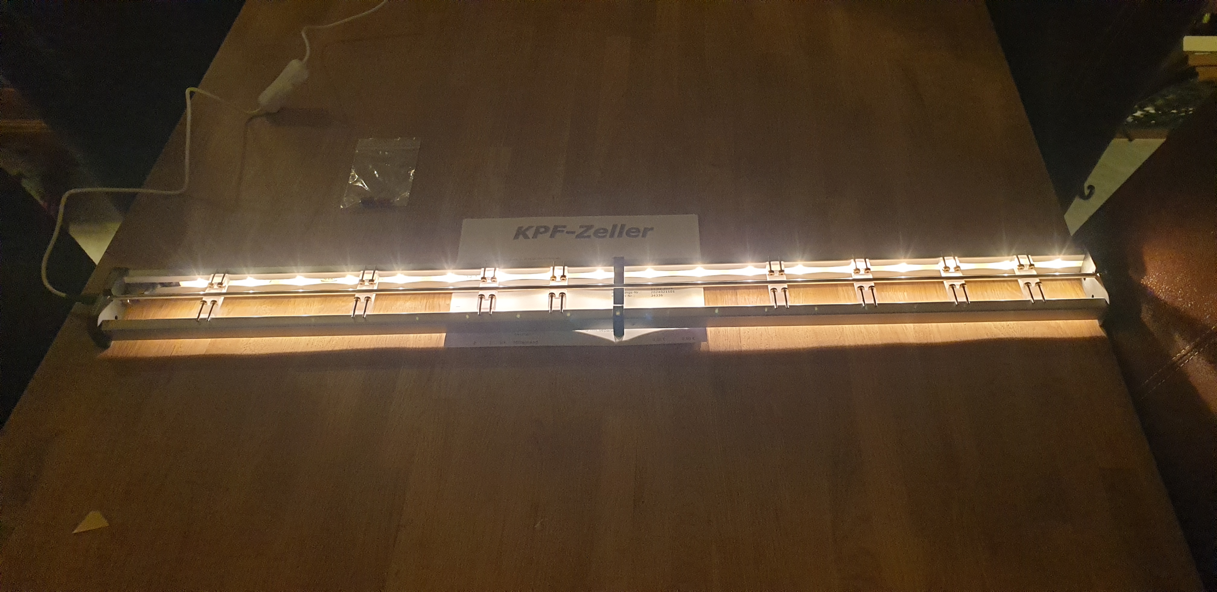

Heb nu een nieuwe rollenbank met speedcat van KPF-Zeller aangeschaft.
Rollenbank is stevig en wat heel handig is de verlichting (opzetten van lok of treinstel is nu wat makkelijker).
Ik heb er voor gekozen om er 1 van 800 mm te kopen zodat ik er een heel 2 delig treinstel op kan zetten (bv Roco apekop).
De speedcat is werkelijk ideaal voor de snelheid ijking in iTrain.
De tijd voor de ijking is nu aanmerkelijk bekort (ong. 5 min).
Al met al ben ik er content mee.
Nieuwe rollenbank met speedcat

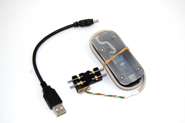

Hoe gebruik je de Speedcat?
Wat is meestal lees is dat er een TM44 uitgang wordt gebruikt om de rollenbank te voeden met rijspanning en de Speedcat als tweede interface in iTrain om zo de snelheid uit te lezen.
Ik ben benieuwd hoe jij het heb opgezet.
Klopt je moet een centrale (in mijn geval een blok van de tm 44 of de sprogg) aansluiten op de rollenbank.
De speedcat sluit je aan op een usb poort van de pc.
In iTrain maak je dan een 2e interface aan en een blok voor de rollenbank (beetje nep maar het werkt zo).
En dan in de snelheids meting kies je voor apparaat / speedcat.
Je sleept de te meten lok naar het rollenbank blok en begint met de meting.
Simpel genoeg.
Simpel genoeg.

Ik heb elders gelezen, dat de Speedcat erg onnauwkeurig is. Wat zijn jouw ervaringen tot nu toe? Heb je de Speedcat op enigerlei wijze kunnen ijken c.q. kunnen vergelijken met een andere meetmethode?
Mijn ervaring is dat de metingen met de speedcat nauwkeurig zijn behalve wanneer je een probleempje hebt met de wielen (bv grote flensen en een slecht antislipbandje).
Ik ben er erg tevreden over.
Ik kan geen verschil vinden tussen de metingen met 2 melders en de speedcat.
En wat ik al schreef is dat je met een meting op een spoor meer kans hebt op fouten door bv vuile rail of een railverbinder die slecht kontakt maakt etc.
Je zou wel wat verschil verwachten aangezien de motor op de rollenbank geen massa hoeft te verplaatsen.
Misschien dat iTrain dat compenseert maar dat kan ik je niet vertellen.
2 richtingen ijking duurt ong. 4 min en je hoeft de boel niet in de gaten te houden.
