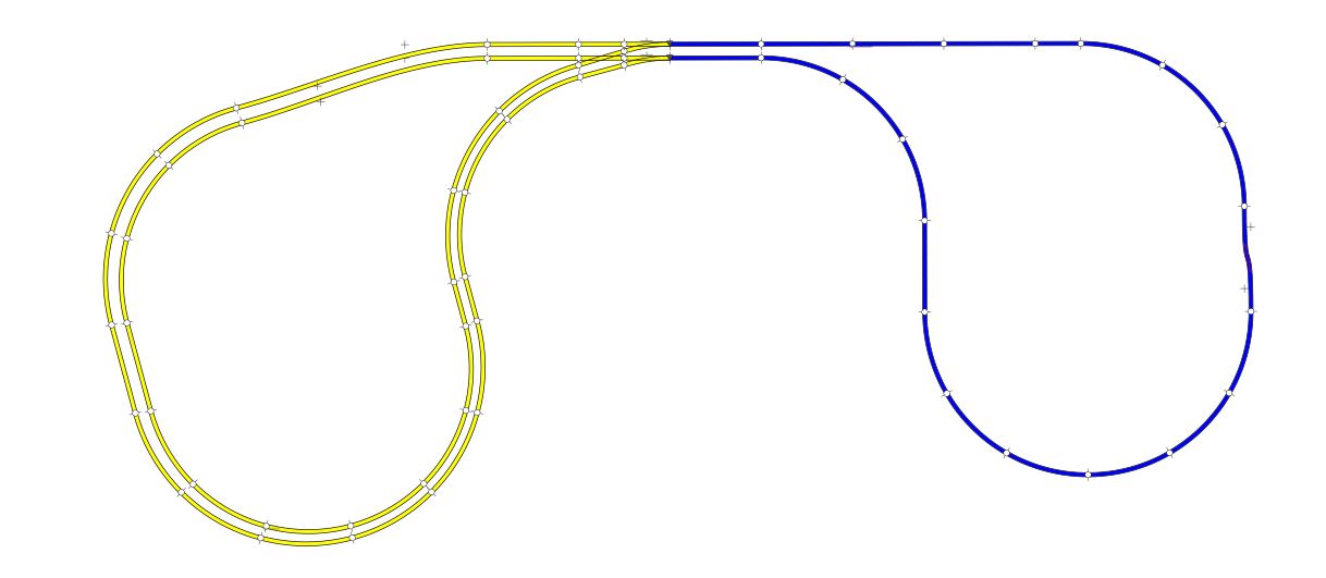

Goedendag,
Ik zit te puzzelen of ik bij onderstaand baanplan nu wel of niet een keerlus module nodig heb.
Het is even een versimpelde versie maar het principe is dat het blauwe deel het schaduwstation is waar de treinen via een spiraal naar boven/beneden rijden.
Hier beneden heb ik dan een paar opstelsporen waar ze een tijdje kunnen "parkeren"
Via een lange bocht komen ze daarna weer richting de spiraal waar ze boven gekomen linksom kunnen richting het grote station of de route rechtdoor kunnen pakken om bij hetzelfde station uit te komen.
De schaduwbaan (blauw) is dus enkel spoor en wordt maar in 1 richting bereden, de bovenbaan (geel) daarentegen is dubbelspoor.
versimpeld baanplan.jpg (40.13 KiB) 17269 keer bekeken

2 keerlussen zelfs. En dan heb je 3 keerlus modules nodig omdat het gele deel dubbelspoor is en een eigen module nodig heeft.
Maar als je een tekening hebt van de gehele baan kunnen we pas goed inschatten of er zoveel lussen inzitten. Op basis van deze tekening 3 lussen.

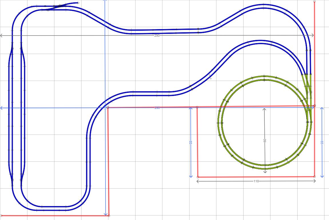

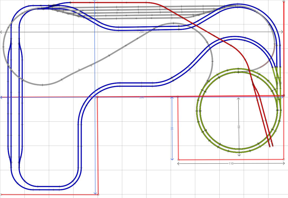

Het volledige baanplan:
Volledig baanplan.jpg (127.49 KiB) 17233 keer bekeken
Het normale niveau met de spiraal:
Normaal niveau met spiraal.jpg (109.58 KiB) 17233 keer bekeken

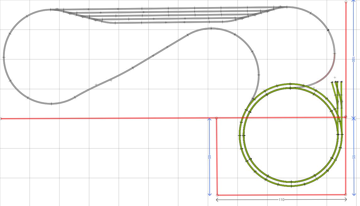

Het schaduwstation met de spiraal:
Schaduwbaan met spiraal.jpg (76.55 KiB) 17233 keer bekeken

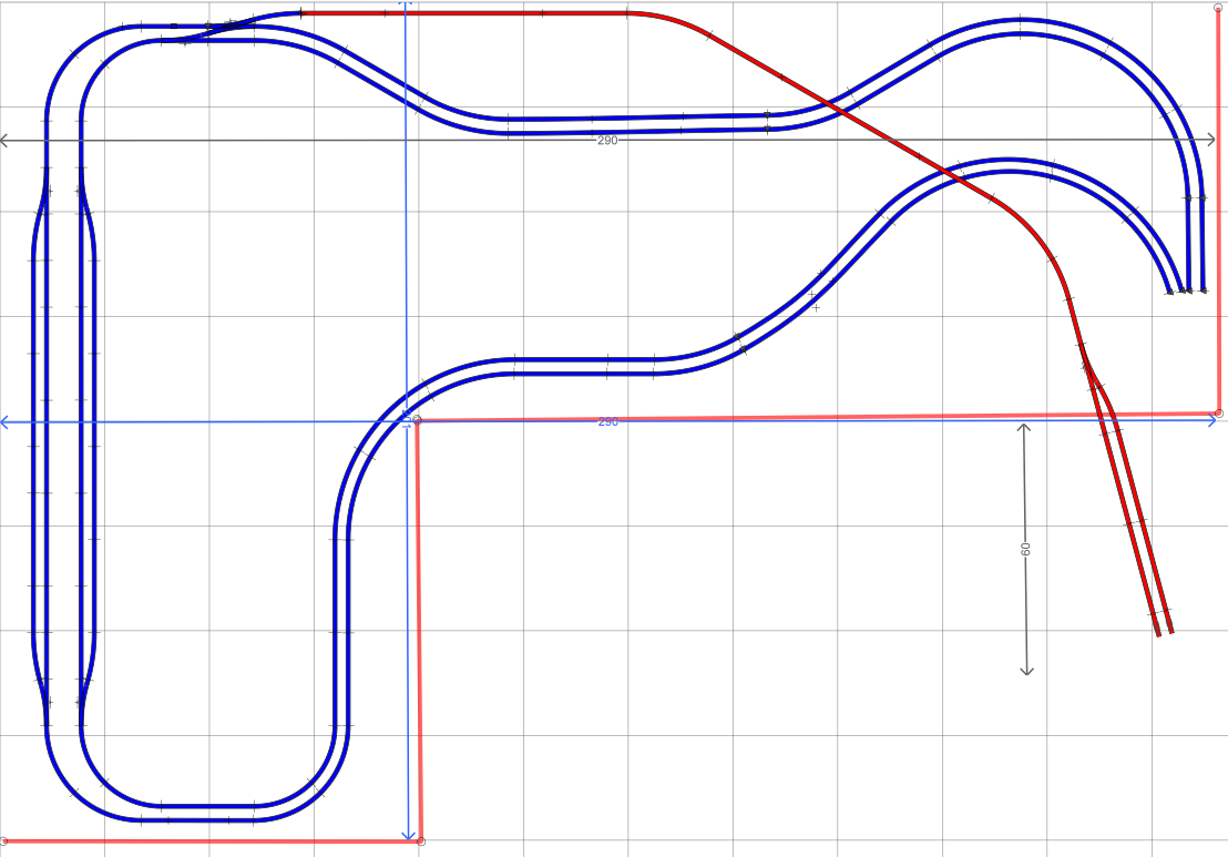

Normaal niveau met verhoogd niveau:
Normaal niveau met verhoogd niveau.png (135.76 KiB) 17233 keer bekeken

Normaal niveau: 2 keerlussen
Schaduwstation: 1 keerlus
Geel: 2 keerlussen
Blauw: 1 keerlus
En dan wat bpieters zegt is ook van belang
Zo gauw een spoor terug komt bij waar het vandaan komt, is er sprake van een keerlus.
