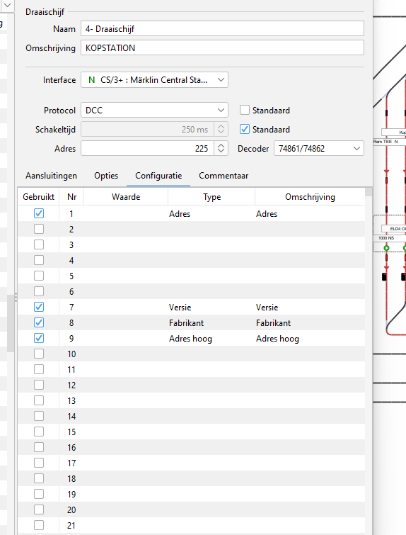

Hallo allemaal.
Is er iemand op het forum die bekend is met de nieuwe Marklin draaischijf voor C rails. Ik wil deze met Itrain gaan besturen als dit mogelijk is. Mijzelf is het nog niet gelukt. Ik kan hem toevoegen in Itrain, maar dan rijdt hij wel de schijf op, maar niet af.

Ik gebruik de nieuwe draaischijf van marklin in combinatie met Itrain. Ik zoek de itrain instellingen. Ik gebruik de CS3+ als centrale.

Maar volgens mij is de draaischrijf voorzien van DCC decoder en dan zal een draaischrijf moeten aanmaken in iTrain en even de handleiding van iTrain lezen en dan de draaischrijf een adresje geven zodat iTrain weet dat er een draaischrijf is en hoe ermee te communiceren.

zie de foto s voor de instellingen
Wel de terug melder een adres geven
