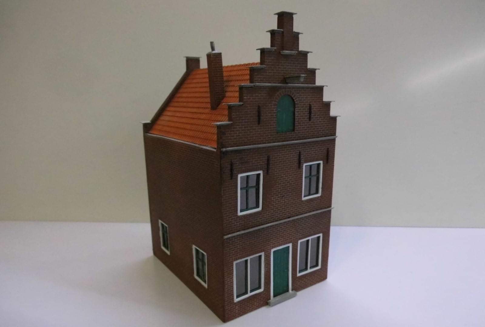

Toen ging ik nadenken wat ik met deze extra ruimte kon gaan doen.
Ik had inmiddels een snijplotter aangeschaft een begon een paar huisjes te bouwen.
Na wat passen wist ik dat op deze plek de stationsstraat zou gaan komen.
okt 2020.jpg (171.64 KiB) 14241 keer bekeken
Er werd ook een 3d printer aangeschaft zodat dakpannen maar ook de details zoals ornamenten kon printen.
Het werden huisjes waarvan de wanden uit styreen met de snijplotter en ramen, deuren, details zoals muurankers uit PLA met de 3d printer werden geprint.
Toen de huisje klaar waren kon ik gaan beginnen met het inmeten van de weg en stoep.
Deze worden tegel voor tegel, klinker voor klinker en trottoirband voor trottoirband getekend.
De trottoirbanden worden 3d geprint en de klinkers en stegels met de snijplotter.

Hier nog een aanvulling over de stoep en trottoir.
Deze bestaan uit vier delen een grijs deel 3d geprint met een 0,2mm nozzle deze bevat de details zoals trottoirband en trottoirkolk en een roze deel met een 0,4 mm nozzle geprint bevat geen details en dient alleen maar voor ondersteuning.
Hierover komt een met de snijplotter gesneden styreen plaatje van 0,5 mm en daarover een styreen plaatje waar de stoep tegels zijn ingegraveerd met de snijplotter.
Op de foto zie boven in beeld trottoir in opbouw en onder geheel samen gebouwd.
Een stukje in detail.
M.v.g. Ronald Hofmeester.
