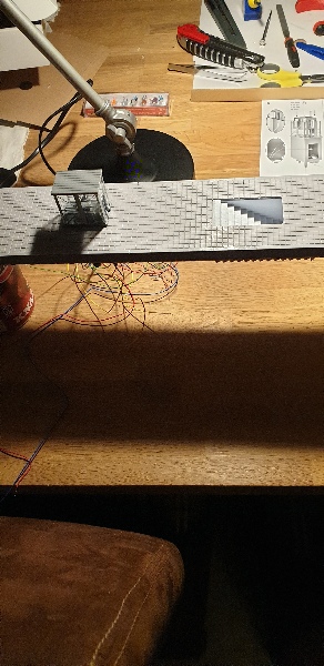

Met de standaard aandrijving van Faller.
Motortje met wormwiel overbrenging drijft een draadeind aan die op zijn beurt in 2 moertjes aan de liftkooi loopt.
Er zitten 2 eindschakelaars in (nou ja schakelaars zeg maar gerust schakelaartjes , tjes, tjes ).
Verder zit er ook nog een motor regeling bij zodat je de snelheid kan regelen.
Arduino gebruik ik als tijd schakelaar.
Perron bouw
Zo weer een stapje verder.
trappenhuis gemonteerd lift geplaatst.

Lift getest en gaat mooi op en neer.
Motortje laat zich wel wat horen.

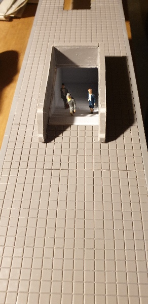

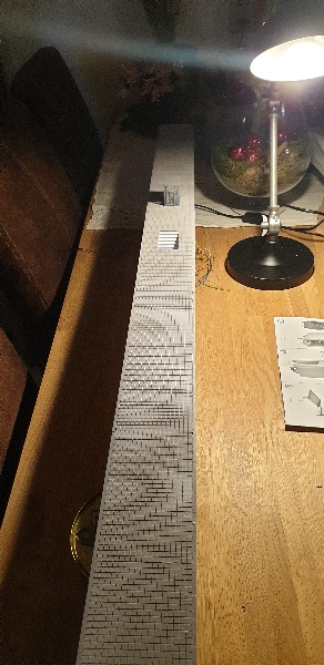

Inmiddels is perron 2 behoorlijk gevorderd.
Trap ommuring gemaakt van reststukjes , moet nog afgewerkt en geschilderd worden.
De fallertjes lopen ongeduldig de trap al op.

Muurtjes zijn prima de hoogste faller staat 3 treden lager dan perron en ja de veiligheids eisen zijn minimale hoogte 1,10 m.
Muurtjes staan nog los en moeten nog afgewerkt worden, dus vijl en schuurpapier er langs en dan kleurtje er op.
