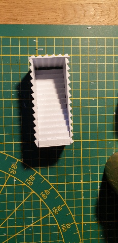

- het trappenhuis
- 20221228_121657kl.jpg (73.47 KiB) 11100 keer bekeken

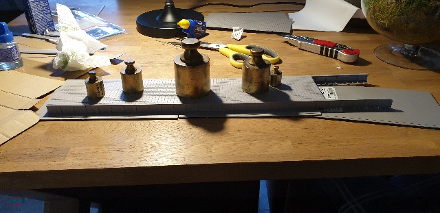

- het begin , waar een paar oude gewichten al niet goed voor zijn.
- 20221227_144347kl.jpg (105.49 KiB) 11100 keer bekeken

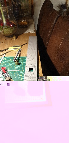

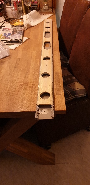

Weer stapje verder.
Perron met 9 mm multiplex opgehoogd en verstevigd.
Ik gebruik Roco line met bedding dus standaard zijn de perron randen te laag.
Grote gaten in de onderkant zijn voor trappen huis en de faller bewegende lift.
Hoop dat de liften morgen binnen komen dan kan ik ze in elkaar zetten.

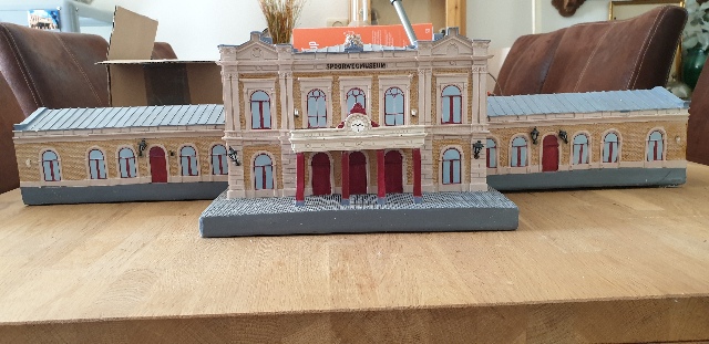

- station Maliebaan Utrecht was demo model verlichting was defect en deels missend dat is inmiddels hersteld.
- 20220929_124735.jpg (111.62 KiB) 11067 keer bekeken

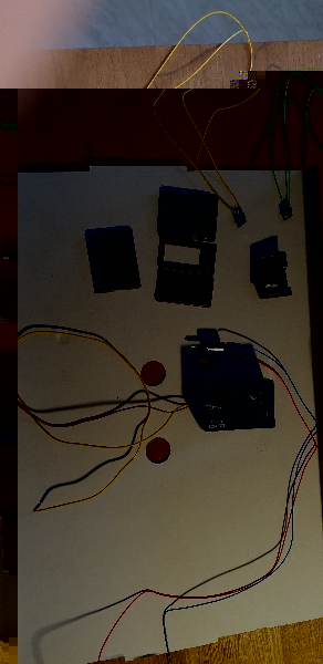

Vandaag de bouw pakketten van de liften binnen gekregen.
Kan dus weer plakken en solderen.

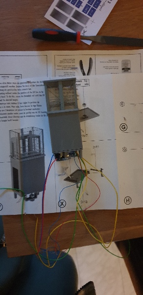

Vandaag begonnen met de liften.
Draadjes gesoldeerd (dat was even een rotklusje).
Nu kan ik gaan plakken.
pfffffffffffffff hij zit in elkaar nu laten uitharden en dan de boel aansluiten en testen.
- na 4 uur prutsen
- 20230102_161303kl.jpg (75.65 KiB) 11038 keer bekeken

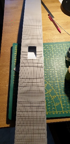

Lift gaat straks als alles goed gaat automatisch op en neer gestuurd door arduino.
Het gat in het perron voor de lift is er ook al.
Morgen komen de perronbankjes binnen kunnen die ook op het perron geplakt worden.
