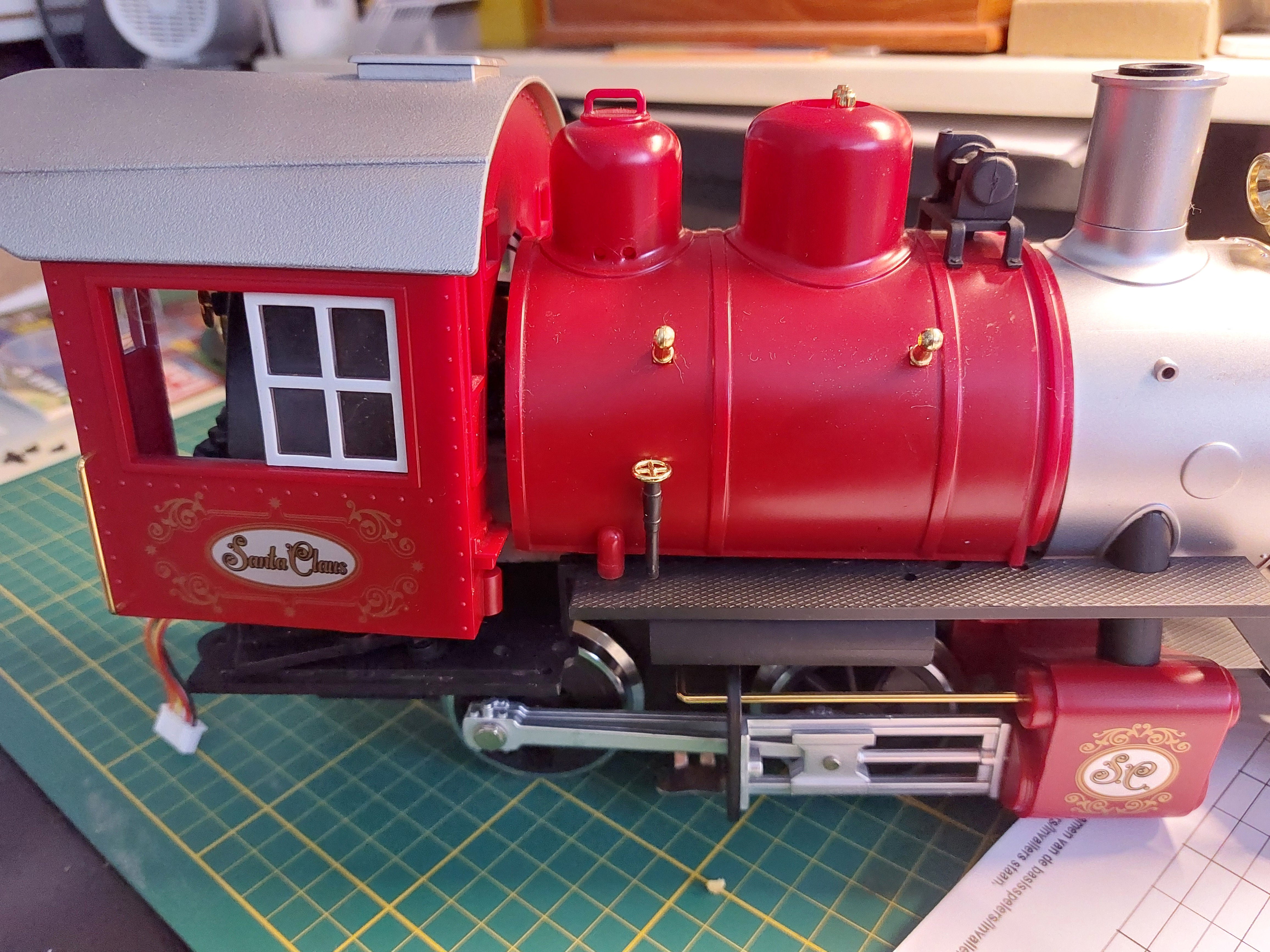

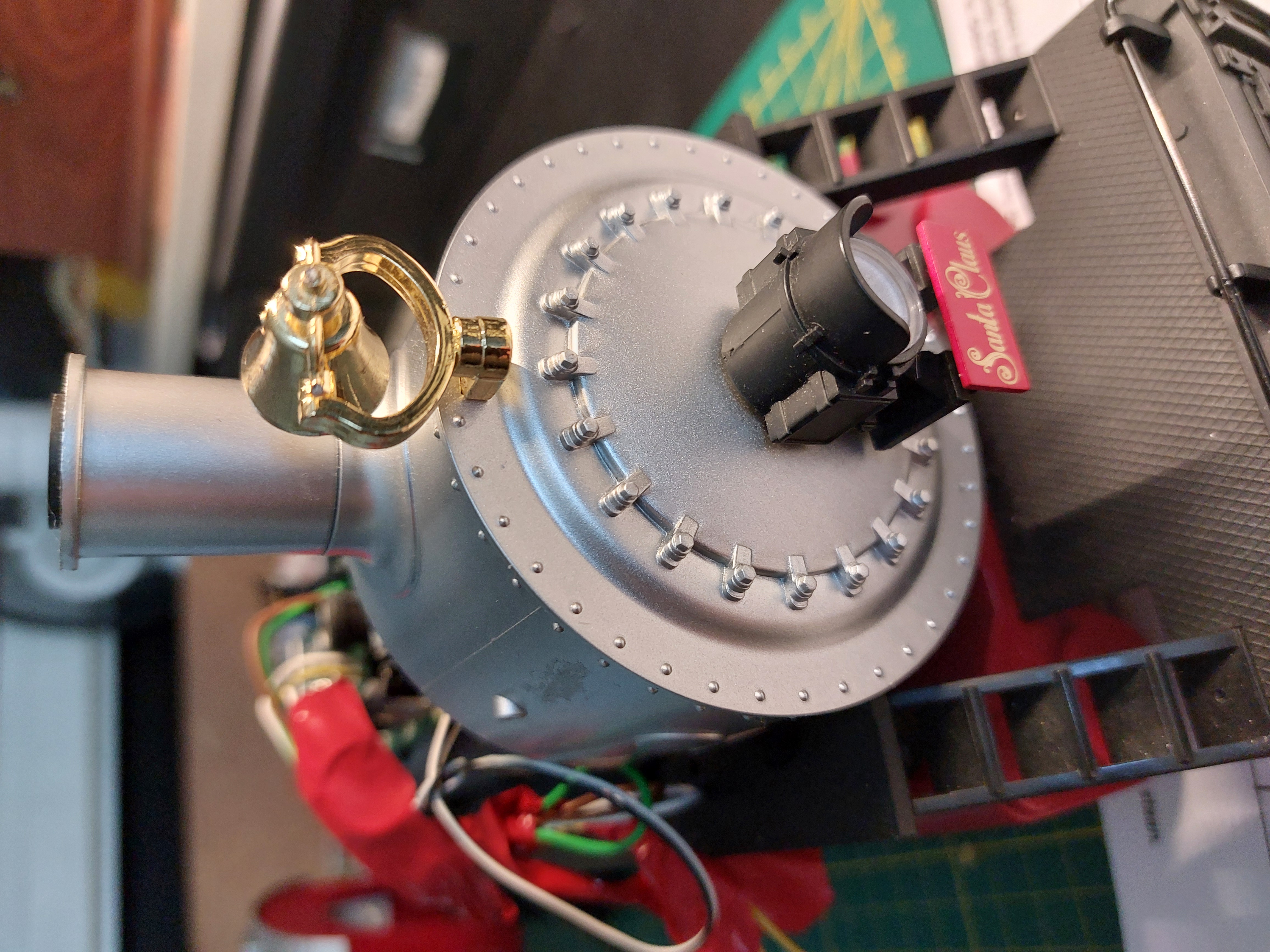

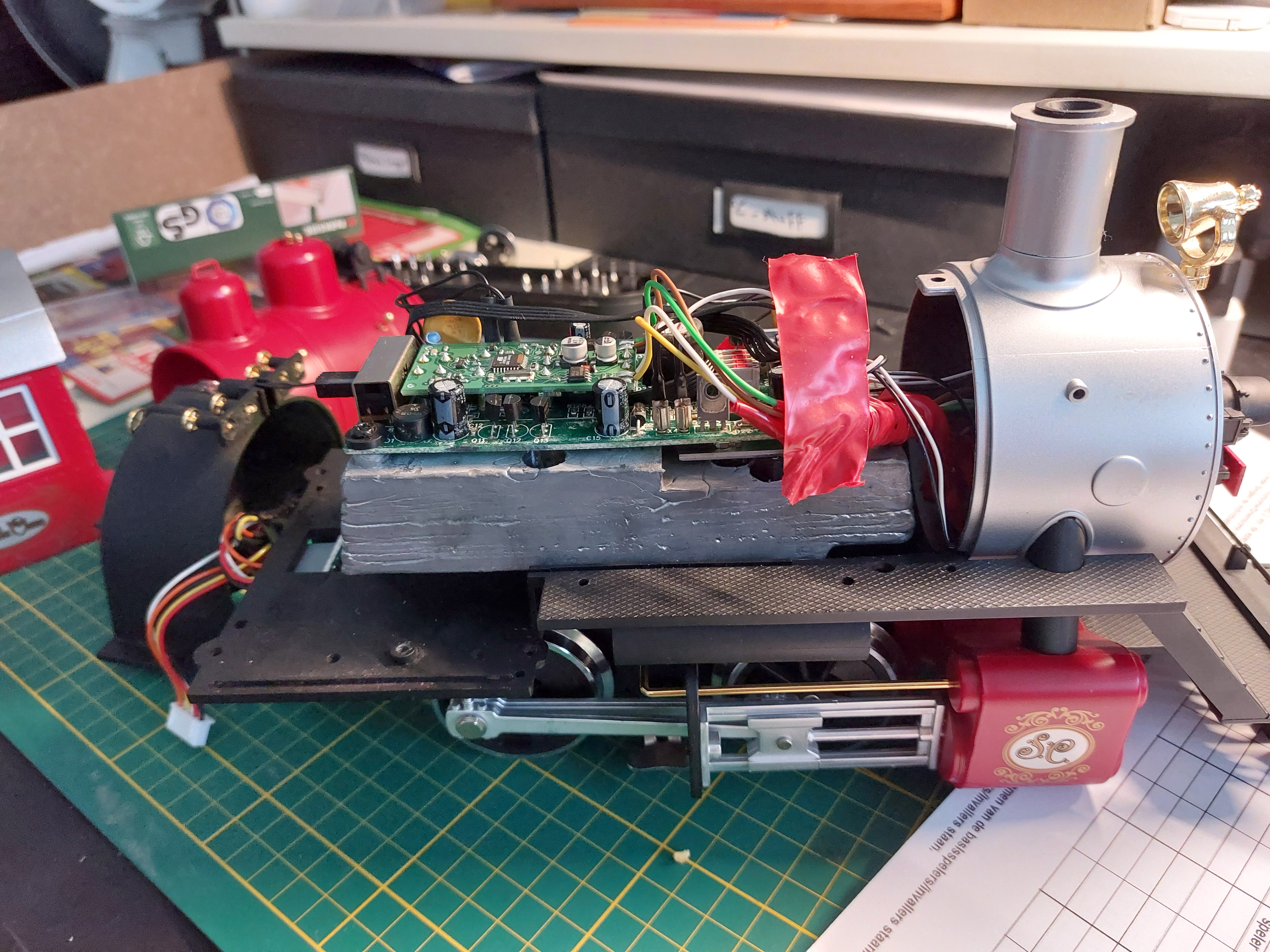

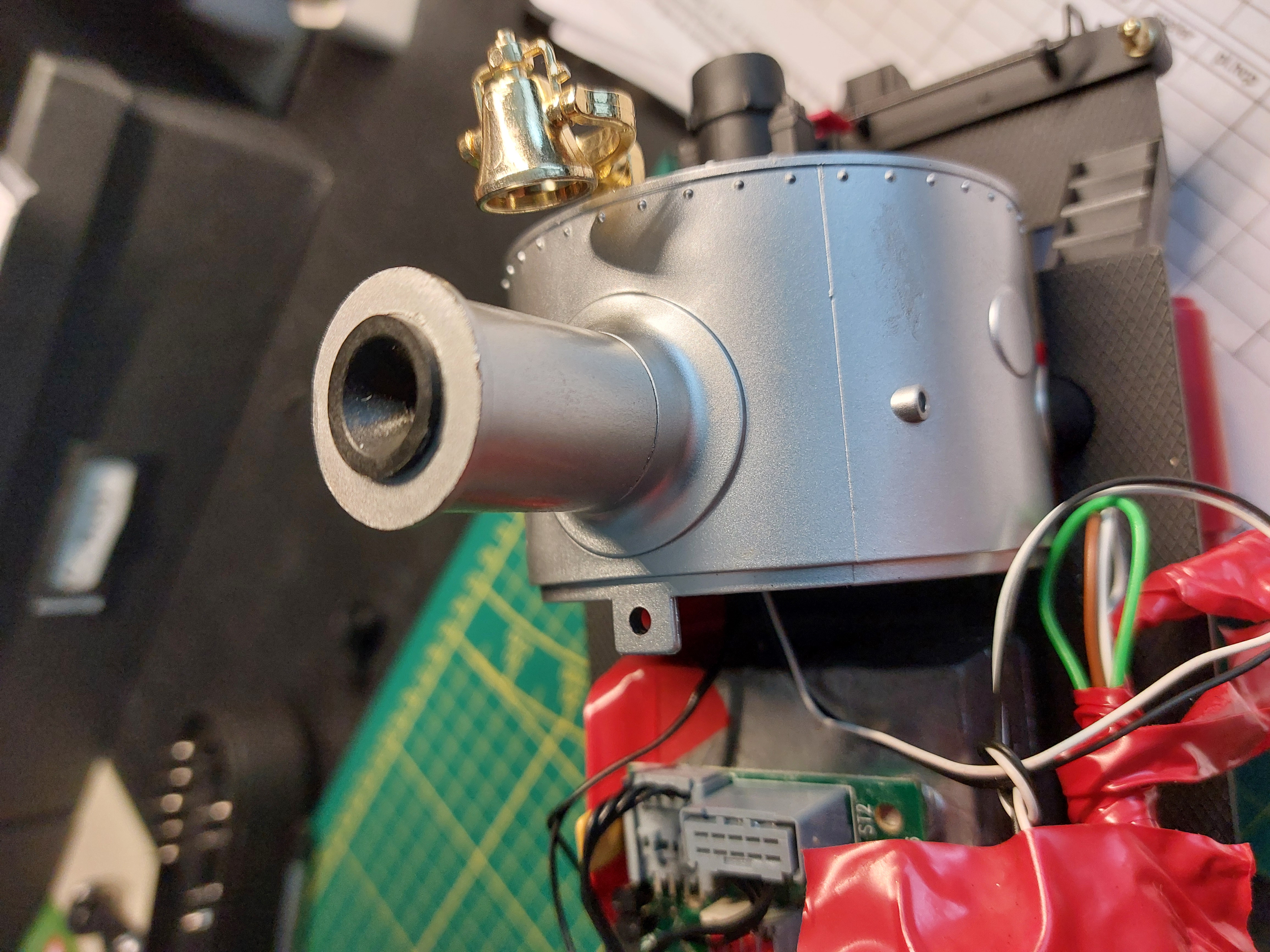

Mijn naam is Herman Vonk en ik ben al een heel aantal jaren ik het bezit van een LGB Kersttrein-set bestaande uit loc+tender en 2 rijtuigen.
Wordt alleen getoond tijdens de kerst en rijdt dan nauwelijks en zelden met rook.
Helaas is die rookgenerator stuk en moet worden vervangen.
Mijn probleem is dat ik geen onderdelen tekening op internet kan vinden en ook heb ik geen idee hoe de rookgenerator is gemonteerd.
Ik heb de loc gedemonteerd, maar weet nu niet hoe ik de rookgenerator uit het voorste deel van de loc verwijder.
Kan iemand mij adviseren?
Alvast mijn dank.
4 foto's toegevoegd.
Herman
Vervangen rookgenerator

Is het de LGB 70325 Santa Claus Weihnachts Dampflok?
Het lijkt op https://www.grootspoor.com/nl/lgb-70325 ... ghYE5tIuuj als ik het zo zie.
Kijk eens of je verder komt met deze zoekopdracht? https://share.google/aimode/R9qQetlVC8AABBL7V
Daar stond ergens in een manual:
Vervangen van de rookgenerator
• Afdekking uit de schoorsteen trekken.
• Beschadigde rookgenerator (schoorsteen inzet) met een punttang of pincet uit de schoorsteen trekken (Afb. 3).
• Draad doorknippen.
• De draad met de nieuwe rookgenerator verbinden. Daarbij de afgeïsoleerde draaduiteinden in elkaar draaien en weer isoleren (Afb. 4).
• De nieuwe rookgenerator in de schoorsteen schuiven.
• Model weer in elkaar zetten.
Dank voor je geweldig nuttige reactie Hugo.
Ik ben door de website met AI helemaal op de hoogte van wat ik moet doen.
Sterker nog, mogelijk is de rookgenerator niet eens stuk, maar was deze gewoon uitgeschakeld met de 4-standen schakelaar in de cabine.
Daar nooit aan gedacht.
Dus nu eerst model weer in elkaar zetten.
Vervangen generator kan ook zonder demontage van de loc heb ik nu gelezen.
