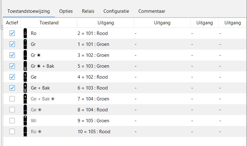

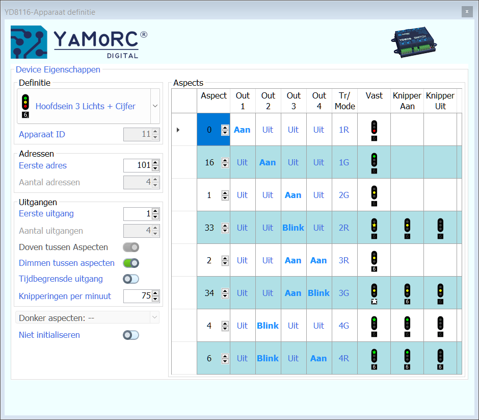

Ik heb vragen over het gebruik van iTrain in combinatie met Yamorc YD8116 Switch decoders. Ik gebruik deze decoders voor aansturing van mijn
NS hoofdseinen met cijferbak, hoofdseinen, voorseinen en dwergseinen.
Vraag 1:
Ik heb voor de eerste decoder twee stuks hoofdseinen met cijferbak, twee driehoofdseinen en een voorsein geprogrammeerd. De adressen beginnen vanaf 101. Van het eerste hoofdsein heb ik een voorbeeld bijgevoegd. Daarnaast heb ik in iTrain onder "accessoires" een hoofdsein met cijferbak ingesteld met het adresbereik (1-N) waarbij ik voor 1 het adres 101 heb ingevoerd en bij N het adres 104.
De software van Yamorc geeft aan hoe een en ander aangesloten moet worden.
Nu mijn vraag: hoe neem ik op de juiste manier de gegevens van Yamorc over in iTrain ?
Van mijn instellingen in Itrain heb ik ook een bijlage toegevoegd.

Ik zag een filmpjes op het YT kanaal voorbij komen over de YD8116. Daarin werd ook gebruik gemaakt van de programmeer toets recht onderop de decoder.
Dit is om de adressen door te programmeren... Hoe werkt dit ? Bij mijn tweede decoder beginnen de adressen nl. vanaf 201, op de derde vanaf 301, enz.

Als ik goed gekeken heb heb je een CS3+ centrale. Klopt dat?
Kun je vanaf de CS3+ de seinen met de hand aansturen? Door achter elkaar de wissels 101 rechtdoor, wissel 101 afbuigend, wissel 102 rechtdoor, .... te doen?
Als dat werkt weet je hoe je sturing moet zijn en is het een itrain uitdaging om dat ook correct te sturen.
Zo niet, dan is je YD8116 nog niet correct geconfigureerd.
In de eenvoudige toepassing gebruik je de 8116 alleen voor wissels. Dan kun je zeer snel even het eerste wissel adres programmeren en dan heb je een blok van 8 wissels geprogrammeerd. Dat is in jouw geval NIET van toepassing en kan zelfs heel je uitgewerkte configuratie weer om zeep helpen.
