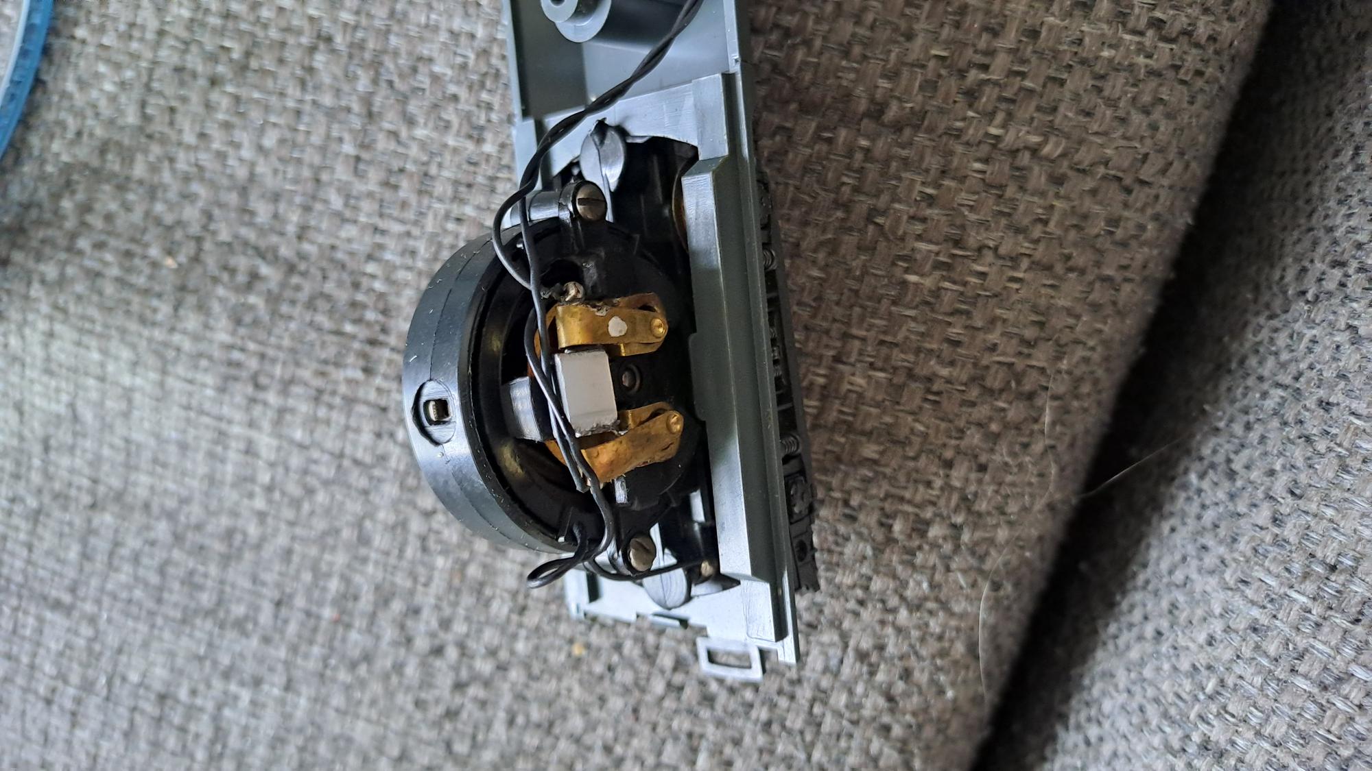

Hallo allemaal, Ik heet Fred en en nieuw hier.
Ik had een vraag over het digitaliseren van een loc motor.
Kan dat bij deze soorten motoren?
Het is van Lima.
M,vr, groet
fred

Dat moet geen probleem zijn. Zie bijvoorbeeld https://www.youtube.com/watch?v=zGyI_xY4DKI

Dit is een lima koploper.
Ik heb er ook 1 gedigitaliseerd maar de rij eigenschappen waren byzonder slecht.
Nadat ik het motortje vervangen had voor een faulhaber flachmotor reed het ding fantastisch.
Met de originele motor zou ik hem niet digitaliseren.

Dat het een Lima koploper is, weet ik. Maar de Lima TGV heeft dezelfde motor.

Ik heb een Fleischmann Sprinter voorzien van een decoder. Ook hier, driepolige motor en slechte rij-eigenschappen. Vooral bij lage snelheid schokkend rijgedrag. Ik wacht op de train-o-matic motorfilter om te onderzoeken of de rij-eigenschappen beter worden. Ik zal hier posten als de ombouw klaar is. (hopelijk snel...)

Je kan er beter een faulhaber flachmotor in zetten (http://www.dccdecoderservice.nl/vlakke_micromotor.html).
Een filter haalt niets uit.

Zoals beloofd de terugkoppeling: motorfilter geplaatst....resultaat is een iets betere stabiele eigenschap bij lage snelheid. Met wat Cv aanpassen (snel optrekken en afremmen, gelijk in het echt) is er redelijk goed mee te rijden. De langere ritten, meer dan 10 minuten, geen decoderstoring meer. Conclusie: redelijk tevreden. Nu maar eens aanzien en een dienstrooster maken en kijken hoe het sprintertje reageert.

Tsja, echt tevreden was ik niet. Via chat gpt (houdt ik niet van) de cv's van de lastregeling van T.o.M decoder opgevraagd. Dit blijken 4 cv's te zijn. Hier even mee gestoeid en de sprinter kruipt nu digitaal over de baan. De belangrijkste Cv was 138, lastregeling bij lage snelheid. Deze in stapjes op 50 gezet. Nu tevreden.
