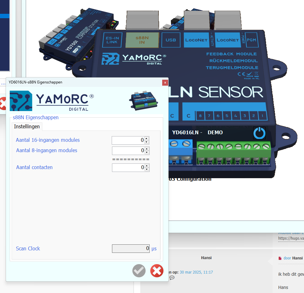

Beste Hans,
in de LN module moet je wel aangeven hoeveel ES modules je aan de LN hangt.
Zie bijlage,
let wel op dat je alleen OF de ES-link gebruikt of de S88 poort.
mochten er mee vragen opkomen stel ze gerust.
Lennart
Zie bijlage,
Lennart
