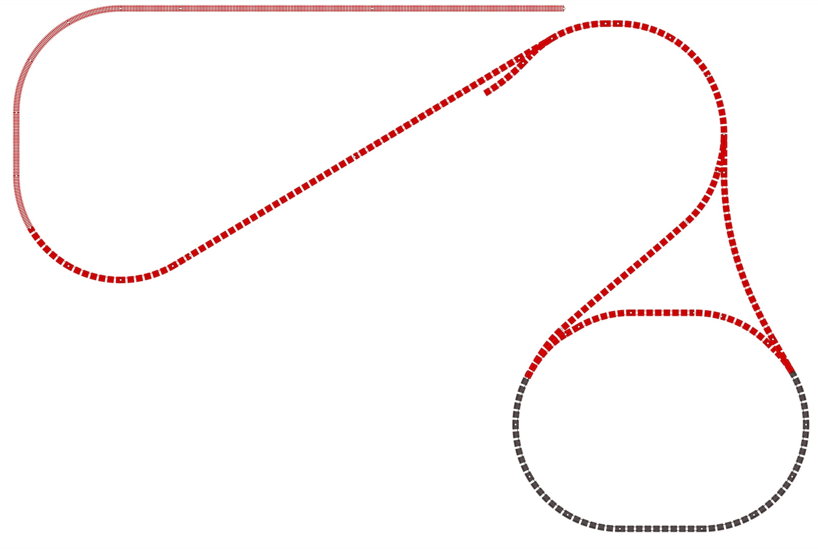

Ik heb een tijd 'opgesloten' gezeten in mijn eigen gedachten en steeds ontwerpen bedacht op een te grote tafel. Bij de buren een oproep om hulp gedaan en gekregen. Deze hulp bestond voor het grootste deel in het 'omdenken' van het aanpassen van mijn tafel.
Na diverse pogingen ben ik tot het volgend ontwerp gekomen:
Dit is het zichtgedeelte. Ik ben er nog niet over uit of ik het bovenste spoor al dan niet zichtbaar wil. Ook het schaduwstation is nog niet getekend.
De lichtgrijze strepen zijn de draagbalken. Dit zijn stalen kokerprofielen 80x20x2.
De wissel midden-rechts gaat naar de helix voor het schaduwstation. Hierdoor moet ik helaas bij het kopspoor - eindigend in het midden - een steunpoot maken. De rest van de tafel (lichtgeel) is 'zwevend'.
Input is van harte welkom.

Dit is dus de bestaande tafel, waar alles op vastliep. Ik hoop deze week hem te demonteren. En dan de wederopbouw.

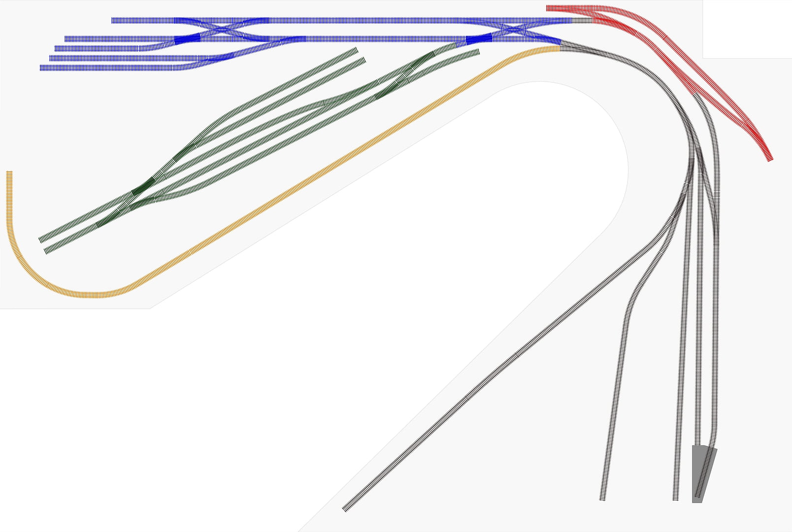

Ondertussen kon ik het niet laten om met het baanplan bezig te zijn. Het heeft een organische ontwikkeling meegemaakt van toevoegen en weghalen. Wel is voor mij het besluit gevallen, dat ik een speelbaan wil hebben, dus lekker rangeren. Nu kun je natuurlijk een hoop doodlopende sporen gaan leggen, maar zoals gezegd, het moet een beetje een speelbaan worden.
Hieronder wil ik mijn ontwerp proberen uit te leggen.
Allereerst het zichtbare speelgedeelte:
Dit bestond eerst uit een verzameling doodlopende sporen, maar is nu in deze fase beland.
Het oranje spoor loopt naar een loods (Aritec koelhuis). Daar komen een aantal koelwagons te staan. Ik denk een stilleven met misschien aan de onderkant van de spoorboog een haven tafereel.
Het groene spoor is mijn eigen dichterlijke vrijheid van het sporenplan van Roodeschool jaren 70. Hier wilde ik graag, dat een loc kon omlopen, maar met een wissel en een stukje spoor, werden de sporen voor de wagons erg kort. Dus zo'n 'taartpunt'-draaischijf. Geen idee hoe zoiets heet.
Het rode spoor is mijn interpretatie van het rangeergebied van Haselüne (DE). Vond ik een mooi compact rangeerterrein.
Het blauwe is een soort van 'heuvelen'. Ik wil eens kijken wat daarvan de mogelijkheden zijn.
Treinen komen in de rode rechterbovenhoek binnen op het rangeergebied. Dit kan van twee kanten en wordt met de volgende afbeelding wel duidelijk. (het lijkt of er een stuk rail ontbreekt links, maar die van onderen komt is doodlopend en die van boven komt gaat naar beneden)
Het geblokte spoor is van boven niet zichtbaar. De sporen vanaf rechtsboven zijn dus hellingen en maximaal 2.4 graden. De wissel met boog midden boven is de aansluiting voor de Train Safe's. De driehoek geeft mij de mogelijkheid de treinen twee kanten op te sturen vanuit de helix, namelijk 1 onder de tafel door naar links en achter boven komen of 1 doorrijden naar rechts en dan rechts boven komen. Ook is er daardoor de mogelijkheid een trein als het ware terug te laten komen.
De helix is twee lagen en sluit aan op een klein schaduwstation. Binnenrijden altijd op het paarse spoor en buiten langs doorrijden, als ik dat wil, of op de binnensporen opstellen. Er kunnen dan 4 treinen worden opgesteld. Het kortste opstelspoor is 1,3 m.
Ik rij alleen maar diesellocs met goederen en treinstellen (DE-1, DE-2, Plan-U, DH-1, DH-2 en DM-2). Voor deze treinstellen zal het schaduwstation het meest gebruikt worden. Ik ben nog aan het overwegen of ik dit wil automatiseren, maar die beslissing is nog niet genomen. Er komt geen station, dus de passagierstreinen komen als het ware alleen maar langs.
Natuurlijk sta ik open voor briljante suggesties, maar behoud voor mijzelf wel het recht zelf de keuze te maken. :D 8-)

Is het wat om het rode rangeergedeelte nog een wissel lengte naar links te schuiven en de twee wissels dan te vervangen door een Engels wissel.
Dan is het beter toegankelijk in mijn ogen.
M.v.g. Frits.

Frits, dank voor het meedenken en zeker een idee. Ik ga het eens proberen.
Ik heb het gedaan en het bijkomend voordeel is, dat van rechts naar boven komend gelijk ook het rode rangeergedeelte bereikt kan worden. Thx.
