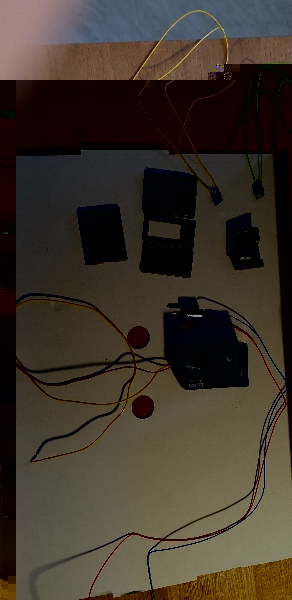

Geplaatst: 02 jan 2023, 11:44
De elektrische onderdelen met draadjes
Vandaag begonnen met de liften.
Draadjes gesoldeerd (dat was even een rotklusje).
Nu kan ik gaan plakken.
