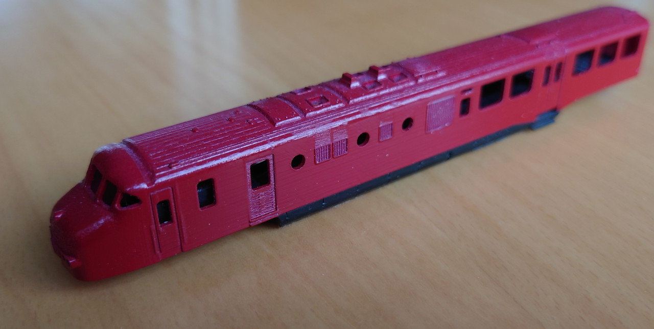

Hier de kop, zoek alleen nog een paar bijbehorende oren.
