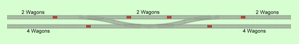

Dit is het plan (200cmx30cm)
De rode vakjes geven de ontkoppelaars aan (weet nog niet welk systeem).
Rails is van Piko met bedding, wissels worden handbediend dmv stangen net als de ontkoppelaars.
De bedoeling zal zijn om 4 wagons (van de 7) in een bepaalde volgorde op 1 van de onderste sporen te rangeren.

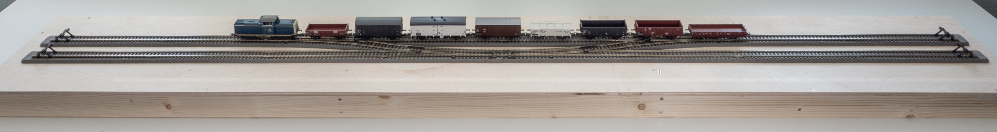

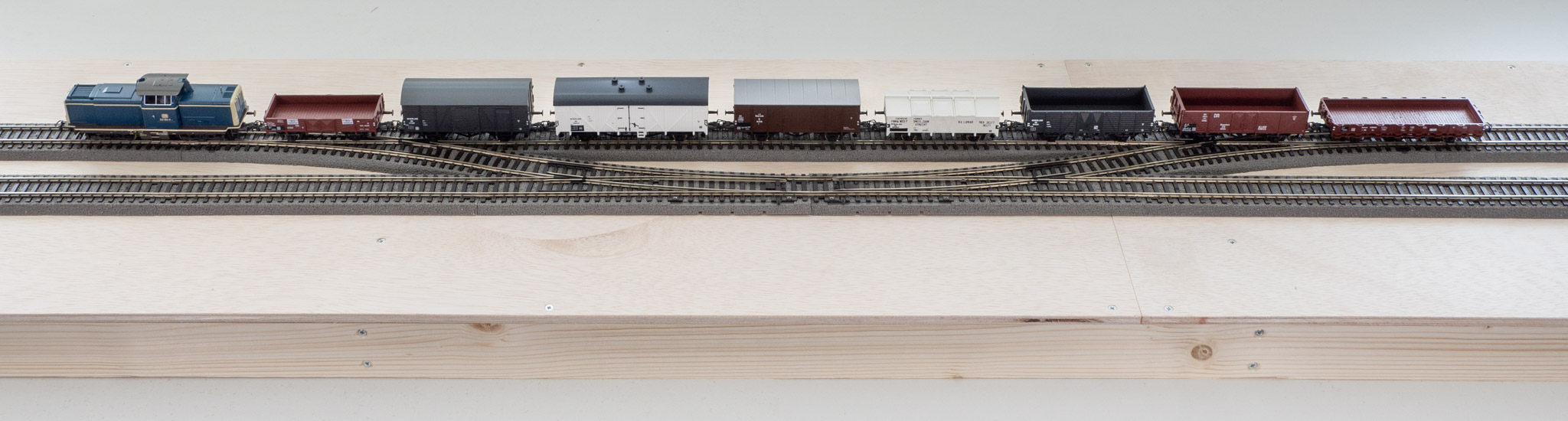

Het houtwerk is klaar. Was ook zo gebeurd, voordeel van zo'n klein baantje.
De rails ligt nu nog los maar geeft wel een idee van het plan.
De lok heeft nu 8 karretjes achter zich hangen, straks zal het nooit meer als 4 stuks zijn.
Lok : Roco 52538
Wagons : Roco 67128
Morgen wordt de rails vastgezet met kleine spijkertjes en "alle" bedrading aangelegd.
Dan kan de baan na het klussen rechtop in de hoek worden gezet, is de chef ook weer tevreden.

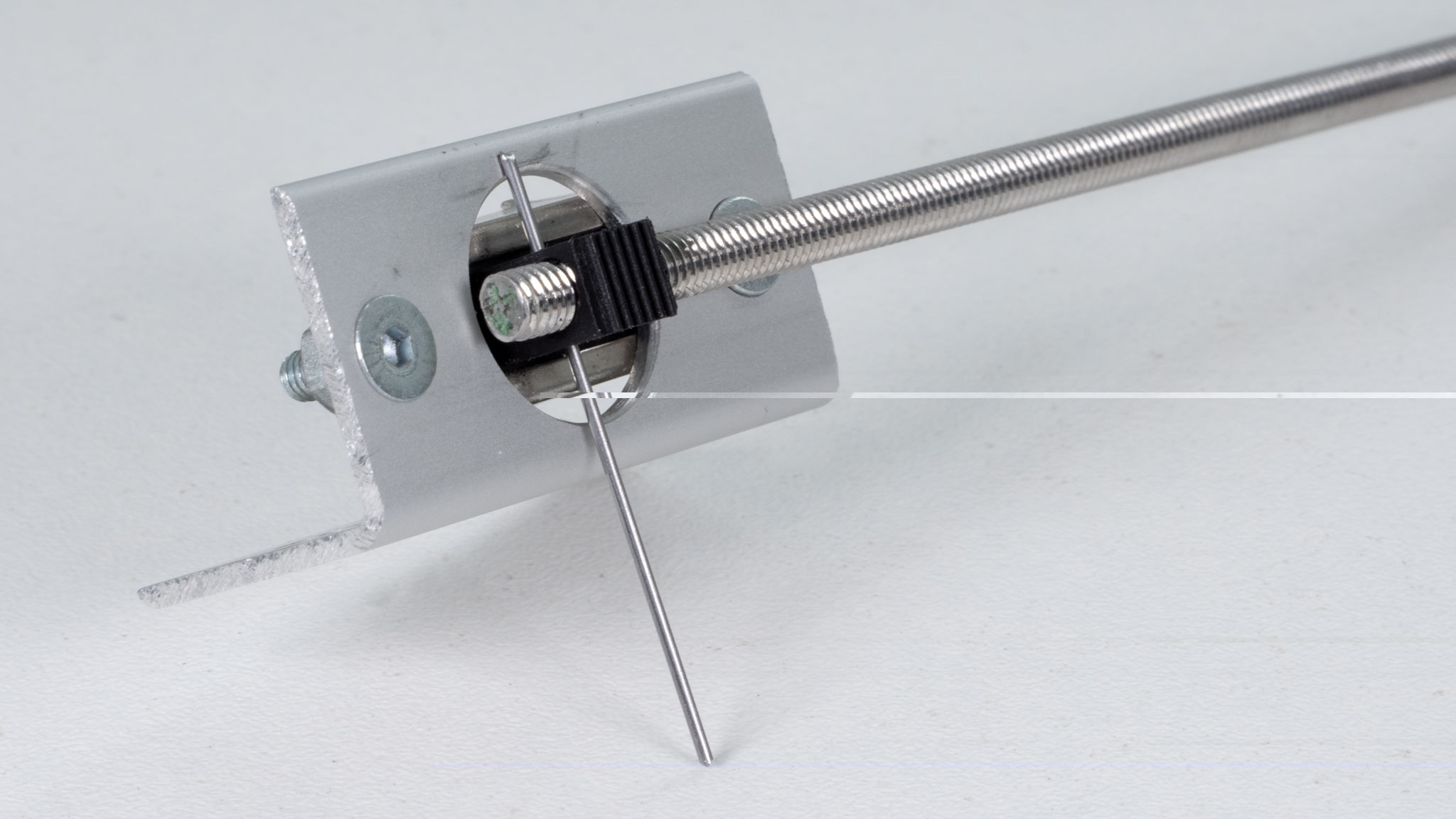

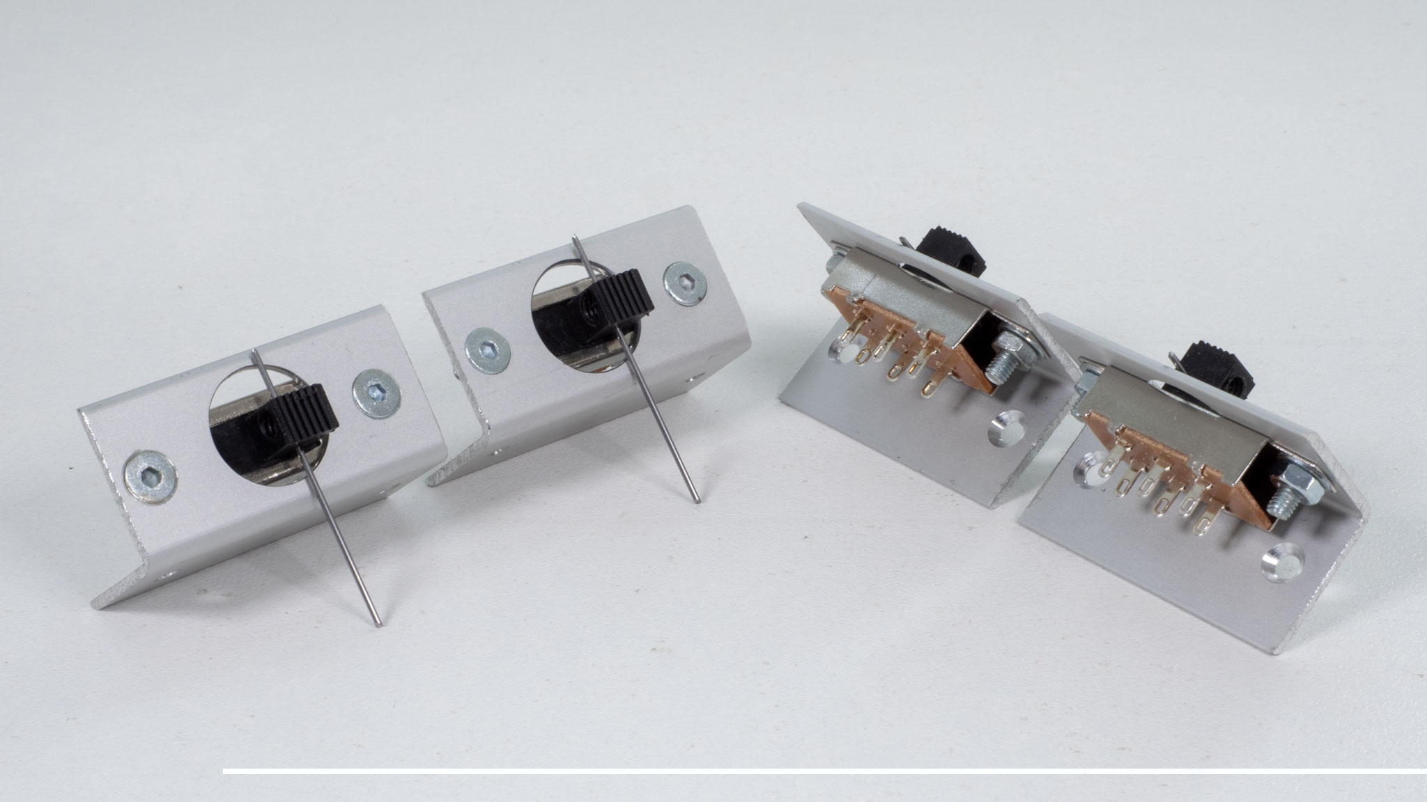

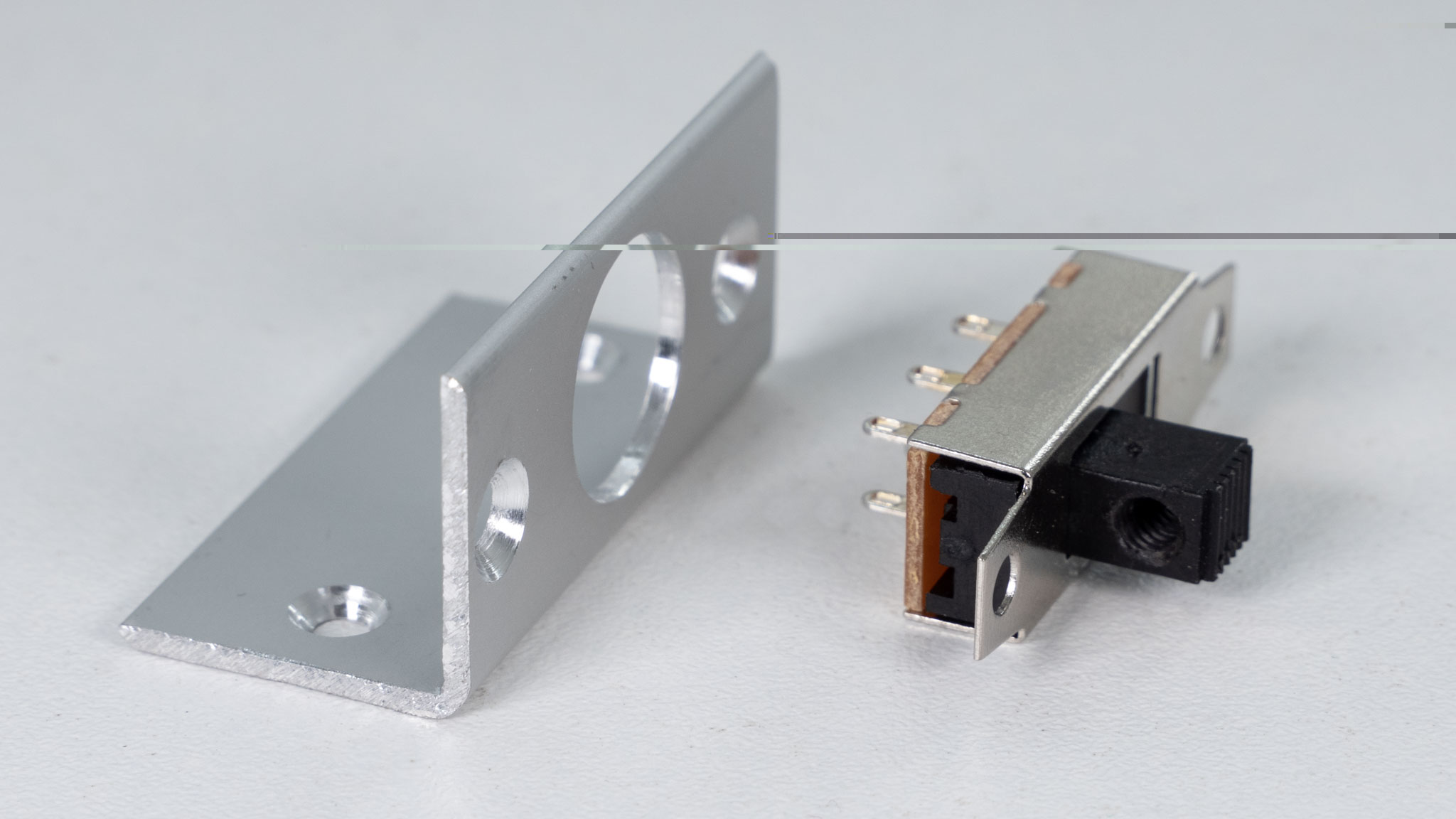

Vandaag lekker aan het knutselen geweest met de handmatige wisselbediening.
Hiervoor wordt alleen het mechaniek van een schuifschakelaartjes gebruikt, er valt niks te schakelen.
Wilde dit eerst gebruiken om het puntstuk van de aan te schaffen Peco wissels te schakelen maar heb toch voor de Piko rails gekozen.
Als beugel is een stukje alu hoekprofiel 20x20x1,5 gebruikt.
Dat grote gat in het midden is misschien wat overdreven maar het is makkelijker om 1 gat te boren dan een rechthoekige uitsparing te maken.

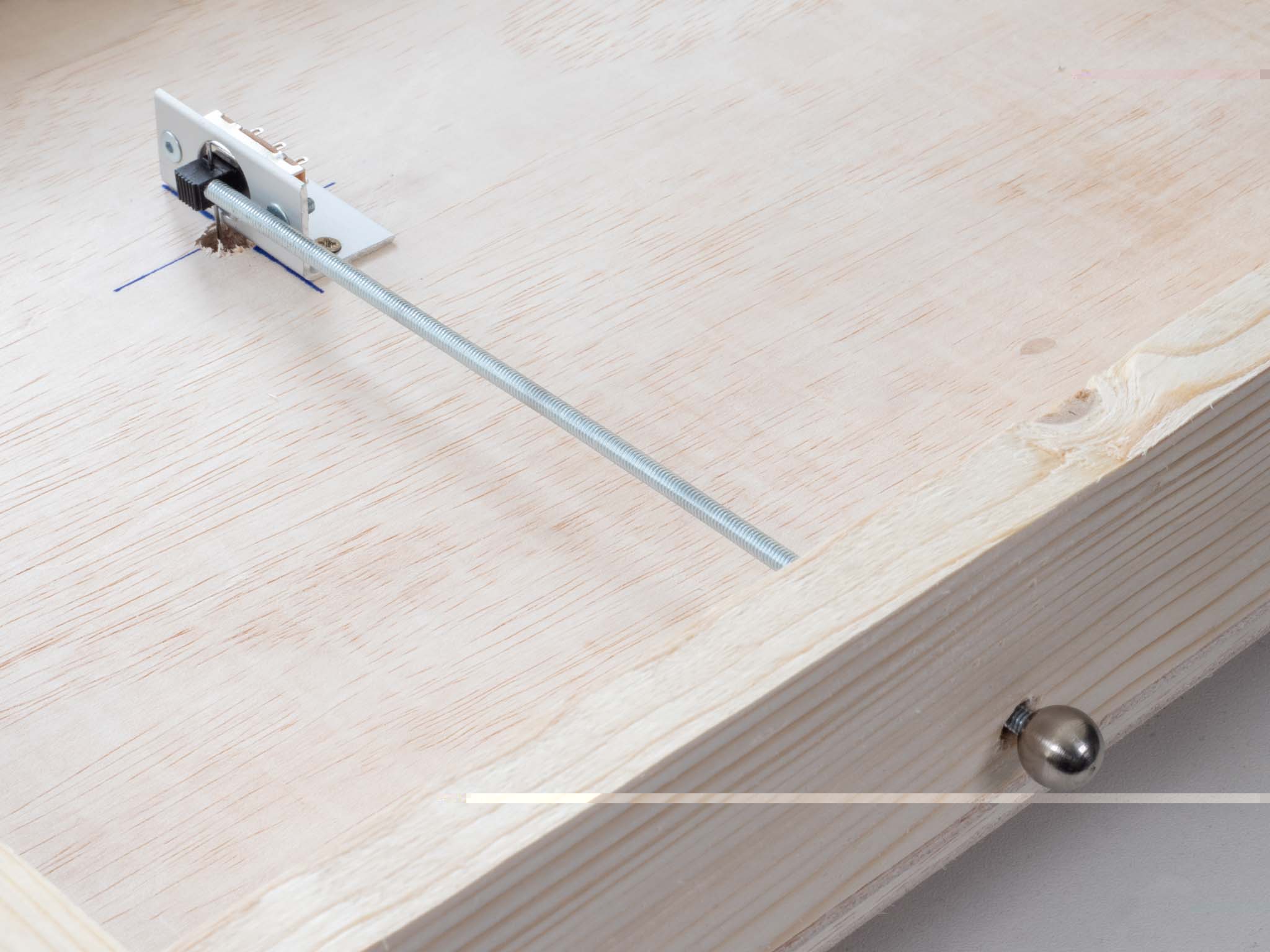

In de zwarte knop van de schakelaar is een gaatje van 3mm geboord en daarna schroefdraad M4 in getapt.
Hier gaat een M4 draadeind in die doorsteekt buiten de baan, hier komt een rond knopje op.
Ook is een klein gaatje van 0,8mm geboord (nog net te zien op de foto) waar een stukje verenstaal in gaat die de wissel verzet.
Hier met een stuk M4 draadeind erin gedraaid (ziet er zo op de foto wat lomp uit, in het echt is het wat subtieler).
Alle vier klaar voor montage, hoop dit komende week te doen

Zo, de wisselbedieningen zijn klaar. Was een klusje van niks.
Heb nog nooit zo snel een treinbaan gebouwd :D .

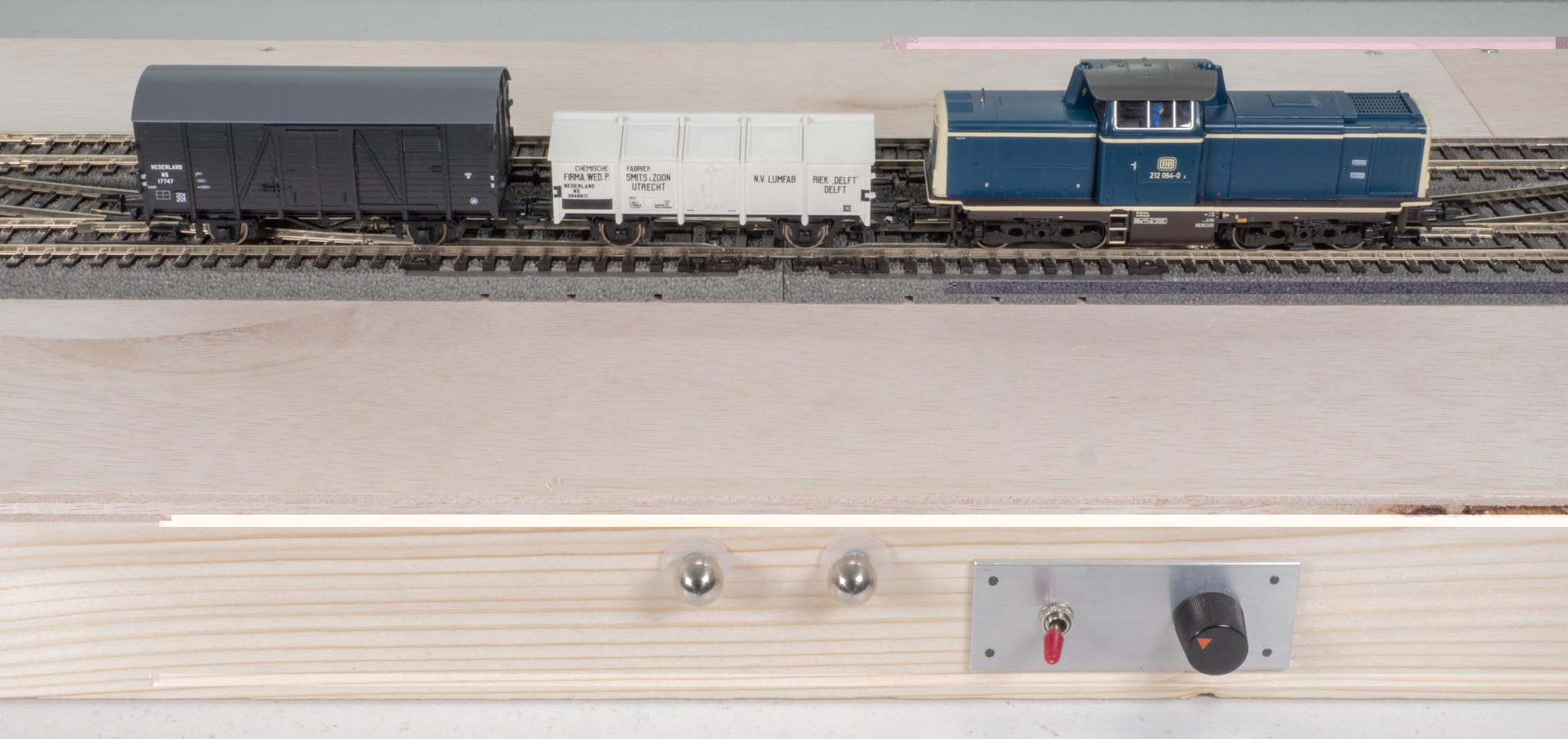

De rijregelaar is ingebouwd, werkt allemaal naar behoren.
Meer hebben we eigenlijk ook niet nodig om dit lokje heen en weer te laten rijden.

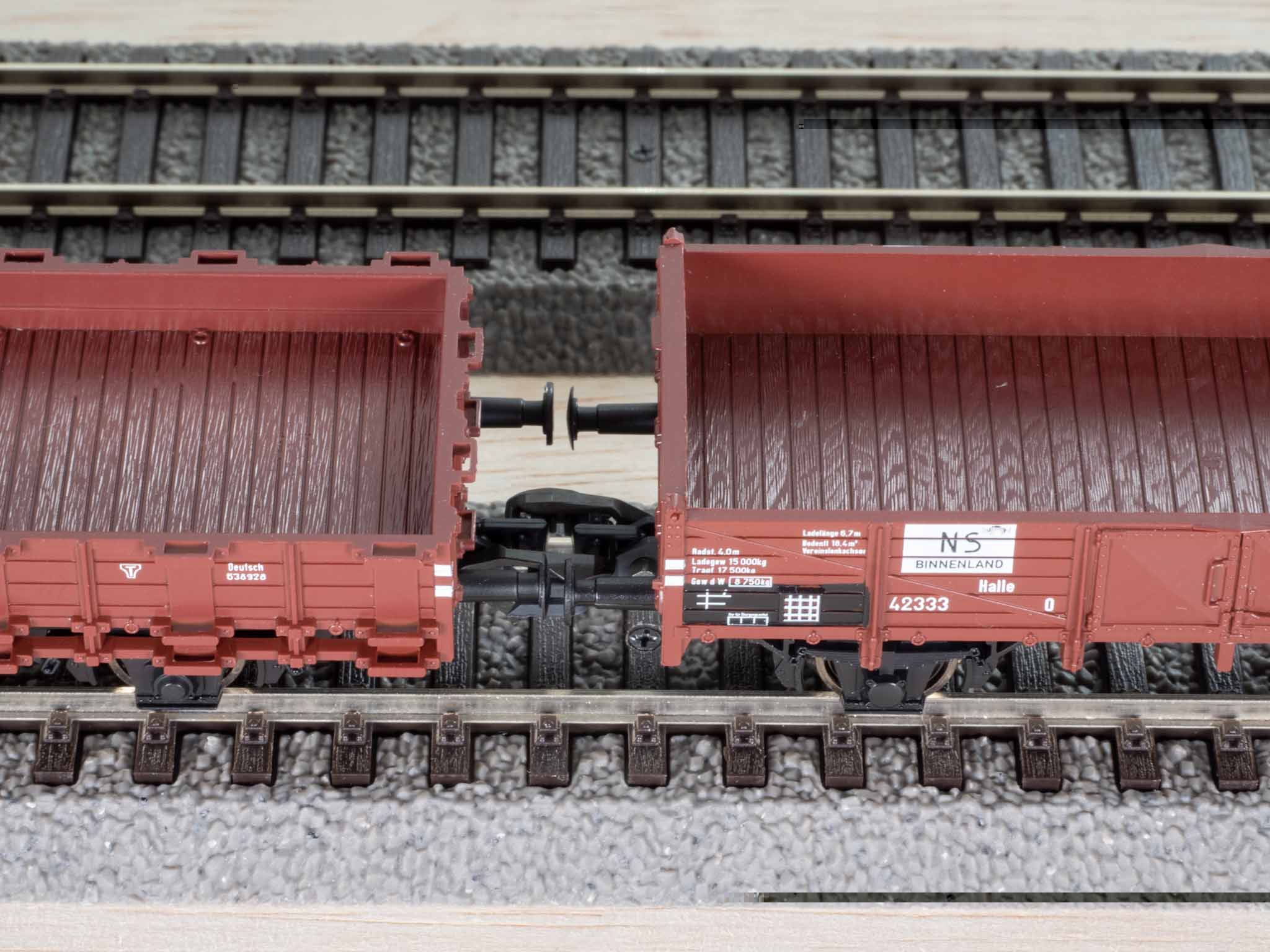

De standaard beugelkoppelingen zijn ondertussen ook vervangen door Roco universeel koppelingen.
Was nog een twijfelgeval of ik voor Kadee's zou gaan die met magneten ontkoppeld worden.
Deze keer voor de universeelkoppelingen gekozen ook omdat ik die eigenlijk nog niet eerder gebruikt heb
en er zo hier en daar lovend over gesproken wordt.
Ze koppelen ook lekker kort, als de wagons geduwd worden over de wissel raken de buffers elkaar net.
Ziet er erg mooi uit en ze koppelen ook zijdezacht, precies wat we nodig hebben met dat vele af- en aankoppelen op deze baan.
Met standaard beugelkoppelingen
En met de Roco universeel koppelingen
