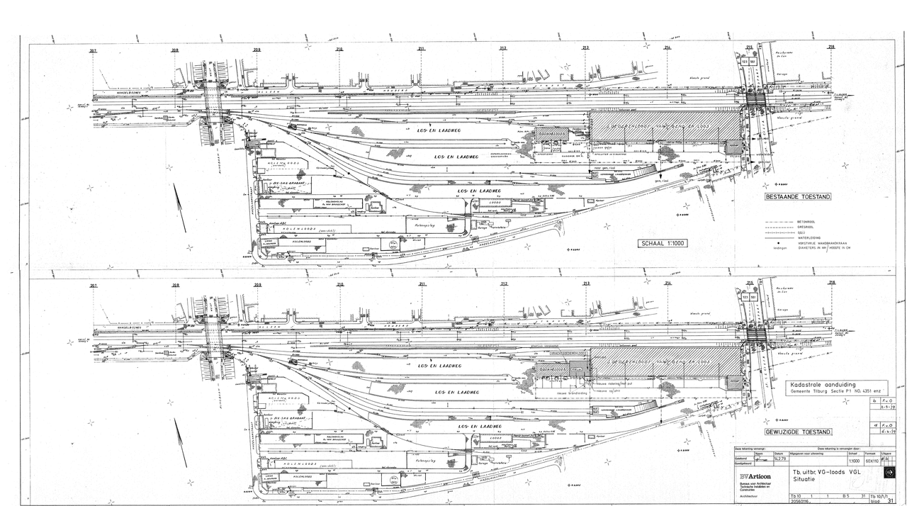

Tilburg GE was een goederenstation aan de spoorlijn Breda - Tilburg en lag ten westen van station Tilburg. Inmiddels is het gehele terrein gesaneerd en anno 2021 ligt er een mooi stadspark, genaamd 'spoorpark' met talloze verwijzingen naar het verleden. Zo ligt er nog een stuk spoor en staan er links en rechts informatieborden. Ook de oude hekwerken zijn geconserveerd die het terrein (deels) omsloten.
Het hier boven staande sporenplan werd in ANYRAIL 6 omgezet naar een 1:160 plan met het volgende resultaat:
