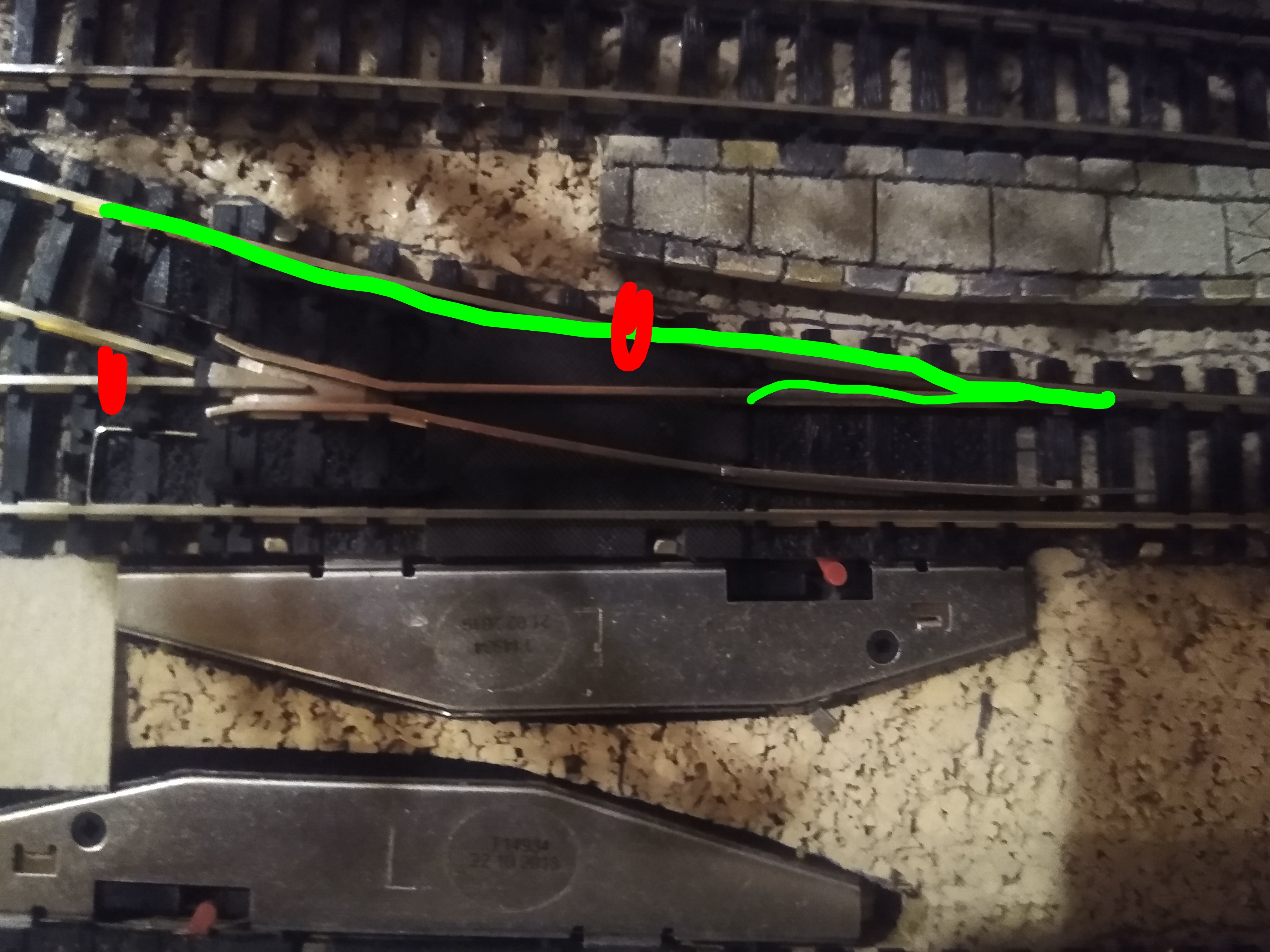

Sinds een paar dagen doet een Trix wissel het niet meer.
Het groene deel krijgt volgens mij geen stroom meer. Ik heb dat deel geïsoleerd omdat je volgens mij van iTrain geen wissels in je blok mag hebben.
1 waar moet de stroom voor dat deel vandaan komen?
2 kan ik de rode punten met elkaar verbinden om dit te voorkomen?
3 kan ik hem misschien toch aan de rechterkant met het spoor verbinden?
4 is er iets anders waar ik niet aan gedacht heb?

Als eerste vraag ik me af welke wijziging(en) heb je uitgevoerd tussen het moment van werken en van niet-werken?
Heb je een multimeter om de spanning te meten? Want ik zou graag aststellen of wat je denkt dat het probleem is ook daadwerkelijk het probleem is. Voordat je de verkeerde conclusies trekt en daarmee de verkeerde oplossing gaat proberen.

Als ik buiten de wissel meet krijgt ik 15 en binnen de wissel dan zegt hij .02 of zo..

Ik heb de DCC voeding gesoldeerd aan de rails, zoals jij met de rode punten aangeeft.
Bij mij is geen sprake van een keerlus, maar ik weet niet of dat uitmaakt. Ook kan ik me voorstellen als je Dinamo gebruikt, je niet zomaar wat kunt verbinden maar dat zou je moeten uittekenen.
Wel aan de buitenkant van je spoorstaven solderen, anders botst een wielflens tegen je extra verbinding.

Geen Dinamo wel iTrain en Digikeijs ...

Je moet wel even nadenken of er bij die wissel sprake is van een keerlus; ik weet niet of dat roet in het eten gooit.

...ook geen keerlus.
