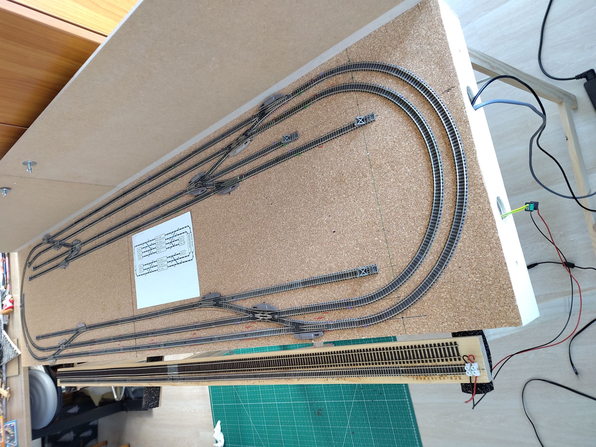

De volledige set
Volledige set aan elkaar

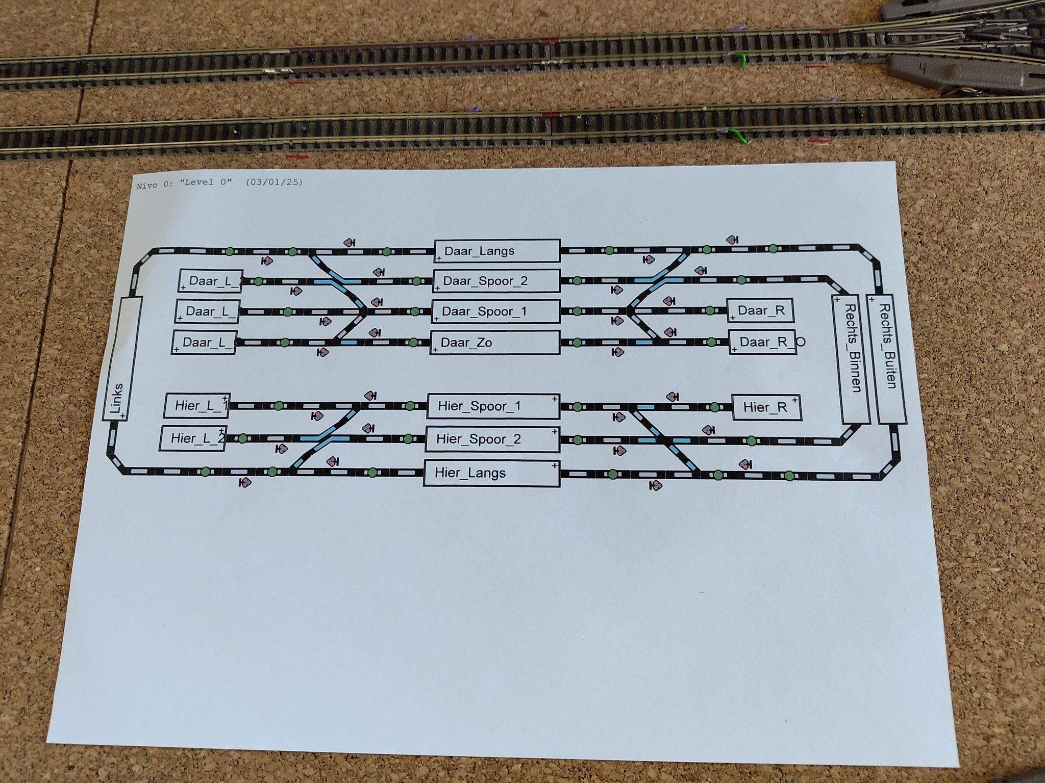

Het baanplan in rocrail
Baanplan in rocrail
Baanplan in rocrail

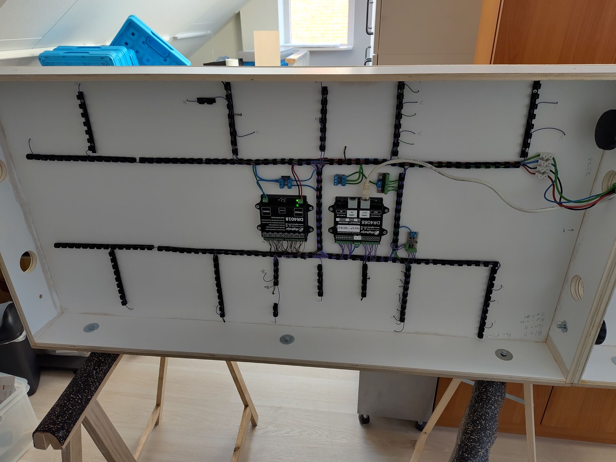

De onderkant van de 2e module is relatief rustig:
Koppelingen
Koppelingen
- DR4088CS via UTP gekoppeld op de S88 ingang van de YD7001 onder module 1.
- DR4018 voor de 8 wissels op deze module.

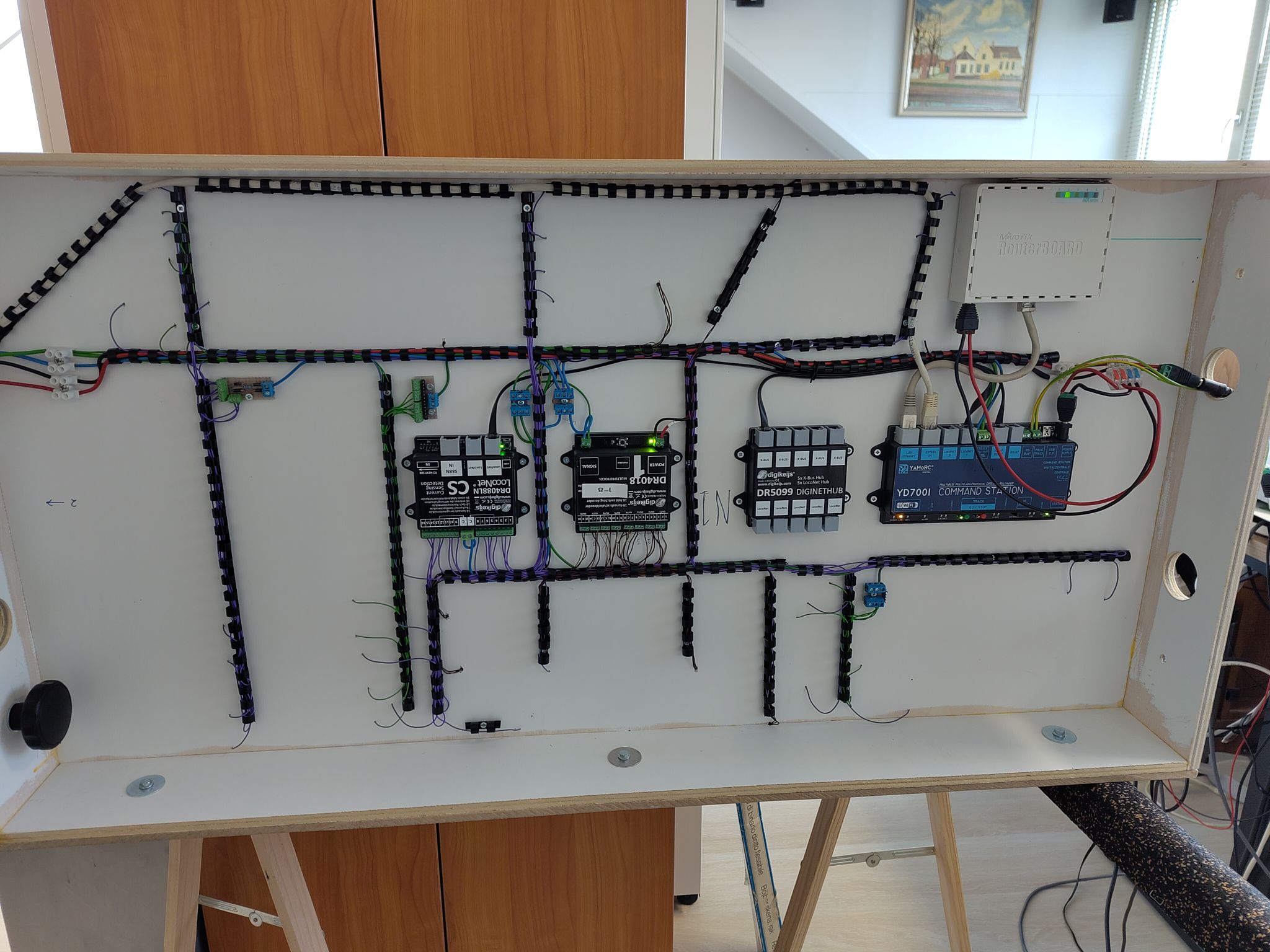

De onderkant van de hoofd module (1) is een stuk drukker:
Koppelingen
Koppelingen
- YD7001 (voormalig DR5000) voor de aansturing.
- DR4088LN-CS via DR5099 op de loconet bus.
- DR4018 voor de 8 wissels.
- Router voor het netwerk onder de bak en naar buiten.

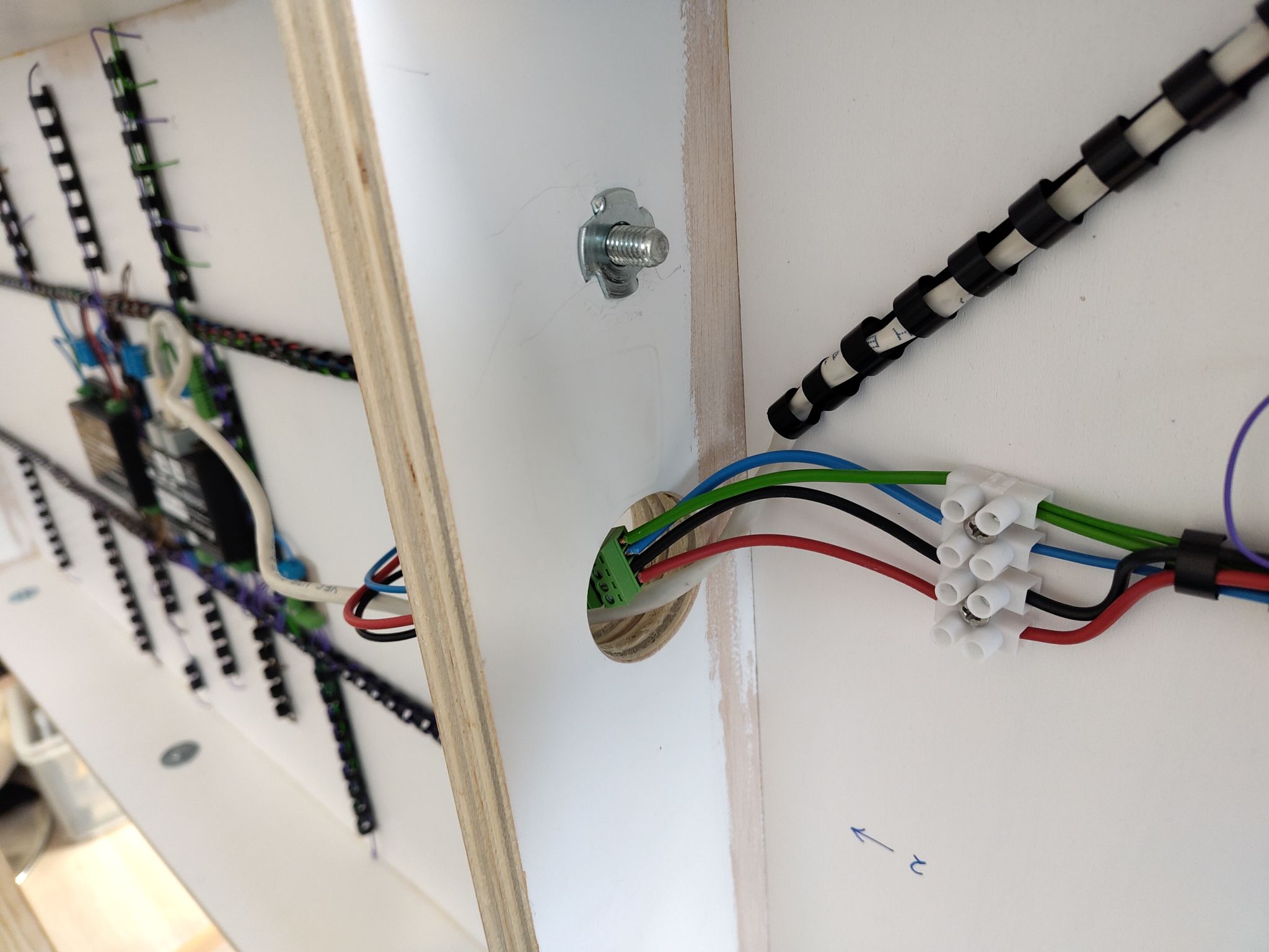

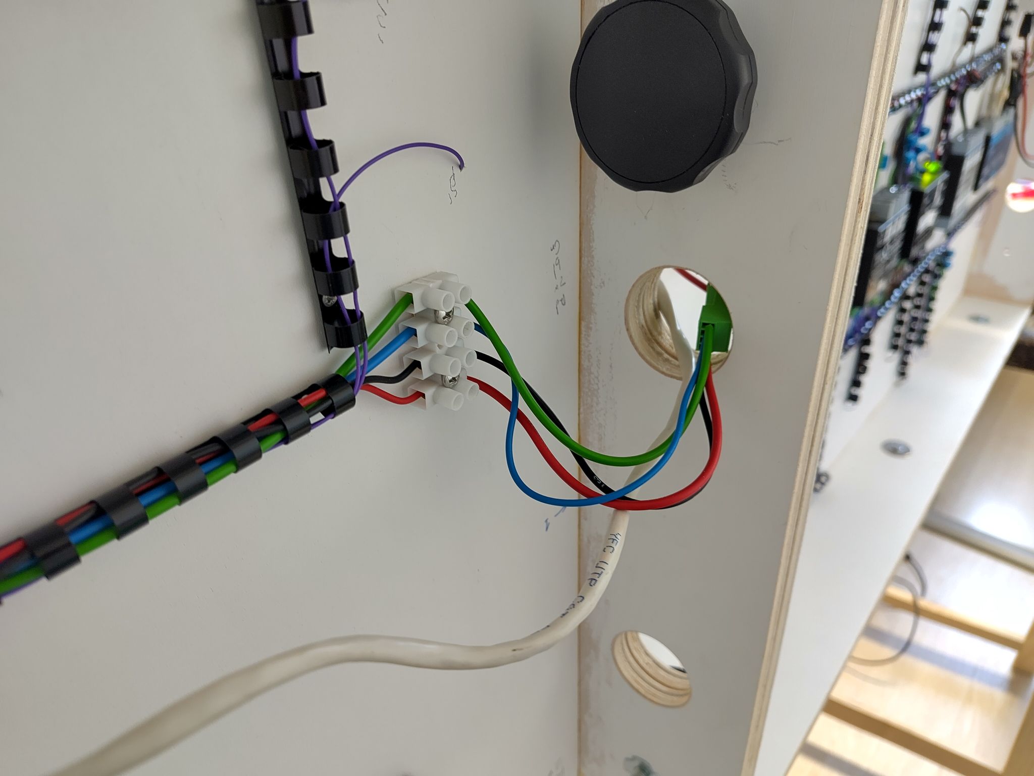

De boel is gekoppeld met een 4 polige plug:
Onderkant linkerbak
Onderkant linkerbak
Onderkant rechterbak
- rood : 15V gelijkstroom
- zwart : 0V lijn bij rood
- groen : DCC uitgang. Gaat direct naar de rail aan de binnenkant en de modules die DCC info nodig hebben.
- blauw : DCC uitgang. Gaat NIET direct naar de rails maar via DR4088 module of via een diode brug.
- Paars : Rail buitenkant tot aan DR4088 of diode brug.
De bakken zijn gekoppeld met 2 M8 bouten met een handige draaiknop.

Ik begrijp je uitleg over de melders niet helemaal, maar misschien hebben we het over verschillende melders. Ik bedoel de melders in de rode cirkels.

Dat zijn de melders die onder de wissels liggen. Leek me handig om die ook visueel te hebben.
Wat ik er daarna mee ga doen moet ik nog ontdekken.
Maar vooral voor de kopstations leek me een soort omgekeerde in melder wel handig.
Dus als ik blok Hier_R in rij dat de IN meding wordt gedaan door de combinatie van Melder in het blok AAN + melder op wissel straatje UIT.
Wel of niet aan sturen van seinen is ook nog een dingetje om over na te denken.

hvdkooij schreef: 13 mar 2025, 16:23 Dus als ik blok Hier_R in rij dat de IN meding wordt gedaan door de combinatie van Melder in het blok AAN + melder op wissel straatje UIT.
Hoe ga je de melders onder de wissels activeren?
Standaard werkt dat niet zo in Rocrail. Wat je (denk ik) beter kunt doen is de melders onder de wissels opnemen in de rijwegen. Dat moet je dus zelf doen na het genereren van de rijwegen. Dan kan de rijweg pas weer gereserveerd worden als de melder niet meer bezet is. Ik heb dit eigenlijk nooit uitgeprobeerd.
Bij het genereren van de rijwegen kun je de seinen aan de blokken laten koppelen. Als dit niet het juiste seinbeeld geeft kun je dit weer verwijderen en het sein aan de rijweg koppelen.
