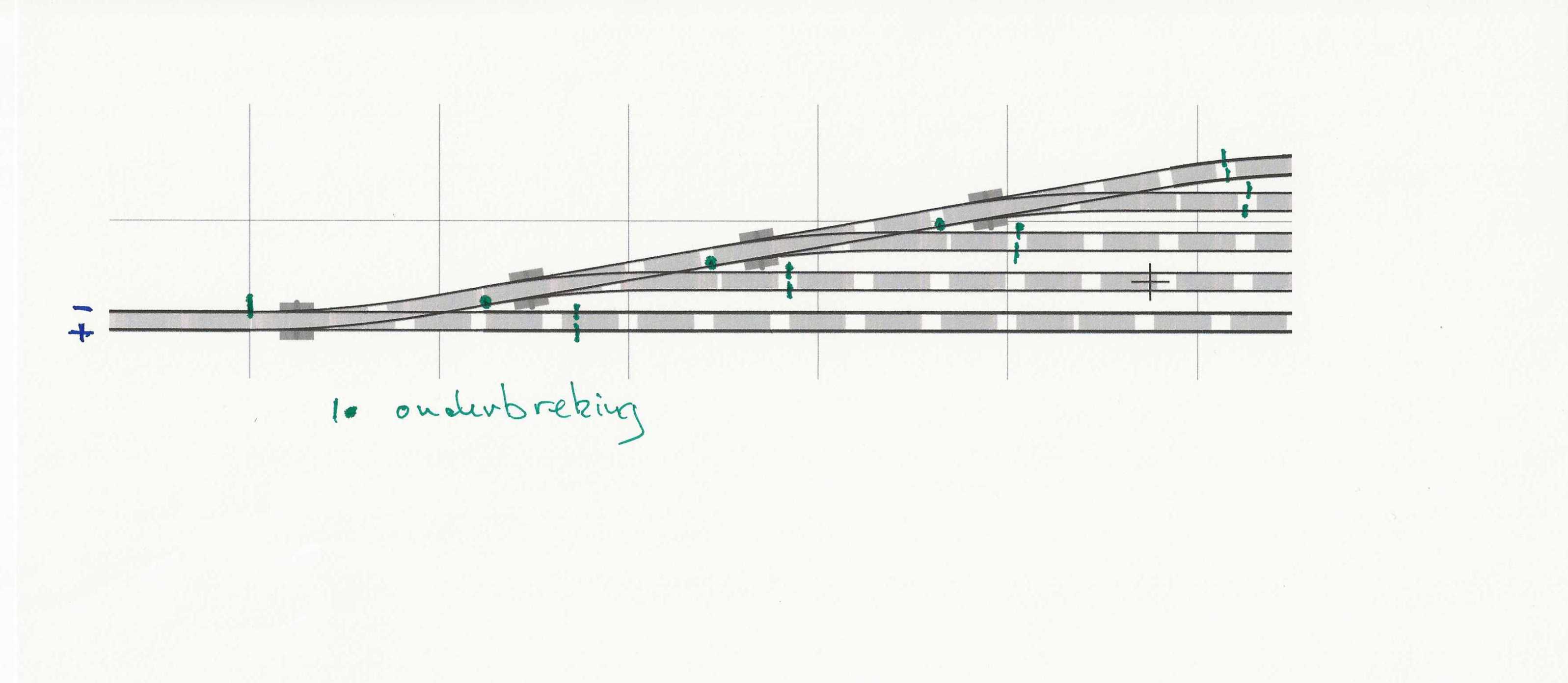

Goededag
Voordat ik alles soldeer, doorslijp en vastschroef...klopt deze wisselstraat Dinamo technisch?
Re: Klopt deze wisselstraat Dinamo technisch
Geplaatst: 28 dec 2024, 15:47
door joopspoort
Goedenmiddag,
bijna goed: de onderbreking op de plek van de balletjes (punten) is niet nodig.

door leon1965
ik zit wel met de puntstukpolarisatie ( ik gebruik Peco Electrofrog wissels)
Geplaatst: 21 jan 2025, 12:43
Dus de streepjes voor de Dinamo scheidingen. En de punten voor de Peco electrofrog's.
Dan ziet het er goed uit volgens mij.

door leon1965
Bedankt, !!! dan kan ik gerust gaan slijpen
