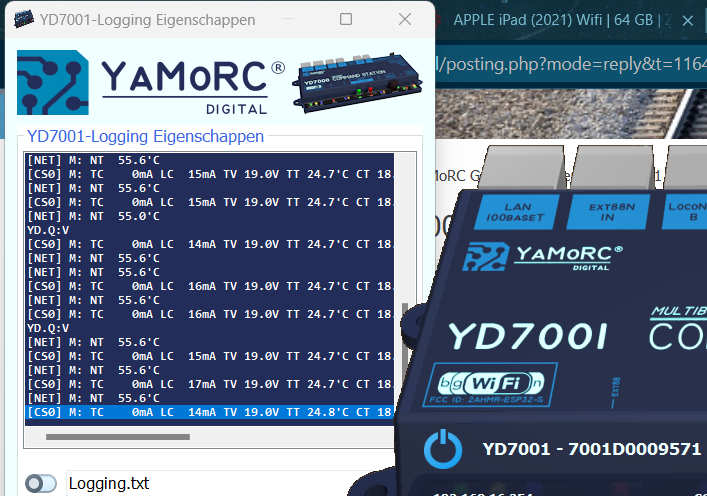

Waar ik nu tegen aanloop is dat de locs 1 minuut ongeveer rijden en daarna acuut stoppen.
Ik zie dit in de logging:
afbeelding 2024-03-22 151122.png (179.3 KiB) 5001 keer bekeken
Mij zegt dat niet zoveel.
Heeft iemand een verklaring hiervoor?
Jan
Berichten: 1315
In de log zien we enkel het uitlezen van de status. Niks vreemds.
Heb je de module bij ons gekocht?
Maak even een backups van de 7001 instellingen en mail die even naar support@domburgtrainsupport.nl
