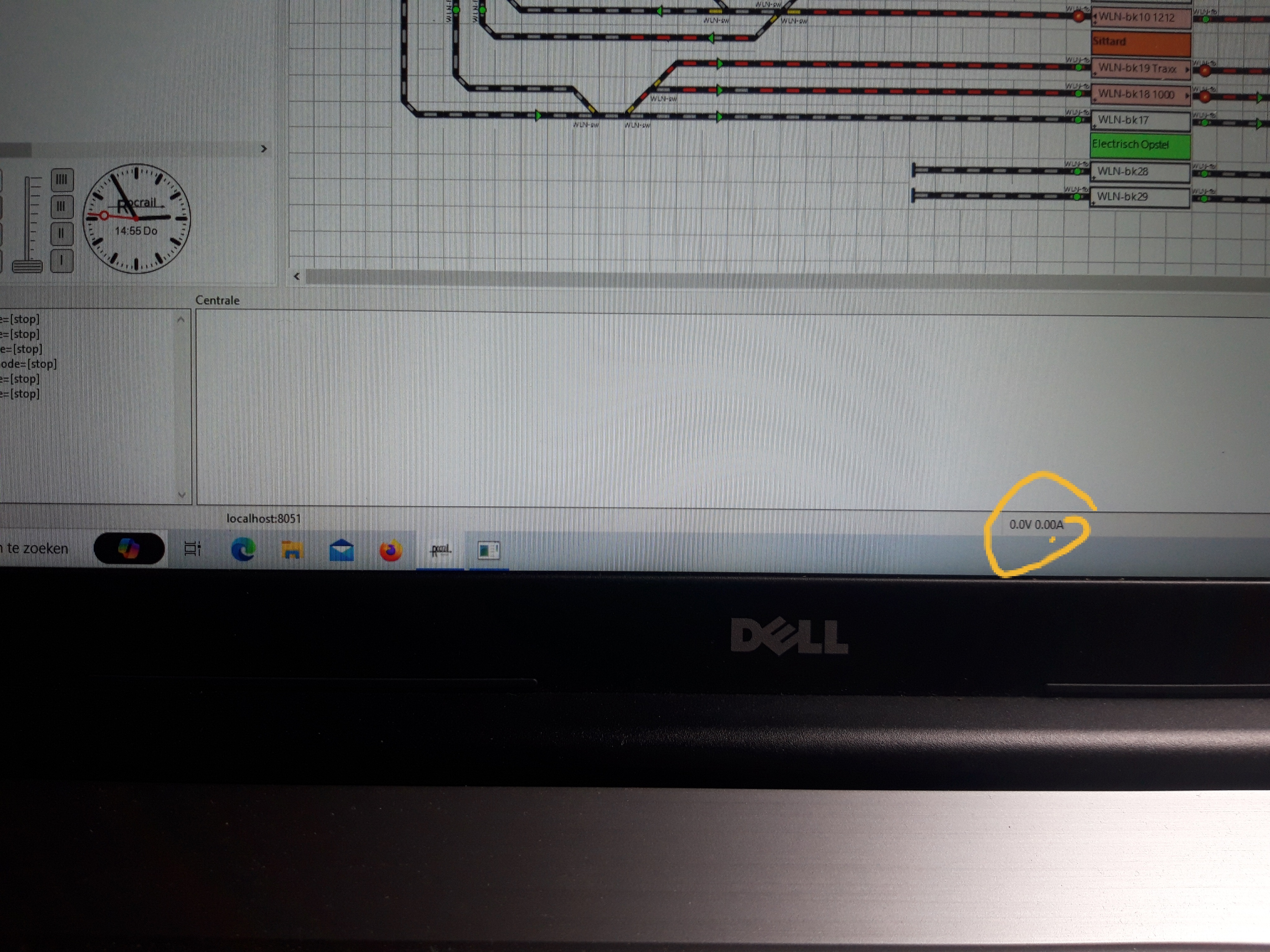

Hai, weet iemand hoe ik de volt en ampére aanduiding functioneel krijg ?? Centrale is de YaMoRC 7001 en besturing RocRail.

De wiki van Rocrail zegt: "Baanspanning display werkt alleen indien ondersteund door de centrale". Kennelijk is dit niet het geval bij de Yamorc centrale.

Dank je wel, antwoord is helder.....
