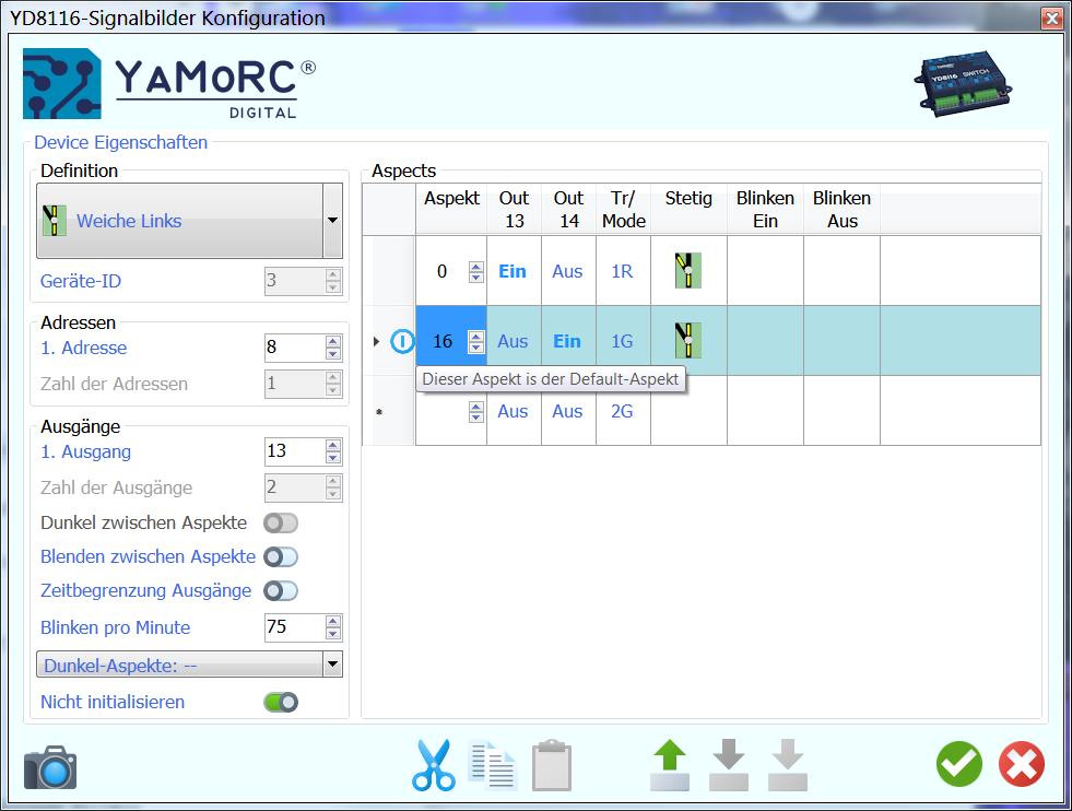

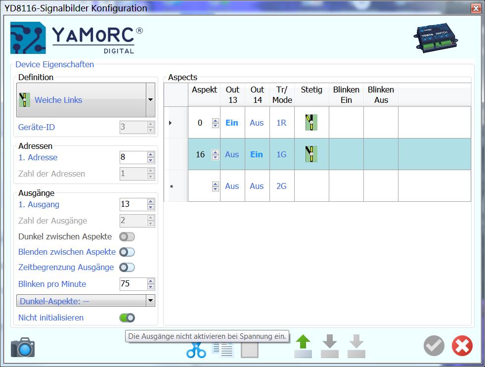

->> Elke definitie heeft nu de optie om de zogenaamde NoInit vlag aan te vinken. (zie afbeelding) Dit laat de MTB wisselmotoren met rust bij het opstarten.
->> Elke definitie kan nu een "default aspect" hebben. Dit is dan het aspect dat wordt "gestart" tijdens initialisatie.

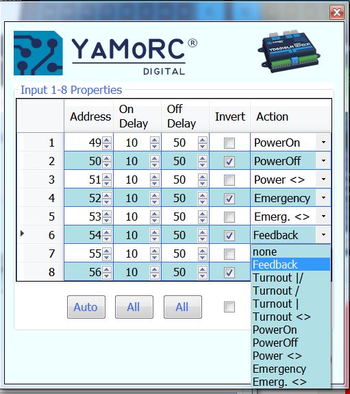

- YD6016LN-xxx
--> De "Ingangsacties" zijn uitgebreid met:
---| PowerOn ( trackspanning aan )
---| PowerOff (spoorspanning uit of noodstop)
---| Noodgeval ( spoorspanning aan en locomotieven op noodstop )

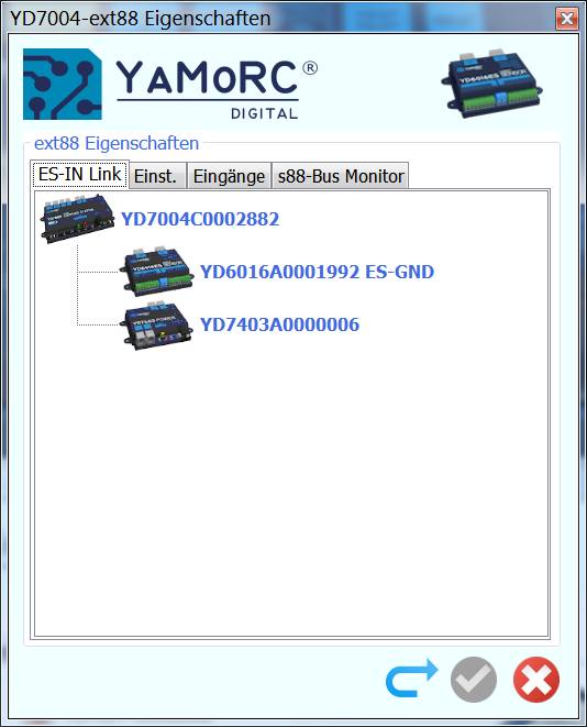

- Volledige implementatie van het ES-Link protocol op de ext88N socket
--> Aangesloten YD6016ES kunnen nu direct met de YD7001 geconfigureerd worden.

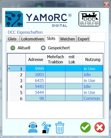

- Nieuw slotbeheer voor onder andere WiThrottle-toepassingen.
--> Slots kunnen nu worden "Dispatched", op "Idle" worden gezet of "Purged" met het slotbeheer. In beide gevallen worden slots vrijgegeven die niet langer nodig zijn of per ongeluk waren gereserveerd. Dit kan het beruchte "No Slot" in LocoNet-toepassingen elimineren.
