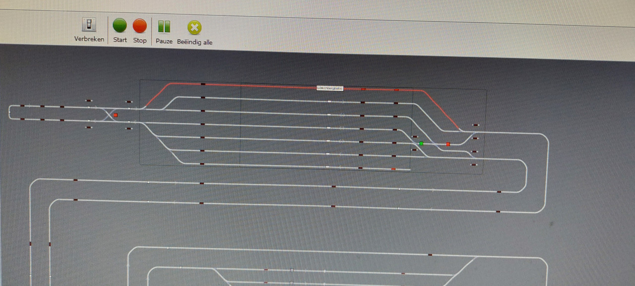

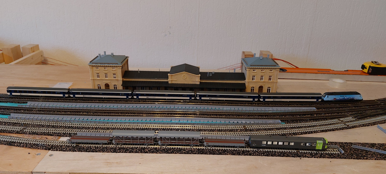

Vandaag een tijdelijke lus aangebracht om de station sporen eens te stresstesten. Al met al een goede dag en gelukkig werkt de scissor naar behoren!
Waar ik echter van baal, is het volgende: vanaf mijn hoofdstation (spoor maakt niet uit) blijft de trein in iTrain op het spoor "staan" terwijl de trein allang en breed in de lus zit. Uiteraard loopt hij daardoor vast aan het einde van het volgende blok omdat de trein ergens rijdt, waar iTrain hem niet verwacht. Ik heb geprobeerd dit in een aantal foto's weer te geven. Wie kan mij helpen om een oplossing te bedenken?
De scissor (mijn vermoeden waar het mis gaat) is op 4 blokken aangesloten met bezetmelding (deze fungeert als voeding voor de wissel en is niet opgenomen in het blok). Als tweede melder is een stuk rails opgenomen na x cm vanaf de scissor en is de eerste blokmelder. De wisselmelder is ook aangegeven in iTrain als bezetmelder voor de wissel.
Overzicht van het probleem
Vanuit een andere hoek
iTrain overzicht
Vervolgens sleep ik de trein naar het blok waar hij hoort te staan en gaan we verder met de route. Vanuit het eerste blok van de scissor naar het aangrenzende blok blijft hij ook staan in iTrain. Dan zet ik de trein in het tweede blok (laatste wissel van de scissor):
De trein laat ik de route afmaken en gaat zoals het hoort.
Wie kan mij helpen aan een oplossing?
Hey Roel,
Mooie vordering van jouw baan. :D met een heel herkenbaar stationsgebouw. Stond op mijn oude baan ook.
Even terugkomend op jouw iTrain probleem. Ik heb jouw baanplan niet, dus is even de grote lijnen die ik zie.
De scissor, zoals in jouw geval, zijn het 4 blokken die aan elkaar zitten met een kruis in het midden. De bezetmelding gebeurd toch door de blokken die op de scherpe kant van de wissels aangesloten zijn, waarom dan een wisselmelder????
Automatisch vullen van de blokken helpt in vele gevallen ook.
Mocht je er niet uitkomen, stuur jouw baanplan eens per PB, dan kan ik hem even na lopen en vergelijken met mijn eigen scissor icm Dinamo systeem.
Roel
Berichten: 83
Lid geworden op: 11 sep 2021, 09:20
Locatie: Blokker
Bericht door Roel »
Pff wat stom zeg. Bedankt Mark.
Die bezetmelders waren het probleem. Ik had dit vanmiddag ook al gecorrigeerd maar toen had ik sluiting. Nu de bezetmelders opgenomen in de blokken en het werkt!
