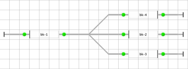

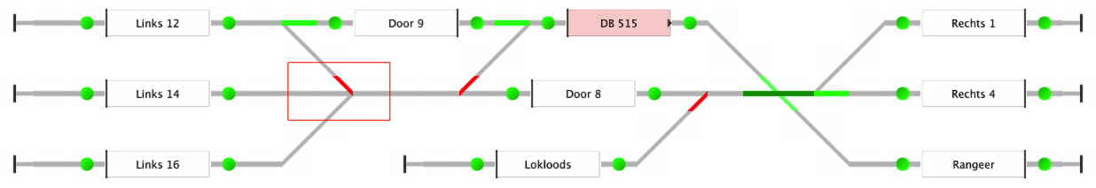

Het spoorplan de, schematische, weergave van de layout. Dan is bij software voor modelspoor automatiseren ook een van de belangrijkste functionaliteiten. Er zijn meerdere mogenlijkheden dit te doen maar in JCS heb ik er voor gekozen dit te implementeren met tegels (tiles).
Als eerste heb ik een raster gedefinieerd van vierkantjes van 40 x 40 pixels. Een stukje rails, wissel etc. moet dus hier binnen passen. Er zijn op dit moment 2 uitzonderingen op deze regel nl een blok en een kruiswissel.
Vervolgens heb ik de volgende soort tegels gedefinieerd:
Straight of te wel rechte rails
Curved, gebogen rails in de tekening eigenlijk diagonaal
Sensor, melder
End, "stop blok"
Signal, sein
Switch, wissel
Cross, kruiswissel
Block, blok
Er zijn natuurlijk meer mogelijke symbolen, maar dat is meer voor de toekomst. Met bovenstaande symbolen kan ik mijn huidige baan schematisch weergeven.
Maar goed, wat dat ik kan nu symbolen op een zg canvas plaatsen en dan gaat het op een plattegrond van de baan lijken. Wat nu?
Een recht rails kan op 2 manier worden geplaatst, Horizontaal en Verticaal, een "Ronde" rails kan op 4 manier worden geplaatst.
Kortom ik heb iedere tegel een Oriëntatie gegeven, Noord Oost, West en Zuid. de default is Oost.
Vervolgen het tekenen van een Tegel, Om toch enige datails te kunnen laten zien wordt iedere tegel 10 zo groot getekend nl 400x400 pixels
Voorbeeld een uitrij sein:
Uiteindelijk komt het dan zo in de plattegrond:
Als alle plaatjes die op een plattegrond staan stuk voor stuk getekend en verkleind moeten worden zou dit (te) veel computer power vragen, dus ieder tegel type wordt wordt maar 1 keer getekend eb vervolgens wordt van de tekening een image gemaakt die een cache wordt geplaatst voor hergebruik, zodat de GUI responsief blijft werken en er niet te veel computer power wordt gevraagd (JCS werkt zelfs op een Raspberry Pi 4).
In teken mode ziet het er uiteindelijk dan zo uit.
Een blok is een een speciaal geval. Het is de plaats, waar in een toekomstig stadium, een trein in kan staan. Een blok heeft daarom een richtingsindicatie nodig. @AlbertG had dit in mijn eerste post al goed gezien. Het lijkt inderdaad een beetje op Rocrail. Ik heb voorlopig maar een "+" en een "-" aangehouden on de richting te kunnen aanduiden. Als er een lezer is met een beter idee hou ik mij aanbevolen ;)

Mooie verzameling seinen ook al!, stuur je die ook al aan qua seinbeeld op basis van wat achter het sein ligt?
Dat is met sommige seinen best een uitdaging, in elk land werkt het weer net een beetje anders.
Leuk om te zien dat je een andere teken strategie gebruikt, In Traintastic teken ik juist elke keer opnieuw. (Niet het hele bord overigens, alleen het deel dat invalid is. Moet nodig eens testen hoe goed dat performt op een RPi 4.
Heb je ook een "dubbele" bocht tegel? Bij dubbel spoor bocht kan dat handig zijn, anders liggen de sporen zo ver uit elkaar.
Zijn de blokken altijd 3 tegels lang, of kun je ze ook groter maken?
Of het een beter idee is weet ik niet, in Traintastic gebruik ik A en B, waarbij A = West for horizontal blocks, South for vertical blocks en B = East for horizontal blocks, North for vertical blocks..
Leuk dat je ook DCC-EX gaat ondersteunen, ben benieuwd naar je vorderingen.

Een aantal maanden geleden had ik al iets verteld hoe de layout in JCS wordt getekend, nl met "tegeltjes".
Een "tegeltje" representeert een stuk rails. Dit kan een gewone rechte rails zijn, een bocht, een wissel, een kruising, een blok, etc.
Om automatisch te kunnen rijden moet een trein dus "weten" hoe die van A naar B komt, m.a.w de route. Kortom er moet een soort van "Tom Tom" functionaliteit zijn die de plattegrond kan "lezen".
Ik heb hier voor een Router gemaakt. Deze router vertaald als eerste de plattegrond in een zg grafisch object model.
Vervolgens wordt er een route algoritme op "los gelaten" die de verbindingen maakt (soms wordt het zelfs AI genoemd, maar zo ver wil ik niet gaan daar de methodiek reeds vele tientallen jaren bestaat).
Ik mijn onderzoek naar deze functionaliteit kom je gek genoeg enorm veel voorbeeld programma's en blog post's tegen over het laatste stukje van de routing puzzel, het algoritme.
De 3 meeste gebruikte hiervan zijn: Maar bij al deze blog post's en voorbeelden was de grafische data structuur er al bij gezet.
Het maken de grafische structuur is nu juist het meest lastige stuk, hoe vertaal je een plattegrond in zo'n grafische structuur?
Hoe heb ik dat in JCS opgelost:
Een graph structuur bestaat in essentie uit nodes en edges. Een node kan gezien worden als een fysieke locatie. De edge is de verbinding tussen 2 nodes.
Een Edge, (wordt ook wel vector genoemd) heeft een richting, dus van er is een Edge van A naar B en een van B naar A.
Een Edge heeft ook een lengte, Deze lengte wordt later gebruikt om de optimale route te vinden.
In de Graph structuur wordt in JCS iedere tegel een node. De Edges zijn de verbindings punten van de rails die op de tegel wordt afgebeeld. (de "paarse" cirkels in de tekening).
De Node kan dus van A naar B en van B naar A (in de tekening met 3 tegels dus van A naar B en B naar A en van B naar C en C naar B).
Een Wissel is een "specialtje", daar kan je 3 kanten op. Een wissel heeft 6 edges. Echter een wissel heeft een beperking.
Ja kan nl van A naar B, van A naar C, van B naar A en van C naar A maar niet van C naar B. Deze beperking wordt actief tijdens het routeer proces.
Bij het maken van de grafische structuur zullen in eerste instantie alle Edges, ook die van B naar C en C naar B gemaakt worden.

Voordat de auto mode wordt gestart wordt er "geabonneerd" op alle melders.
Zodra een melder afgaat die niet is verwacht wordt dit als "Spook" gezien en wordt de spanning van de centrale uitgeschakeld.
Ik heb de volgende functionele stappen gedefinieerd::
  • [li]Idle. Initiële status, als de locomotief in een blok staat kan naar de volgende status worden overgegaan.[/li]
    [li]SearchRoute. Zoek een route naar een volgend blok. Als er geen route is check of de locomotief van richting kan veranderen (een pendeltrein) zo ja probeer het met omgekeerde richting. Door als route is gevonden[/li]
    [li]LockRoute. Reserveer de route, zet de blokken in de juiste status, zet de wissels om. Een gereserveerde route of routedelen kunnen niet door een andere route worden gebruikt. Door als dit gelukt is.[/li]
    [li]Start Loco. Zet de melders in het vertrek blok tijdelijk uit, abonneer op de aankomstmelder in het bestemmings-blok. Start de locomotief op kruissnelheid (75%).[/li]
    [li]EnterDestination. Wacht op de aankomstmelder in het bestemmings-blok. Zodra deze afgaat (de trein rijdt dan het blok binnen) verlaag dan de snelheid van de locomotief tot 10%. Zet de status van het bestemmings-blok op "Binnenrijden", zet de melders in het vertrek blok weer aan. Abonneer op de bezet melder van het bestemmingsblok.[/li]
    [li]DestinationReached. Wacht op de bezetmelder van het bestemmings-blok. Zodra deze is afgegaan stop de locomotief (de bestemming is bereikt). Zet de status van het vertrek blok op "Vrij" Zet de status van het bestemmings-blok op "Bezet". Geef de route weer vrij, schakel alle melders vrij. Spring naar de wacht status.[/li]
    [li]Wait. Wacht een vooraf ingestelde tijd, als de automode is uitgeschakeld spring naar einde, anders naar SearchRoute.[/li]
Als ik dit zo opschrijf lijkt allemaal simpel, maar is het viel soms behoorlijk tegen voordat ik het goed functioneel had beschreven, laat staan geprogrammeerd.
Ik kwam allerlei deelproblemen tegen. Met name aan de GUI kant. Om namelijk het proces te begrijpen is een goede grafische terugkoppeling naar de gebruiker essentieel.
Idle, locomotief in Blok 1 geplaatst.
Bv bij de reserveer stap wordt de route in een bepaalde kleur getekend, die per stap kan verschillen.

Ik heb een aantal verbeteringen in de GUI doorgevoerd, zoals gebruik van toets combinaties in het edit scherm (dit was door een aantal volgers van deze blog voorgesteld). Met een toets combinatie (bv alt r voor roteren) kan je nu de layout wijzigen.
De grootste wijziging is echter "Drag and Drop", de Spoor componenten zijn in een overzichtelijk paneel geplaatst en je kan ze van hieruit op het spoorplan trekken. "Door" plaatsen, het laatst geplaatste component en richting wordt onthouden, bij nog een keer klikken op een onbezette plaats wordt dit component wederom geplaatst.
Ook bij het instellen van de Centrale heb ik de nodige verbeteringen doorgevoerd, zoals het automatisch zoeken van de centrale op het netwerk, nu tegenwoordig bijna (ieder geval ECoS en CS-3) alle centrales mDNS ondersteunen. De filosofie van JCS is dat de Centrale “het beter weet” dus heb veel tijd besteed aan het uitlezen van de centrale meta-data. Zoals het aantal melders, locomotieven, accessoires en eventuele iconen.
Last but not least automatisch rijden.
Tot nu toe heb ik dat met name alleen kunnen testen op mijn testbaan, waar ik max. 3 locomotieven heen en weer kon laten bewegen.
https://youtu.be/rbFK8flam7M
Nu de bekabeling op mijn baan voor 80% klaar is (komt het wel een helemaal af...?) en alle terugmelders en wissels het weer doen ga ik een nieuwe fase in om het automatisch rijden te kunnen perfectioneren (het echte werk begint dus nu ;) ).
Deze plattegrond representeert mijn baan "Zolderhoek" komende tijd ga ik JCS verder ontwikkelen, zodat hier 8 treinen kunnen gaan rijden.
Word vervolgt,
Frans

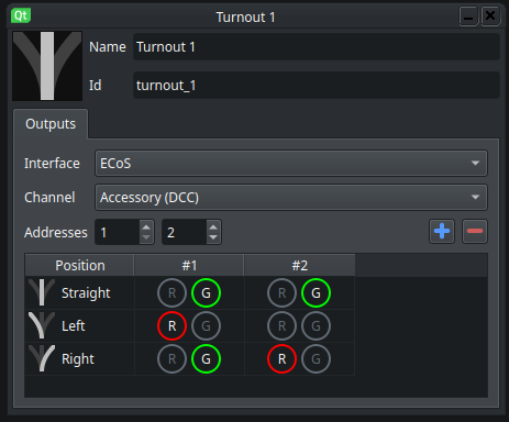

Hey Frans,
Was die dag toevallig weer in Leeuwarden bij de Friese Modelbaan Club?

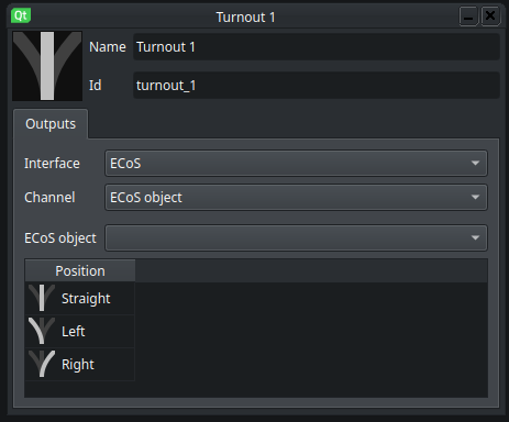

Leuk zn uitdaging onsite, mooie test case :) 3 weg wissels is qua aansturing beetje anders idd, ik heb het in Traintastic zo gemaakt:
Je kan voor DCC/Motorola zelf de mapping instellen, afhanklijk van hoe het wissel werkt.
In het geval van een ECoS, en dat je hem ook in de centrale heb aangemaakt kun je ook kiezen voor deze optie:
Heb nu even geen ECoS beschikbaar maar in de ECoS object dropdown staat dan een lijst van de wissel objecten die in de ECoS bestaan.

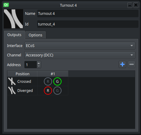

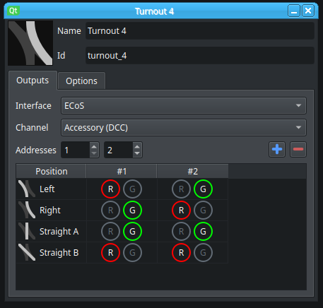

Bouw je een engelse wissel altijd op met 2 losse wissel? Heb er in Traintastic een twee aparte tegels voor gemaakt (slingle slip/double slip), heb daar een optie in gemaakt om in te stellen of je 1 of 2 aandrijvingen hebt:
Heb ook nog een Wye / Y wissel, werkt natuurlijk als een normale wissel, alle het route zoeken moet weer een beetje anders.
Dit zijn alle wissels die Traintastic kent:

Ondanks het warme weer, toch rustig bezig met bouwen aan mijn besturings programma JCS.
Samen met mijn vader ben ik al enkele jaren een grote baan aan het bouwen.
Deze baan wordt met Rocrail bestuurt.
Zou het niet leuk zijn als JCS dit ook kan...
Filmpje met een impressie van deze baan.
Het schematische overzicht ziet er als volgt uit:
Om de plattegrond te kunnen tekenen moest ik een "Cross" Tile toevoegen daar er 2 Hosentragers in deze baan zijn verwerkt. Dit Rail component is nu ook toegevoegd.
Vervolgens heb ik de plattegrond op mijn grote computerscherm getekend, geen probleem,
maar op een laptop of lagere resolutie werd dit een uitdaging, zodoende heb ik nu "zoomen" toegevoegd, zodat de de plattegrond kan in en uit zoomen.
De filosofie van JCS zoveel als mogelijk uitlezen van de centrale.
Zo worden dus alle locomotieven, accessoires en terugmelders automatisch uitgelezen.
Bij deze baan worden er kruiswissels gebruikt, die ik niet op mijn eigen baan heb.
Bij het uitlezen werden deze niet direct als wissels herkend.
Een kruiswissel komt bij de Marklin CS-3 terug als: "dkw_1antrieb". Alle andere wissels komen als "linksweiche", "rechtsweiche" of "dreiwegweiche" terug.
JCS hekende dus een wissel (voor CS-3) op het woord "weiche".
De volgende stap in JCS alle blokken configureren, en het toevoegen van permissies op een rijweg.
Wordt vervolgt
